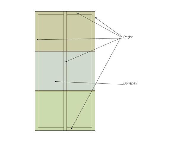

Köpte Casco Thermoplan till lilltoan (2kvm) som också ska få elgolvvärme. Försäljaren sålde även på mig armeringsnät då han menade att golvspackel tillverkaren föreskrev det. När jag läser läggningsanvisningarna för golvvärmekabeln och anvisningarna för spacklet hittar jag ingenting om armeringsnät så frågan är om det är nödvändigt. Underlaget är vanligt golvspån som ligger tvärs mot golvreglarna som är 3st på längden i rumet samt även på kortväggarna.
Ungefär som på bilden.

Gå tillbaka till försäljaren och be om fullständiga uppgifter på utförandet så ska du nog se att det löser sig.
Oskar
Oskar
Beror möjligen på vilket flytspackel du har valt. Exempelvis Maxit Floor 4320 Fibre Flow Rapid ska klara sig utan armering om ytan understiger tio kvadratmeter. Vill minnas att det gäller oavsett värmeslingor eller ej.

Ringde till Casco och det var inget krav på armering enligt killen på teknisk support. Kanske inte är så mycket mera jobb att lägga dit armering nu när jag ändå har köpt den, rör sig om knappa 2 kvm.
