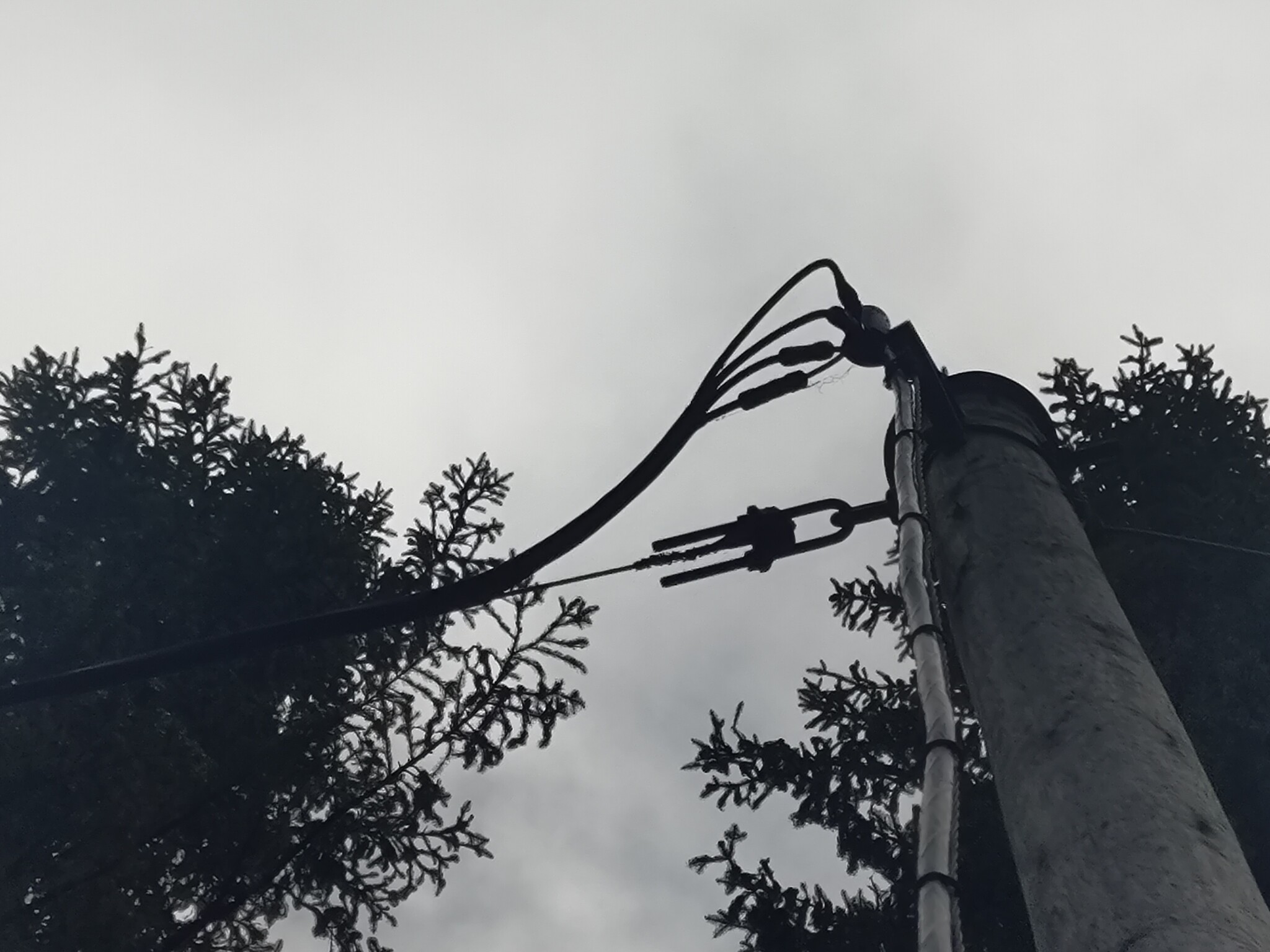

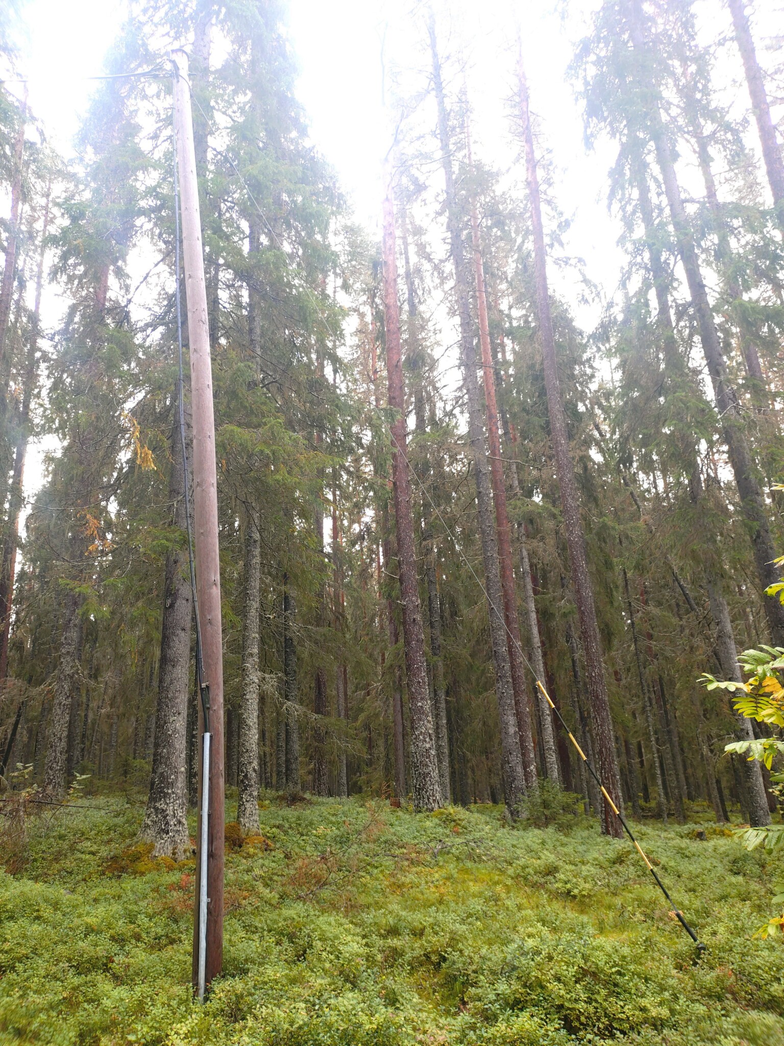

Här kommer bild på en avspänd slutstolpe, här syns också att staginfästningen inte har klarat kabelns dragkraft då stolpen böjt sig.
Och bild på AKKD-bärlinans infästning.
