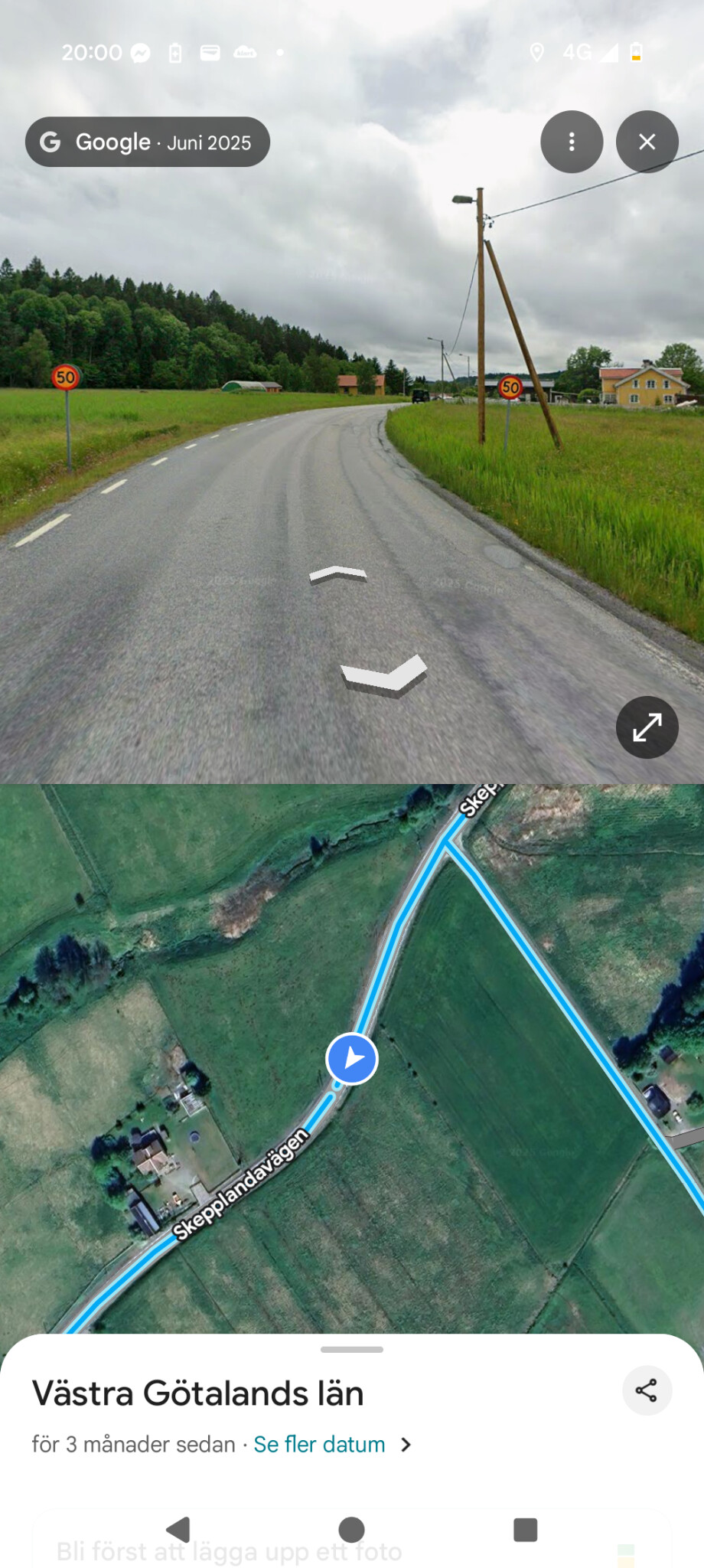

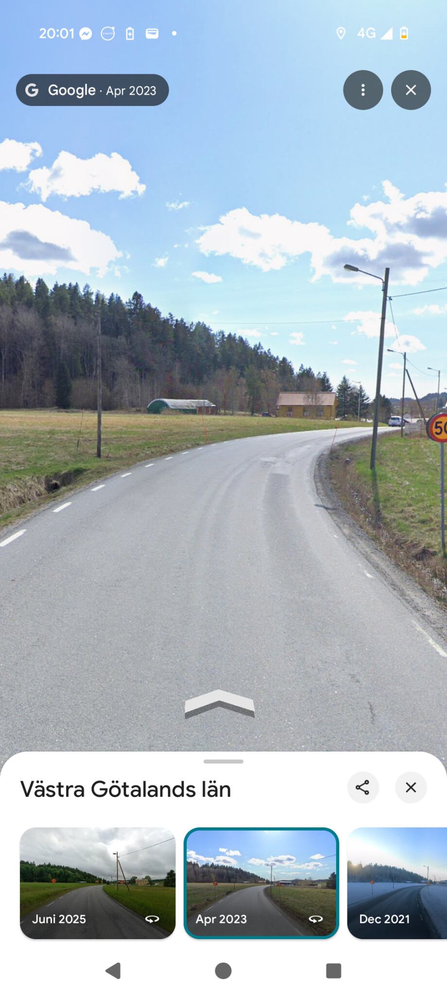

Lägger med en bild. Här har vi byggt om en stolpe som tidigare hade ett portstag över en väg. För av bonden av någon anledning inte ville ha en sträva i inner vinkeln. Bonden ändrade sig med åren och kunde tillåta det stog än sträva i inner vinkeln istället för portstaget som stadgar från andra sidan vägen. Vägverket ville ha bort portstaget.

Kanske TS kan lägga in en bild eller skiss med ca mått så det är lättare att förstå.
Känns som att alla har olika uppfattning hur det ser ut på platsen.
