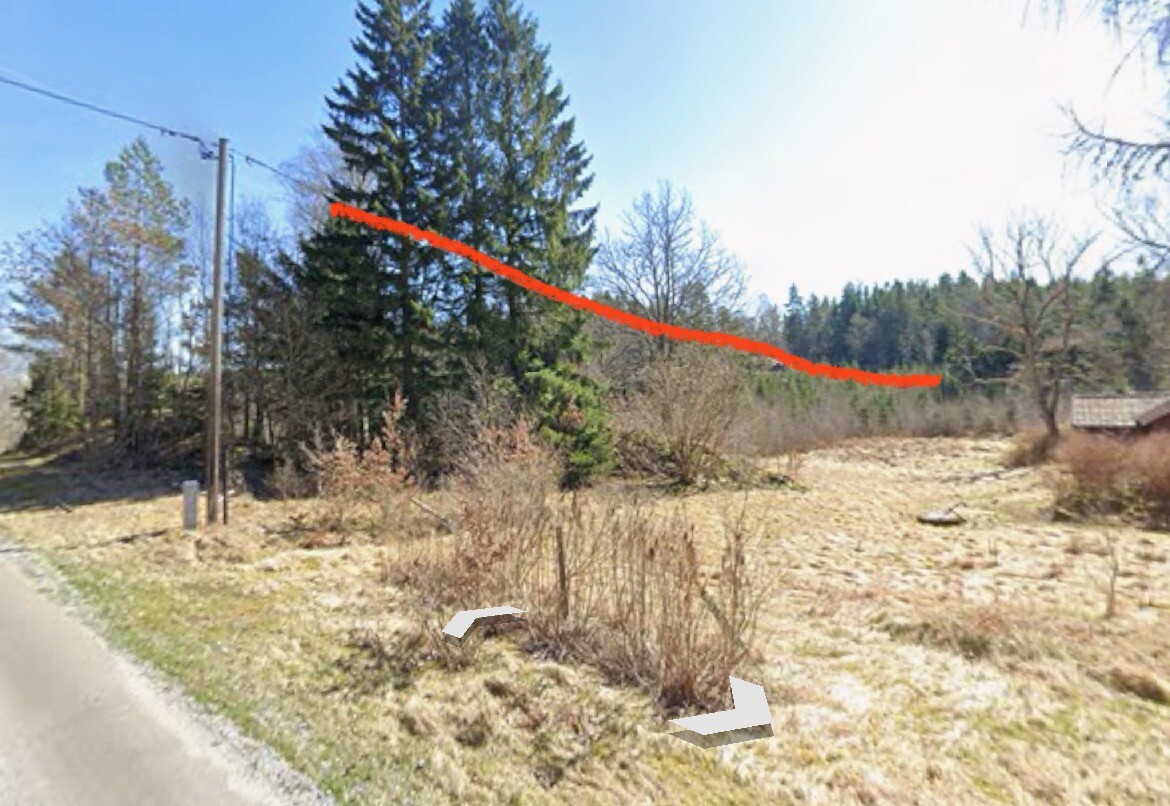

Argument för att slippa betala nedtagning av ledning.
Ska det röda bort så behövs ett avspänningsstag det går ut 2/3 av stolpens längd. I röda kabelns riktning.
Svårt att se men det ser ut som AKKD kabel även kallad pungkabel. Det är kabel med bärlina. Även upphängningen till kabeln behöver bytas.
Ser ut som att man har gjort det lätt för sig då någon har kopplat bort den sista biten.
Och jag tror att argumentet du kan använda mot elbolaget är att de genom att sätta ett stag på stolpen och ta bort kablel och den nu sista stoplen slippa en extra stople att besikta och oroa sig för att granarna som står nära ska falla över kablen och dra med sig flera stolpar.
Men bered dig då på att det kommer gå ett stag från stolpen en bit ut åt det hållet som kabeln går idag de en sträva mot vägen troligen inte är nått man vill ha.

Har ledningsägaren servitut på att ledningen ska gå över tomten?H HeyJon skrev:Har en luftledning som inte är bruk över min tomt, båda stolpar står utanför min tomt. Jag vill få bort den av estetiska skäl. I nuläget sitter den kvar som motvikt till en aktiv stolpe där ledningen går fram till stolpen och sen ner i marken. Verkar som att jag ska skicka in en offert för att få den nedtagen och ersatt med stag, om jag väljer att gå vidare. Finns det några argument emot att jag ska betala om det kommer till det?
Kanske bättre om du frågar nätägaren om de planerar mer jobb där framöver. Hade meningen varit att behålla luftledningarna i övrigt när delen där kopplades bort hade normalt en stagning av stolpen gjorts.H HeyJon skrev:
Bra att du la in bilden det ser ju inte speciellt överhängande eller besvärande ut.
