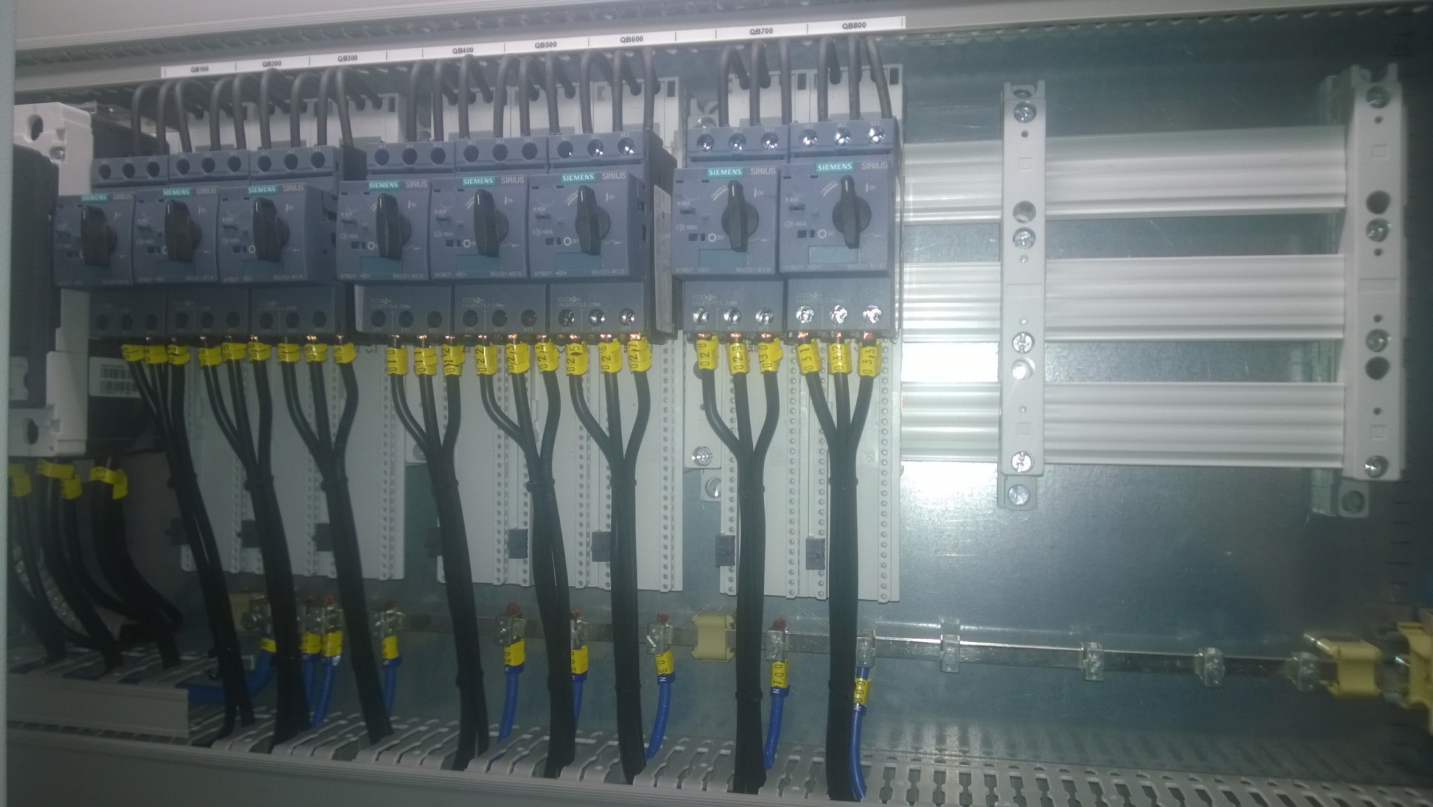

Varför är det draget med dubbla 16 kvadratare uppe på (från hb) till säkringarna? Säkringarna går redan ihop med skena! Matning in från plint i central är 16 kvadrat.
H
Dubbla 16 för att inte belasta endast en fas.
Skenan har ju ben son går att klippa bort.
3
Hur menar du nu? Inget är bortklippt från skenan
Troligtvis är skenan inte "grov nog" så man har matat den från två ändar för att minska maxlasten på den.
3
Jo så slog min tanke mig också
Man kunde lagt enkel matning på mitten också.
Müssli och 2 till
Det kan ju varit någon konsult som gjort en ritning ;)
GK100
tommib
Kanske relaterat till att de sex bortre säkringarna är C20 (och en liten ensam C6 på slutet). Det är knappast en installation i en villa va? Styrskåp?

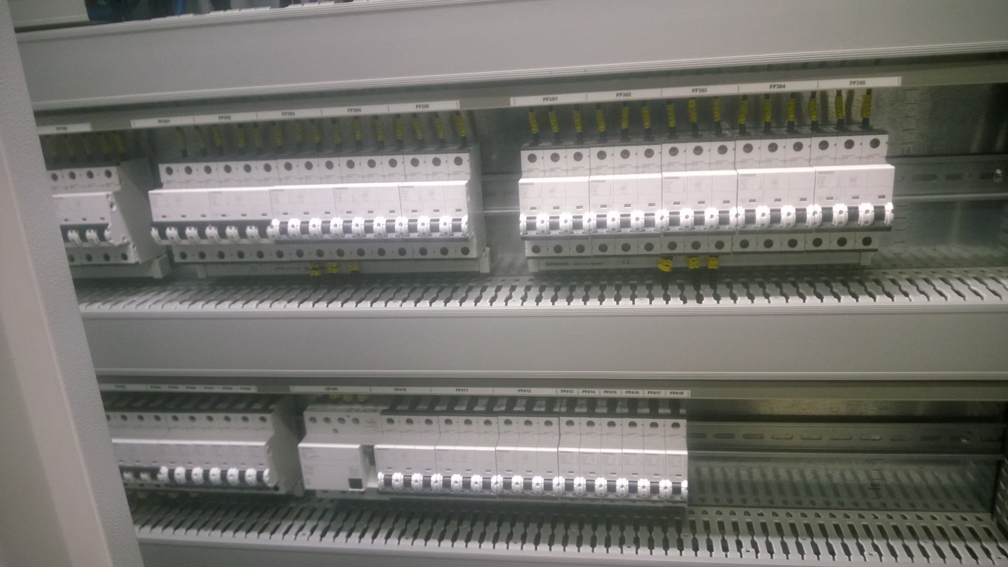

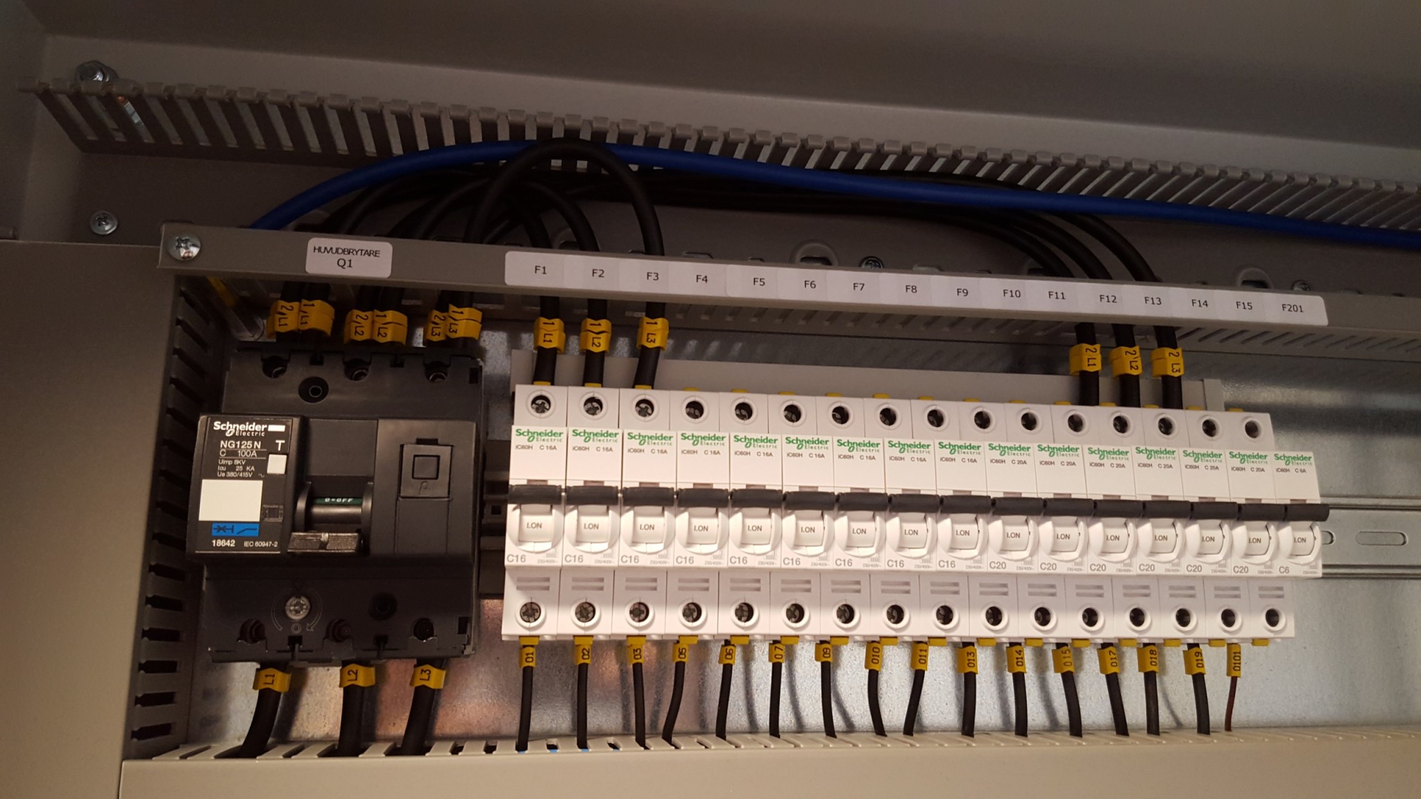

Lägger in ett typexempel på liknande med mittmatning och förkopplade brytare med lämplig I>> karakteristik för selektivitet och smältsäkringslöst utförande, dessutom kategorier med-utan JFB.
Selektivitet mot efterföljande dvärgar från skensystem via brytare med avpassad magnetutlösare.
Mittmatade rader med dvärgar för utgående grupper.
