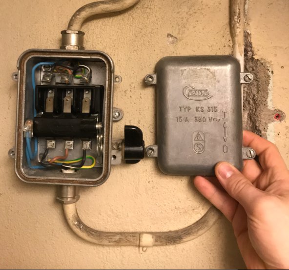

Insåg precis att jag skulle kunna spara lite av skrotet och flytta den här skönheten. En gammal ASEA Cewe KS315 från en svunnen tid:
Frågan är om man fortfarande skall betrakta den som "godkänd" i och med att den bara är typgodkänd för 15A och 380V. =)

Kör på den, den är ganska godkänd tycker jag. Snygg i alla fall.O Steamboy skrev:
Nej, vilken fin gammal säk.bryt du har där. Ja varför inte köra med den.
Jag blir alltid nästan lite tårögd över gammalt robust byggt och vackert elmaterial. Det brukar vara riktigt fina grejer i kvalitet som är svårt att uppbringa idag. Brukar bara ha ett aber, svårmonterat och tidsödande, men när det väl sitter på plats slår det det mesta nya skräpet.
glöm inte att skyddsjorda metallchassit ordentligt.

Men är den brytaren tvångsbrytande?
Kan den bli godkänd som arebetsbrytare?
