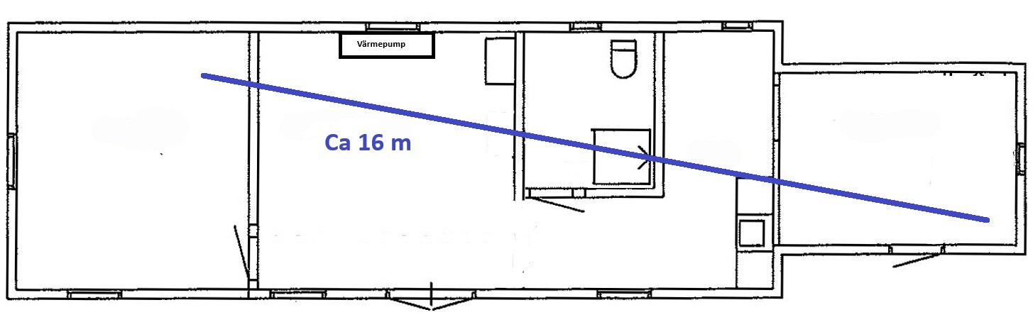

Jag har en värmepump mitt i huset som fungerar bra. problemet är att
värmen har svårt att nå ut till ändarna av huset. Funderar därför på att
dra ett spirorör (isolerat givetvis) tvärs över huset på kallvinden och förse
det med en fläkt. På så sätt kan jag jämna ut värmen i huset.Total bostadsyta
att värma upp är 70 m2. Dragning enligt den blå linjen.
Några frågor som dyker upp:
Är det en bra tanke överhuvudtaget?
Lämplig dimension på röret, 100 eller 125 mm?
Vilket låter mest, insug eller utblås? Med tanke placering av takventilerna.
Behöver man ljuddämpare eller är dagens fläktar något så när tysta?

Luft är en ganska dålig värmebärare och kräver rejäla temperaturskillnader och/eller volymer för att göra större skillnad. Antar att du nog bara har enstaka grader i skillnad så troligen kommer du inte att märka någon direkt skillnad, tyvärr.
Jag har ett sovrum som värmen från vår LLVP och kamin (som är i samma rum) inte gärna når in i. Särskilt inte om dörren är stängd. Och jag vill inte ha öppet heller då man gärna vill ha runt 18 grader när man skall sova.
Jag har sedan ett par år tillbaka monterat så att värmeluftningen till kaminen hämtas genom väggen från sovrummet. Sedan får kaminens fläkt suga luft från sovrummet. Detta tvingar fram att den "kalla luften" längs med golvet i rummet med kaminen och LLVP hela tiden går in i sovrummet. Detta lyfter temperaturen i sovrummet med ca 5 grader när dörren är stängd. Vill man höja tempen i sovrummet så kan man öppna dörren lite mer, då kommer varmare luft in i sovrummet.
Jag har dessutom en ventilationskanal för tilluft som inte längre används i huset (det finns inte längre någon FTX då huset också har FLVP). Jag har där stängt alla ventiler utom en som är öppen och en som jag satt en fläkt i, denna flyttar luften mellan våningarna i mitt hus på liknande sätt som till sovrummet (den öppna ventilen är i ett annat sovrum på andra våningen i huset). Fläkten har jag i takventilen vid kamin/LLVP. Denna fungerar mycket sämre än den förstnämnda fläkten, det finns två anledningar till detta:
1) det är inte en kanalfläkt, den har för dålig kapacitet (den är dessutom kass och har börjat låta illa efter väldigt kort körtid).
2) friktionen i rören är rätt stor då det är rätt lång sträcka som luften skall färdas.
Jag tror dock att #1 är den stora saken. Jag planerar därför att gräva fram rören under lösullen på vinden och stoppa in en kanalfläkt där för att flytta luften tystare och effektivare.
