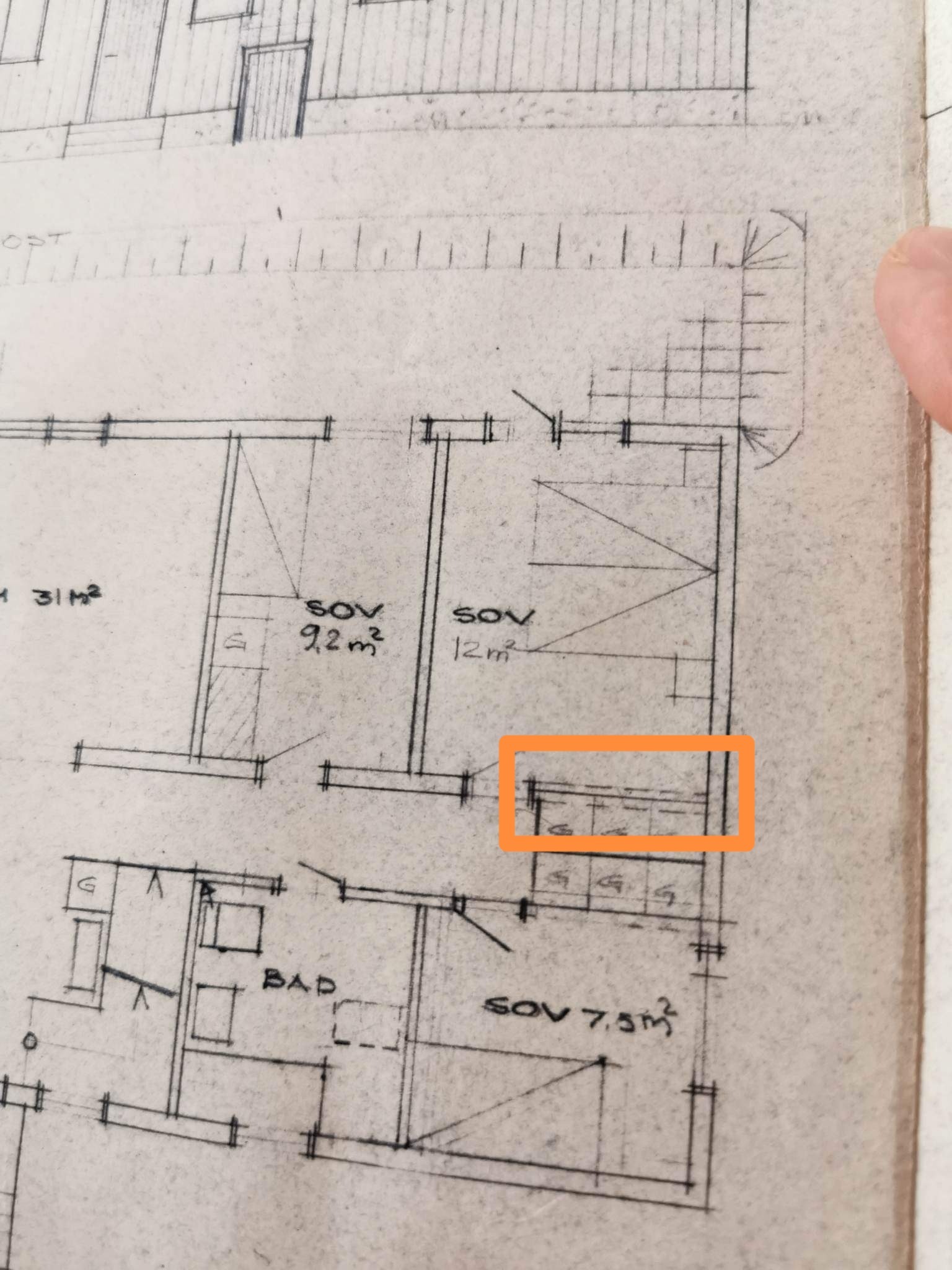

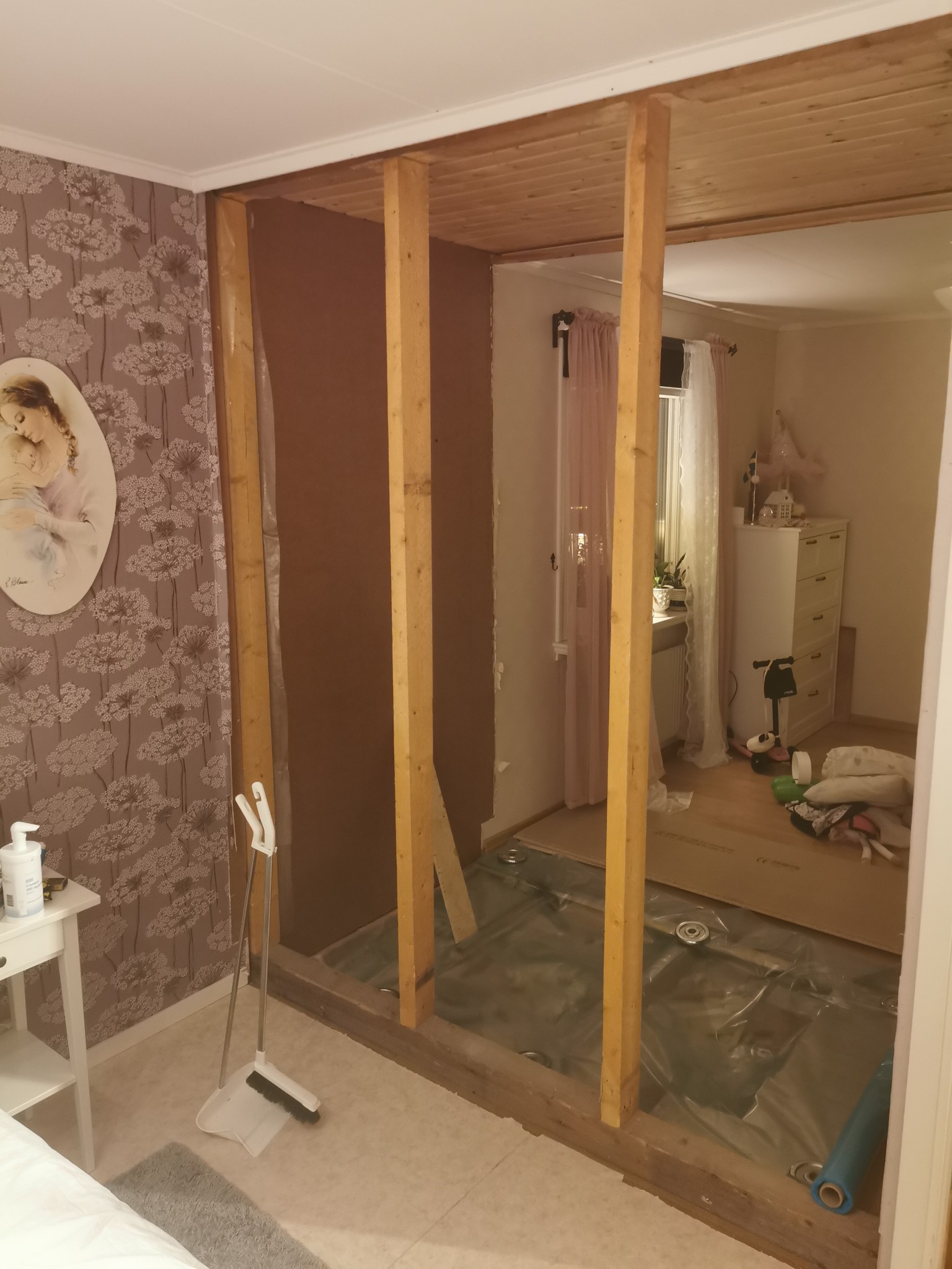

Håller på att renovera sovrum i huset och när vi rev garderoben i sovrummet så dök vi på detta.
Är ganska säker på att väggen är bärande men är det möjligt att ta bort stolparna i mitten och förstärka med nya på sidorna?
Tanken var från början att bygga en vägg mitt emellan rummen. Var bara enkla garderober från Ikea som stod där innan rygg mot rygg.
Tanken är alltså två separata garderobor mot varje rum med vägghängd garderobsinredning. Men blir det för besvärligt så kanske vi tänker om.

Om väggen är bärande så behöver du både förstärka de kvarvarande stående reglarna och ha en kraftigare (högre) balken ovanpå.
Ett ingrepp i bärande konstruktion kräver en godkänd bygganmälan innan man börjar och för en bygganmälan brukar det behövas dimensioneringsberäkningar som t.ex. en byggkonstruktör kan göra.
Troligen tänker vi om och gör en lösning där den bärande väggen blir orörd.
