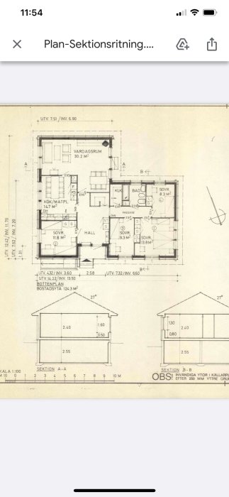

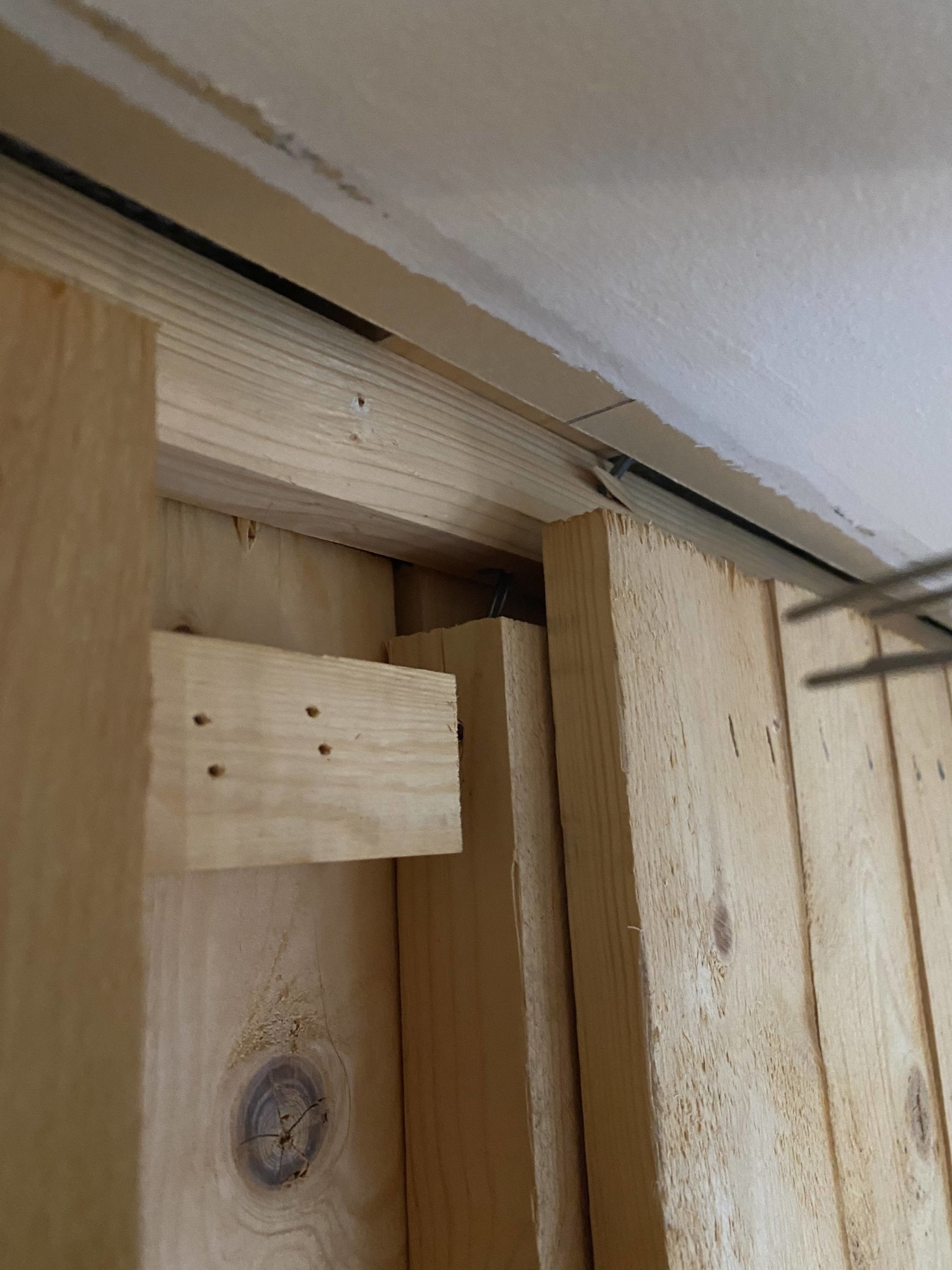

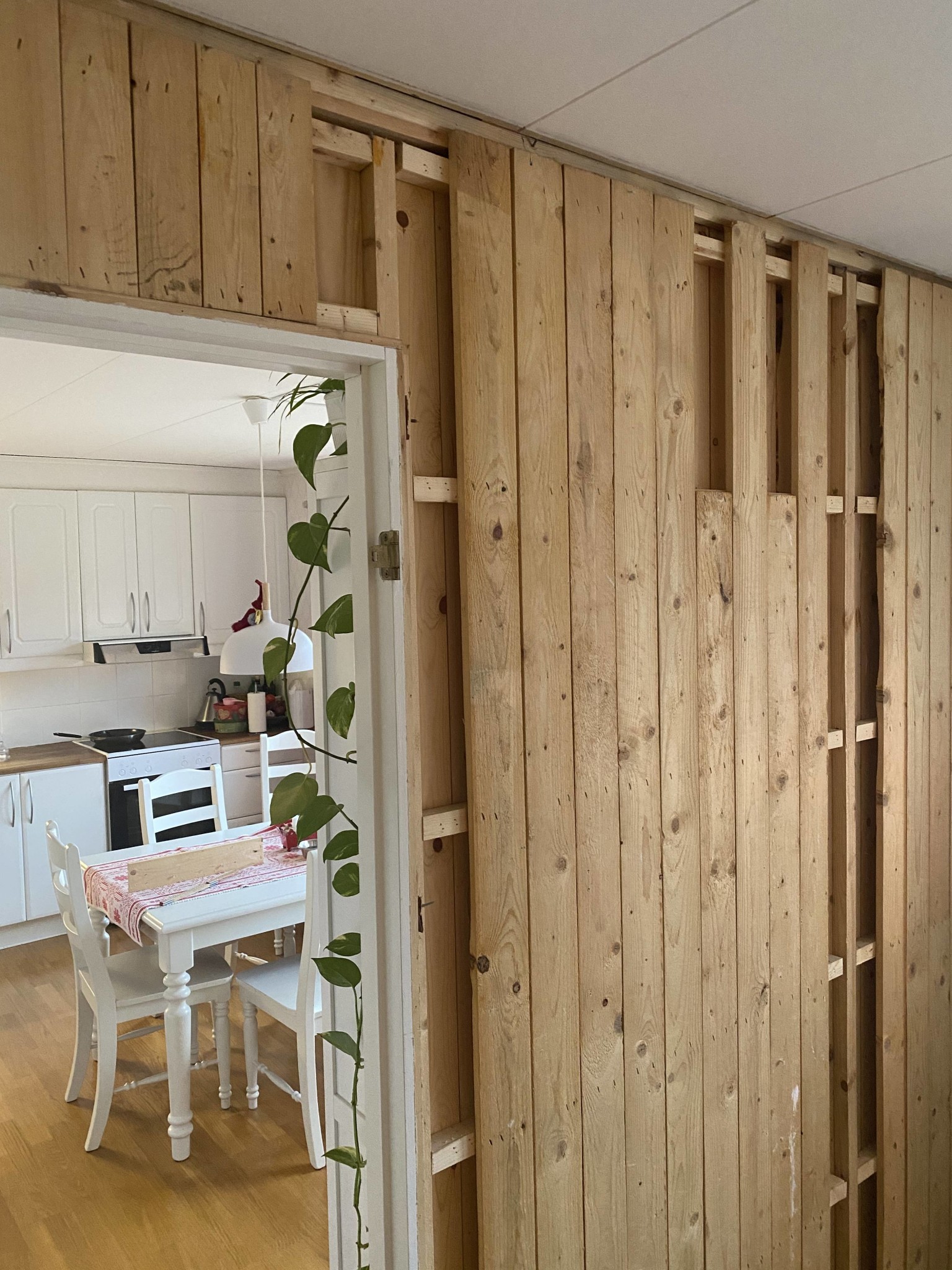

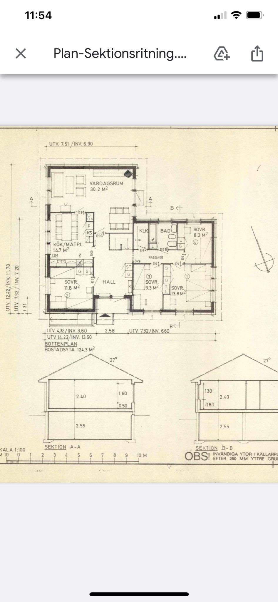

Vi ska riva vägg mellan köket och vardagsrum och undrar nu om den är bärande. Väggen är byggd av stående råspont och reglar 34x34. Översta regeln mot taket verkar bara var fäst i takreglarna och inte i den stående råsponten, vilket får mig tro att väggen inte är bärande. Regeln mot taket är även bara 34x34 vilket är klent om den skulle vara bärande.
Den där skulle jag riva med gott samvete!
