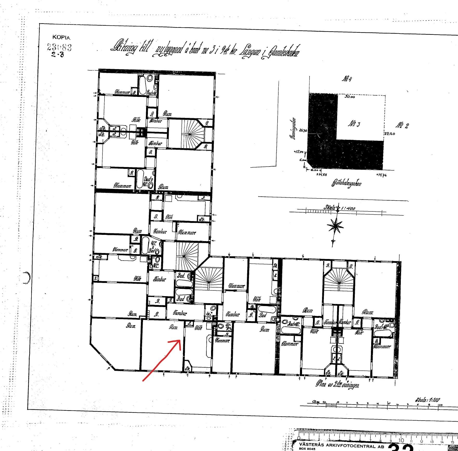

Ska göra ett dörrhål större (ungefär 1/3 av väggen) men måste först ta reda på om väggen är bärande. Har inte lyckats få någon info av bostadsrättsföreningen och inte heller hitta någon konstruktör till ett rimligt pris :(
Huset är byggt 1927 och enligt planritningarna verkar det ha stått en vägg där från start. Golvet löper hela vägen under och väggen är nybyggd. Väggen löper längs med takstolarna, kan den ändå vara bärande?
Finns det någon här som har anlitat en konstruktör i Göteborg för bedömning om bärighet i vägg till ett rimligt pris? :)
Tacksam för svar!
  • Svartvit planritning från 1927 som visar lägenhetslayout med markerad vägg där dörrhål ska utökas.
Det är ett landshövdingehus så större delen av den bärande stommen på det aktuella planet är gjord i stående plank. Väggen vid pilen är troligen inte bärande. Hushörn kan annars vara svårbedömda, men knappast den här väggen. Några konstruktionsritningar finns med säkerhet inte.
