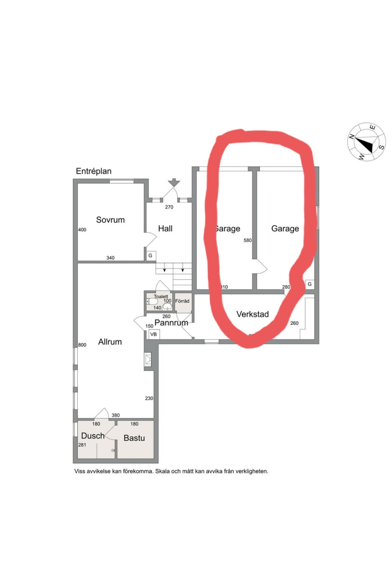

Har 2st smala garage som jag vill göra dom till 1 stort istället. Hur troligt är det att väggen som skiljer garagen är bärande då?
Kommer givitvis ta in en fackman innan jag sätter släggan i väggen, men jag vill ändå veta vad jag ska räkna med.
Det är en 2-plans hus utan källare.
Tack på förhand
  • Ritning av en byggnad med två separata garage markerade för att kombineras till ett stort garage.

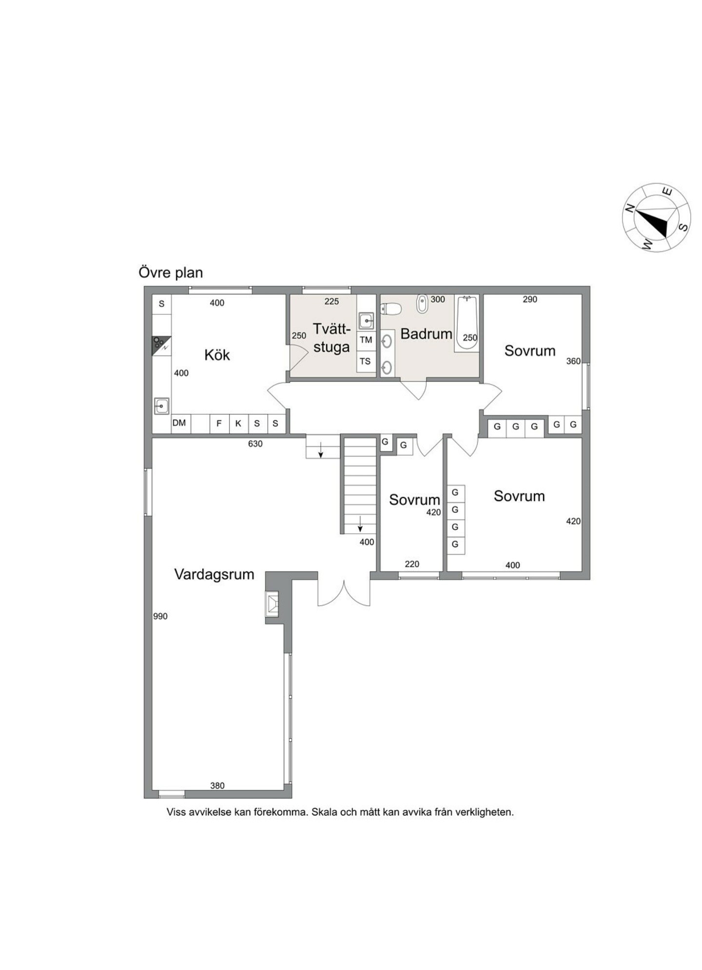

  • Ritning över övre plan i ett hus med kök, vardagsrum, sovrum, badrum och tvättstuga.
Sätter du släggan i väggen utan att ersätta med med någon form av balk tror jag risken är uppenbar att du både får sova och gå på toaletten i garaget inom en snar framtid.
Ritningarna som du har bifogat är mäklarritningar och därför tyvärr helt värdelösa för att kunna bedöma din fråga. Berätta lite om byggnadsår och byggnadssätt. Vad är det för material i källarväggarna och bjälklaget mellan planen?
Saabgubben
Tack för svaret! Det stämmer, har inte orkat leta efter bättre ritningar i mina pärmar.
Det är en Friliggande 2- plans villa i suterräng, byggår 1972
Grund: Källare i suterräng (betongplatta)
Stomme: Trä, betong/murverk
Fasad: Sandsten, fasadpanel

Om du har ett betongbjälklag mellan planen, vilket inte känns uteslutet med hänsyn till byggåret, så är det möjligt att väggen mellan garagen inte är bärande. Men i så fall krävs det en armeringsritning för att man ska kunna säga det med säkerhet.
