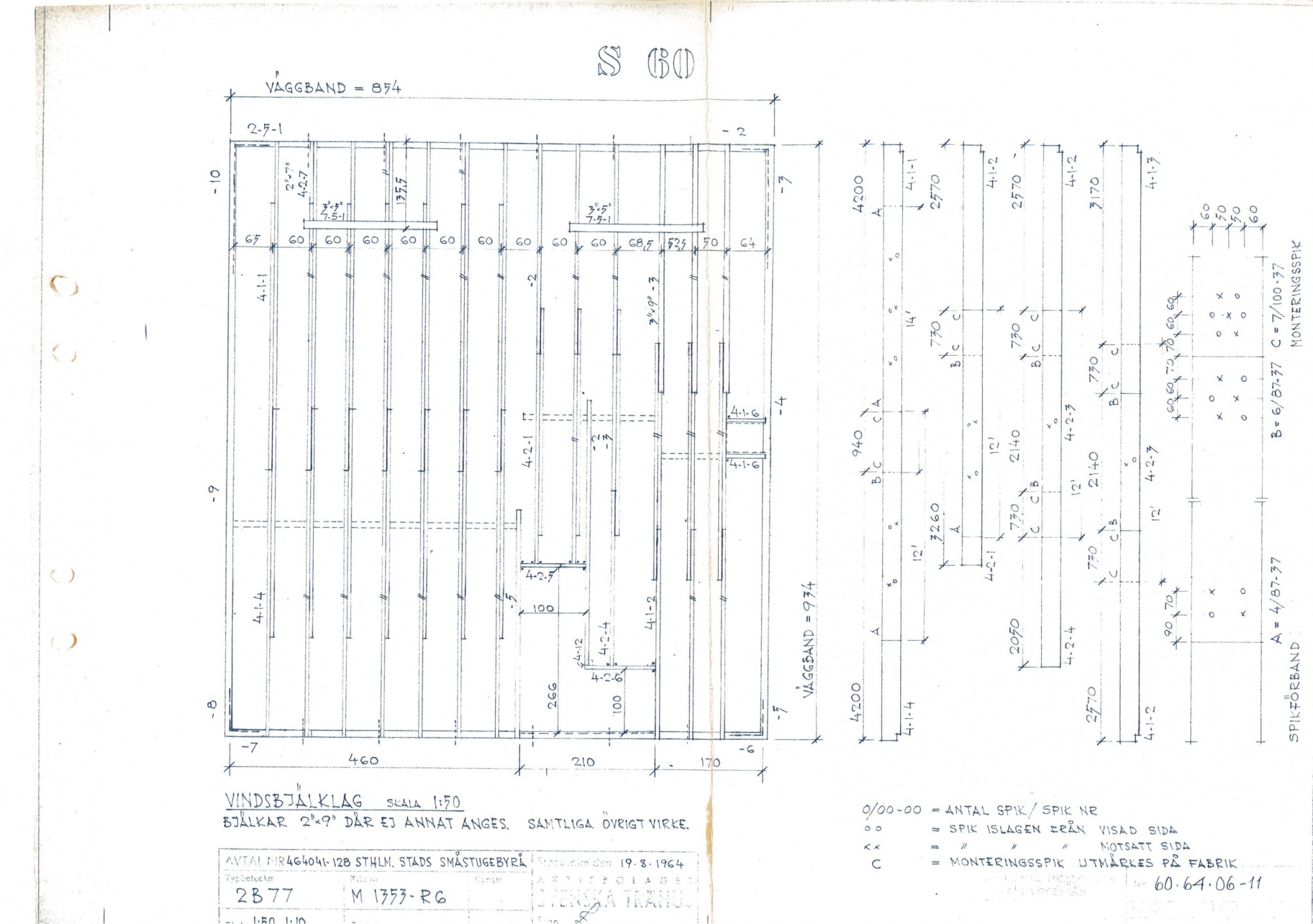

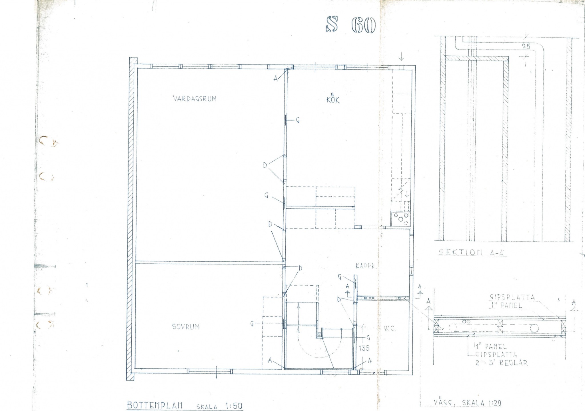

Jag behöver hjälp att tolka konstruktionsritningen för mitt hus för att avgöra om en vägg kan rivas eller ej. Den väggen jag funderar över är väggen mellan vardagsrum och kök. Dörröppningen som syns i ritningen finns inte i mitt hus.
Huset är en 1,5 plans trähus med källare (byggt 1965). Taknocken går från höger till vänster i ritningen. Bjälklaget vilar så vitt jag kan se inte på den väggen MEN vad innebär de tvärgående linjerna i ritningen. Finns det risk att de vilar på väggen? Eller är de bara stabiliserande för bjälklaget? Väggen i fråga är rejält konstruerad med spontad panel + gipsskiva på båda sidor om reglarna (verkar vara ett genomgående tema i huset).
Jag har även ritningar för övriga plan om det skulle behövas.

Väggen mellan vardagsrummet och kökert är inte bärande, men det har du väl kanske räknat ut redan.

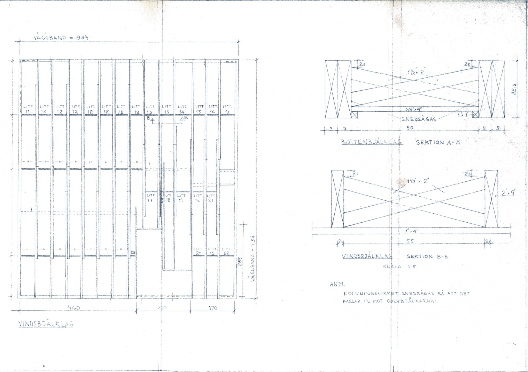

De streckade linjerna som går tvärs bjälklaget i vyn "Vindsbjälklasg" visar vilka väggar som är bärande.
Jag är inte säker på vilka tvärgående linjer du tänker på.

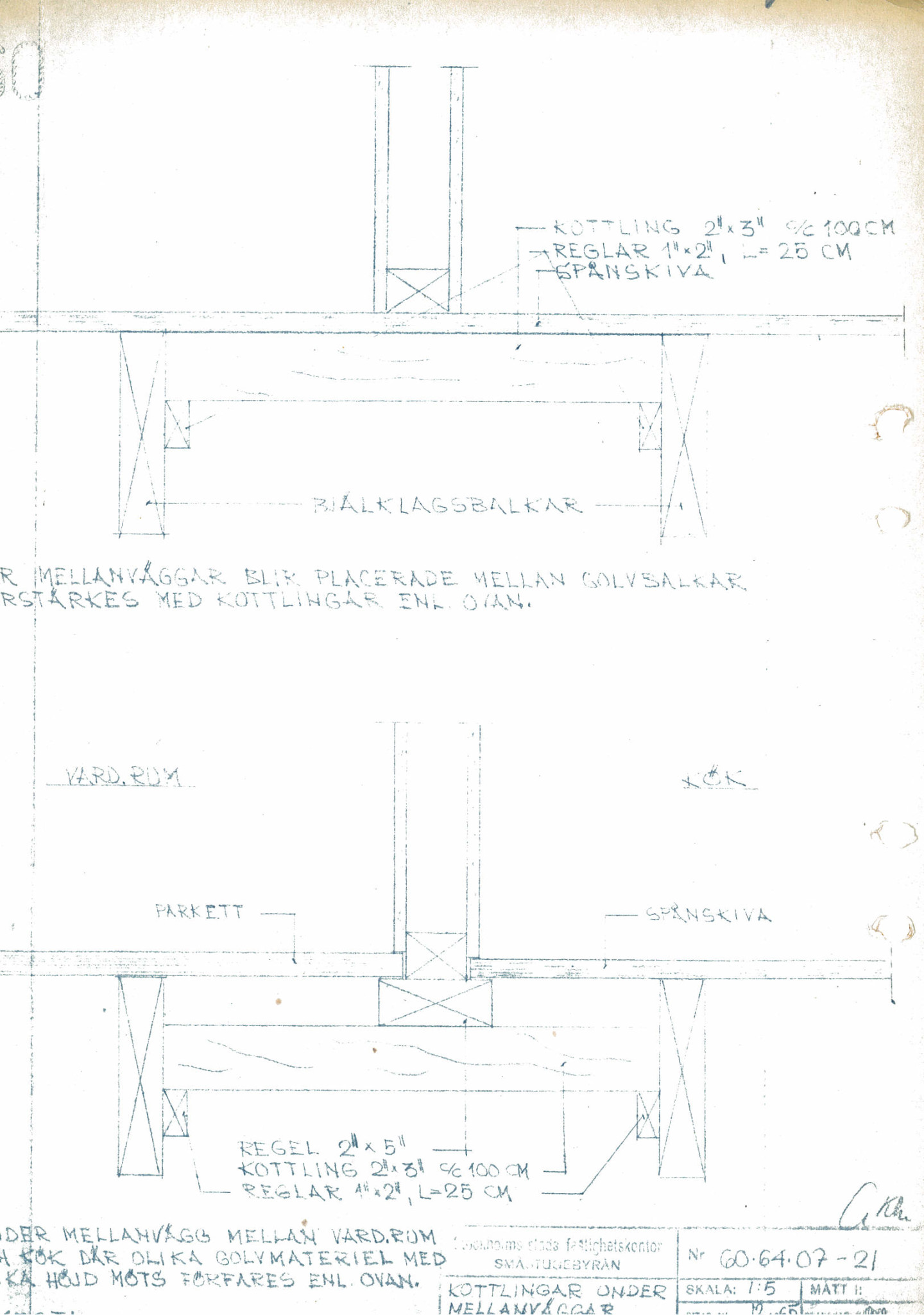

Jag hittade ett exempel på "Upplag för icke bärande innervägg" hos TräGuiden. Vilket var exakt likadant som fjärde bilden ovan så då kände jag mig extra trygg.
De tvärgående linjer jag tänker på är de från höger till vänster i bild 3. Jag gissar att de markerar kryssen mellan bjälkarna och har någon slags stabiliserande funktion på bjälklaget(?).

Väggen är riven nu och huset står än så länge kvar. Lite obehaglig var dock att reglarna klämde fast när jag kapade dom så jag fick banka ut dem (bör jag bli orolig?).
