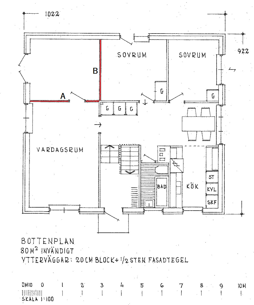

Det vi har tänkt oss är att göra om planlösningen genom att ta bort en del av hjärtväggen (vägg A) på bottenvåningen samt en vägg som går tvärs med hjärtväggen (vägg B).
De frågor vi ställer oss är:

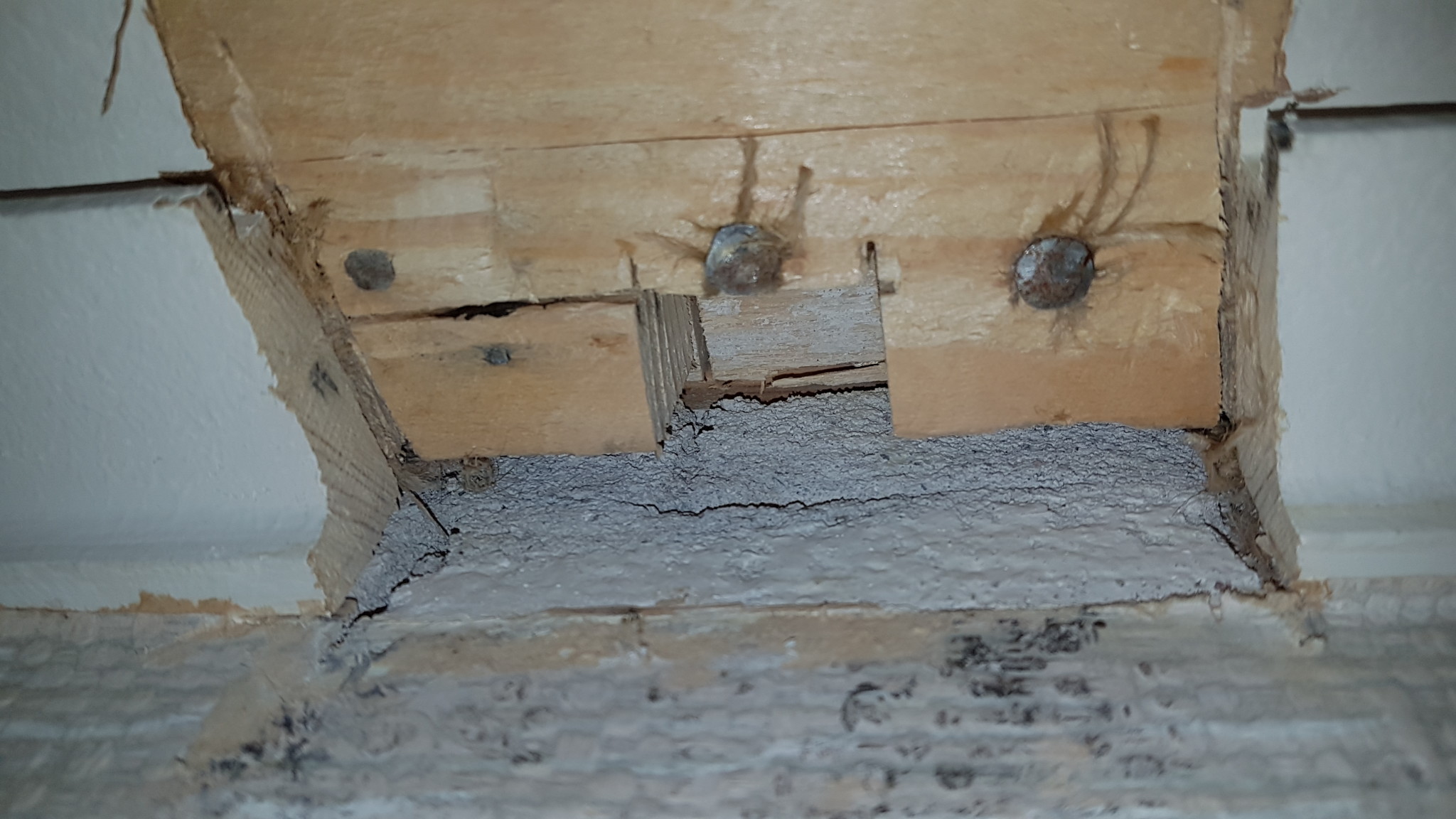

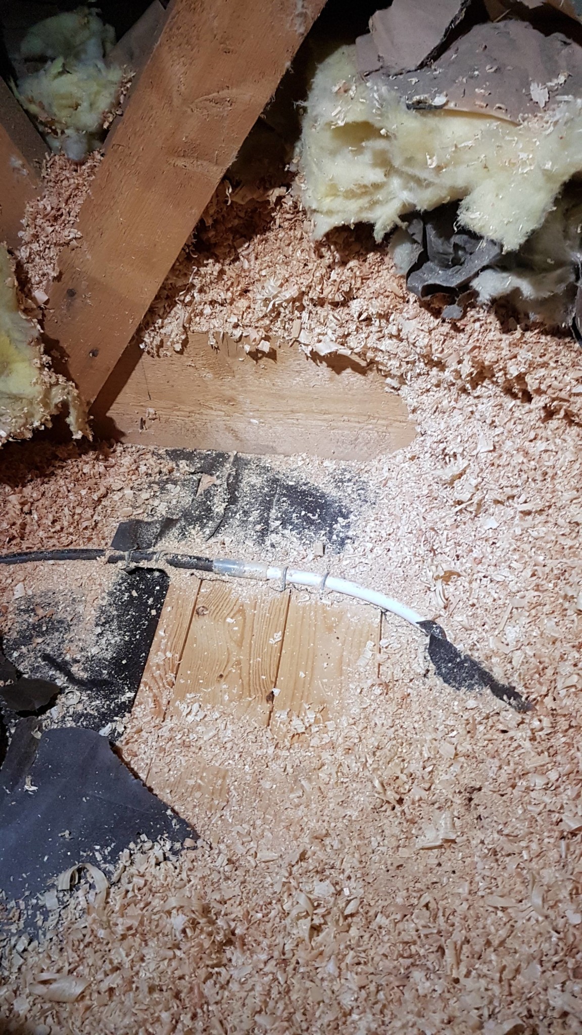

1. Är den tunna "hjärtväggen" på bottenvåningen bärande eller bara typ stöttande? Vad krävs om man vill ta bort en hela "vägg A"? Bild uppifrån vinden och bild nerifrån rummet där jag gjort ett mindre hål i det vävspända taket. Det är knepigt att avgöra vad som kom till först, väggen eller taket?
2. Kan man ta bort hela "vägg B" utan att förstärka på något sätt? Funderar på om det kan påverka husets konstruktion avseende sidokrafter eller hur man uttrycker det?

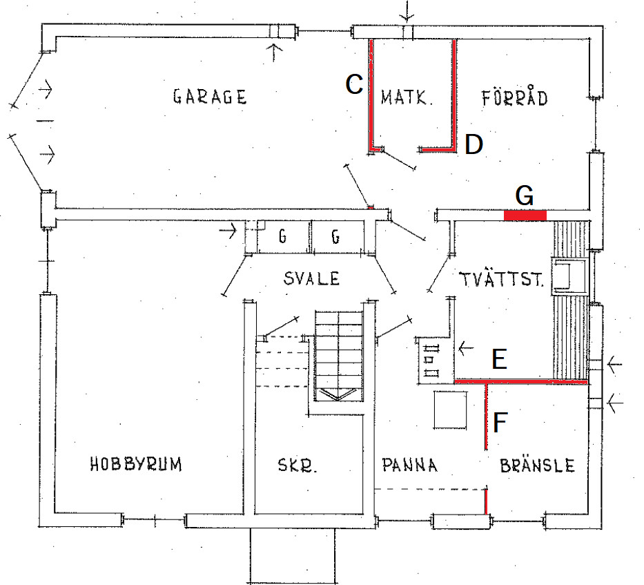

4. Det kan bli aktuellt att ta upp en smal dörr i hjärtväggen i källaren (märkt "G"). Behöver denna växlas av fackmannamässigt eller brukar det gå bra att ta upp ett hål i en så rejäl vägg utan ett sådant ingrepp? Om man sätter i en stabil dörrkarm stabiliserar den.

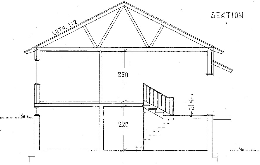

Huset har självbärande fackverkstakstolar så inga väggar på övervåningen är bärande. De flesta väggar är stabiliserande men ni har ett rejält och samlat väggpaket runt kök och bad, som jag tror räcker för det ändamålet. Håltagningen i källarväggen behöver säkras genom 1-2 infällda stålbalkar, främst med hänsyn till murverket. Grundläggningen är nog inte platta på mark, utan utbredda plattor (sulor) under ytterväggar och bärande innerväggar. Mellan sulorna är det gjutet ett relativt tunnt oarmerat betongbjälklag. Jag kan dock ha fel.

Håltagningen i källarväggen påverkar den bärande konstruktionen, inte övriga åtgärder på bottenvåningen.

Nej det finns ingen anledning att göra något med takstolarna som jag ser det.
