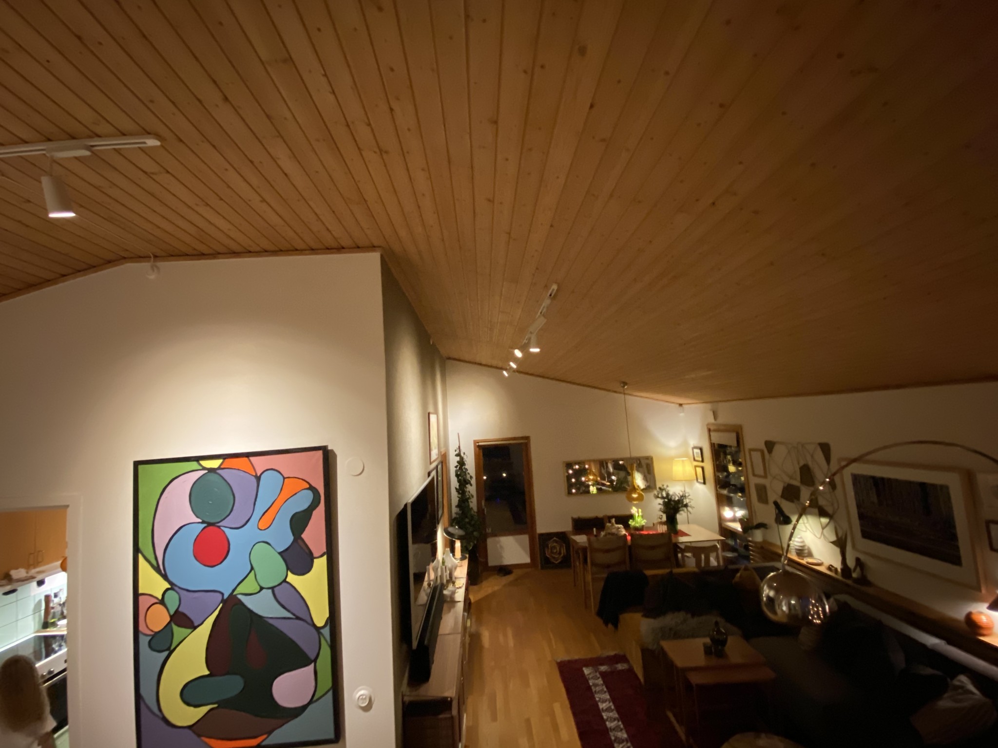

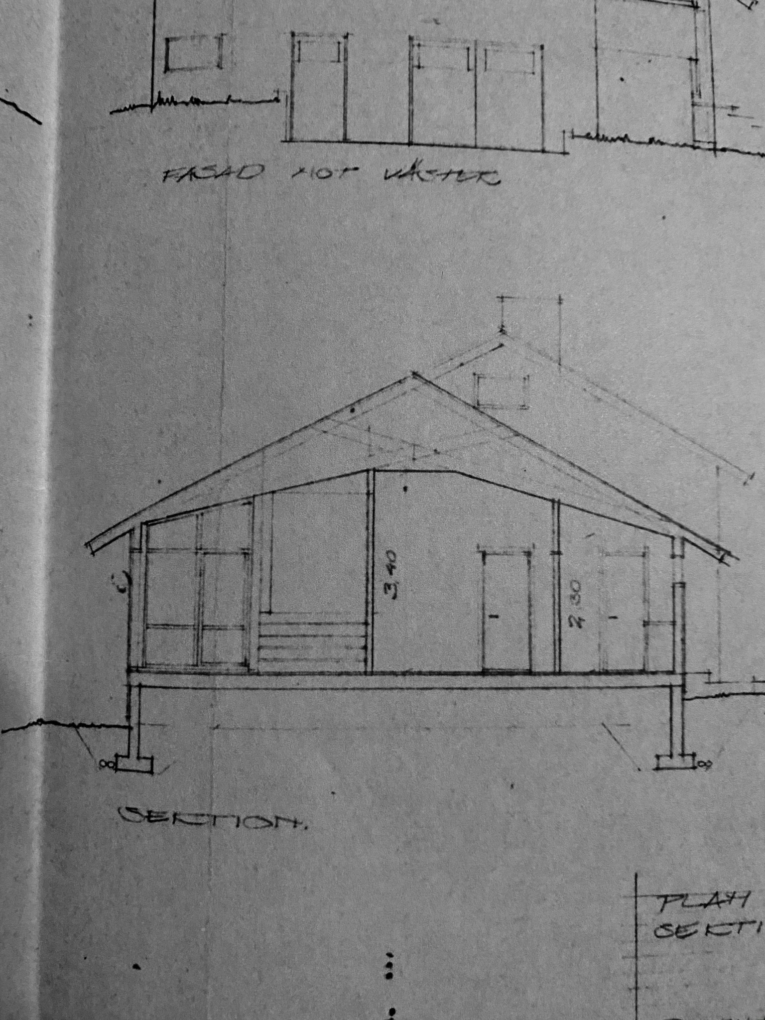

Funderar på att öppna upp detta rum genom att ta bort väggen i mitten av bilden i djupet + delar av väggen åt vänster (på ritningen den vid ”3,40”). Innertaket ser ut att vara uppsatt innan väggarna och hittar inga stolpar (bara vanliga reglar) med min regelsökare vilket fått mig att tro att takkonstruktionen är självbärande.
vad tror ni i forumet? Är det lugnt att ta ned väggen eller är den bärande?
Svartvit ritning som visar en sektion av ett hus med måttangivelser och potentiell vägg som ska tas bort vid "3,40".
Inre av ett vardagsrum med träinnertak som sträcker sig över rummet, väggar som syns i mitten och vänster.
Ja, de får nog betraktas som självbärande. En sorts variant på saxtakstolar. De verkar ha hållit ganska länge dessutom.
