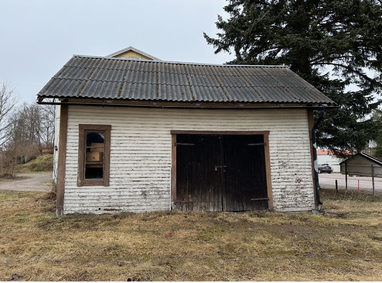

Är taket i bilen asbest?
  • Gammal byggnad med korrugerat tak, potentiellt asbest, väggar med vit färg, brun dörr och fönster; träd och vy i bakgrunden.

Ser ut att vara någon form av fiberförstärkt betong. Är det tillräckligt gammalt så är är det garanterat eternit som innehåller asbest.
SågspånPappspikEternit och 2 till
Ja. Det ser så ut. Ett utmärkt material som håller för evigt. Därav namnet. Eternit = Eternity = Evighet.
Om man skall ta bort det så går det ofta att göra utan att några fibrer sprids. Plattorna sitter med skruv eller spik. Lossa dem så man får bort skivorna hela. Kan vara bra att ha andningsmask på sig när man gör jobbet, OM någon skiva skulle spricka.
Rozerin Kahraman och 1 till

Vanligt med frostsprängning och slitna skivor, speciellt om mossa får vara kvar.
Sen lär ju inte taket hålla när det där skjulet faller ihop heller. :)
Vid en första anblick ser detta ut som klassiska korrugerade eternitskivor, som består av en blandning av asbest och cement. Men vid en närmare granskning av bilden undrar jag om det inte är plåt vi tittar på? Kan du ta en närbild eller kanske själv avgöra om det är cement eller metall?
