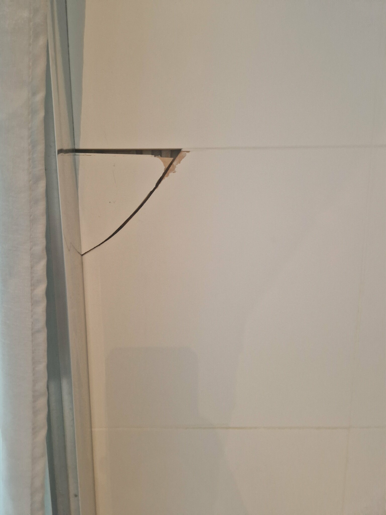

Har fått en spricka i en kakelplatta i badrummet.
Är detta något jag som relativt ohändig klarar att fixa själv? Eller behöver jag kalla in fackman?
  • En sprucken kakelplatta i badrummet, med ett tydligt V-format brott nära väggen.
Paul-Staffanstorp
Beroende på dina kunskaper och vad det är för slags fuktskydd bakom vill jag säga.
Har du folierat fuktskydd så är det möjligt att byta plattor men är det rollat gummi så är det näst intill omöjligt.
Dock krävs det ju en del kunskaper för att inte förstöra fuktskyddet så går det hade jag valt och försöka kontakta de som gjort badrummet i första hand.
