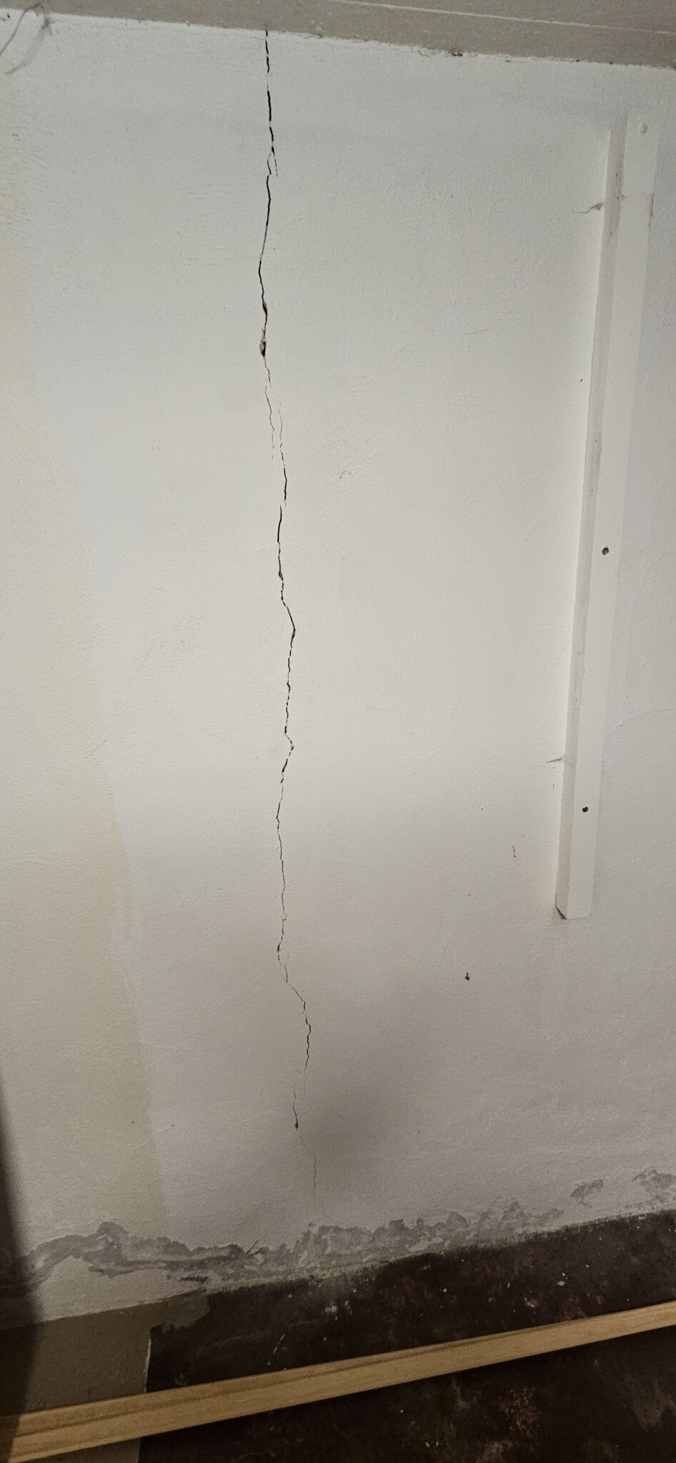

Vi hittade en spricka i källarväggen när vi monterade bort garderoben.
Vilka har ni använt för att kika på sprickan? Anticimex ?
  • Spricka i en vit källarvägg från golvet och uppåt.
Från när är huset?
Troligen är det sättningsspricka.

Hej Demmpa.
Huset är från 68
Troligtvis en sätt spricka ..
Vid seriöst lagande så kan du ta små armerings järn och lägga i gjorda av en vinkelslip och trycka i epoxi . Karva ut spricka och putsa upp på nytt.
Annars karva ut å putsa på nytt med c bruk eller spackel . Å måla sen ..
