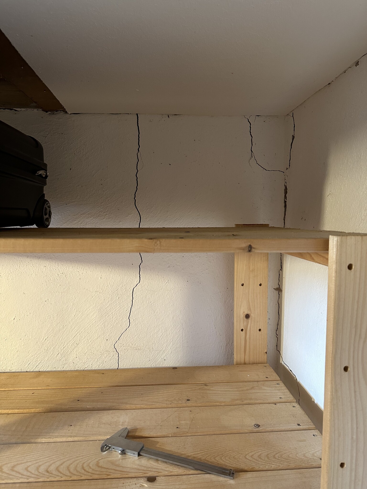

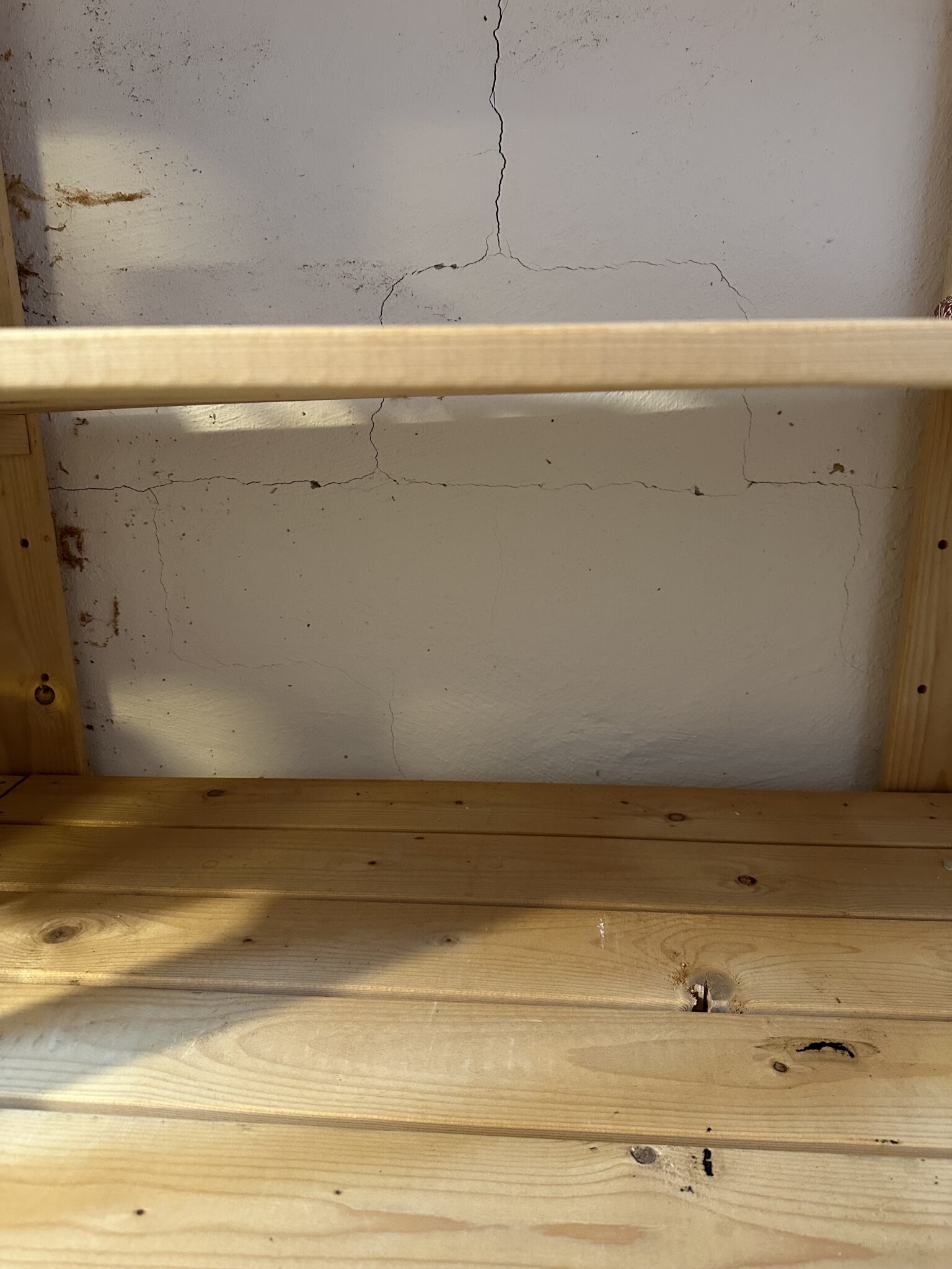

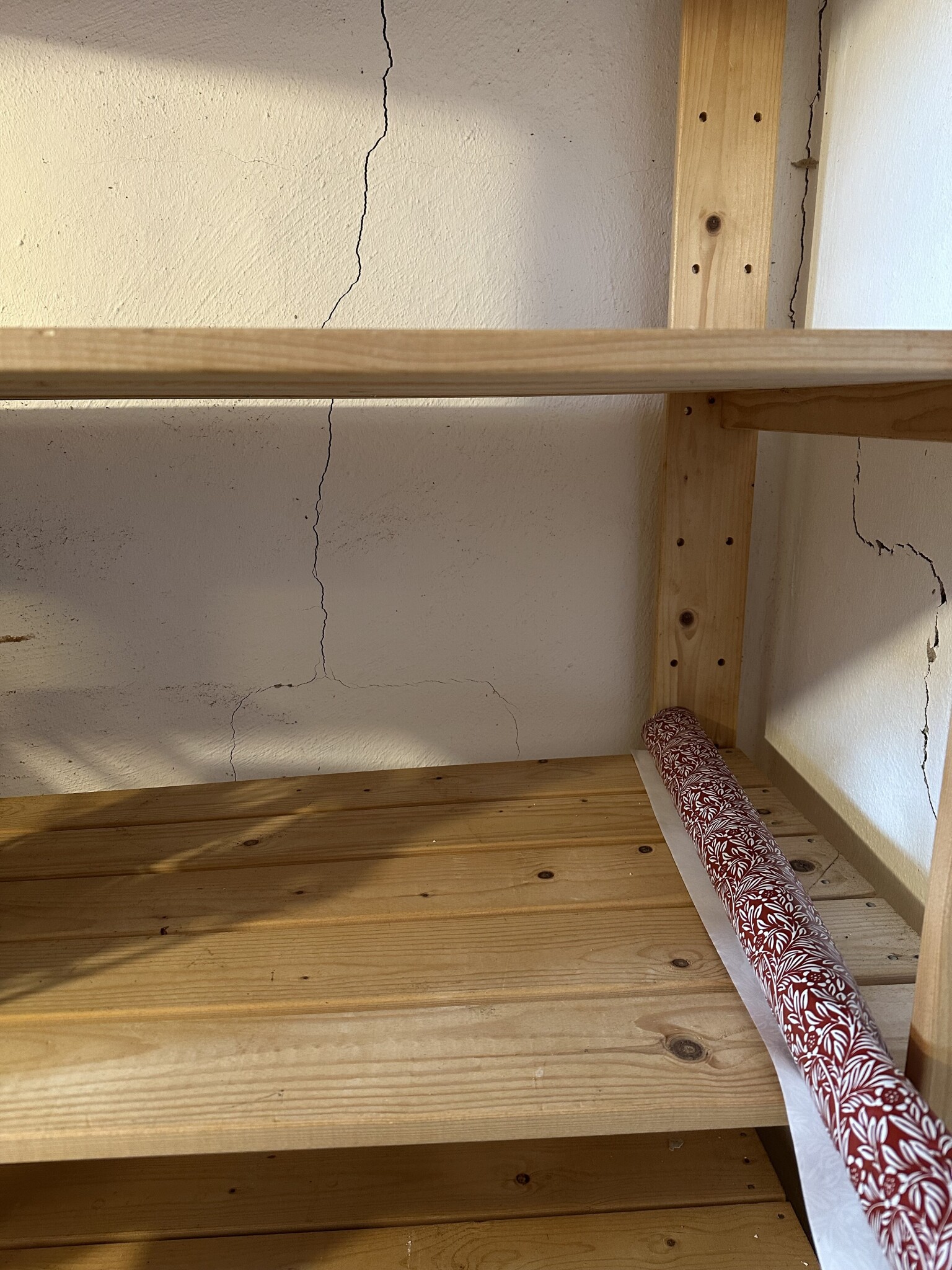

Hus från 1910, källare från -50 tal. Vet ej hur källarväggen är uppbyggd. Noterat små små sprickor i putsen tidigare och inte tänkt så mycket på dessa. Fukt inget problem. Nu någon gång senaste 3 veckorna har det uppstått en 3 mm bred spricka rakt igenom källarväggen som går nästan ner till golvet men smalnar av. Man skymtar dagsljuset genom sprickan från insidan. Misstänker att detta är en sättning i marken som orsakat detta. Hur ser man på detta? Något som behöver betyda något eller är det ”normalt” i gamla hus? Dräneringen är från 90-tal, inga andra tecken på att denna inte skulle fungera som den ska. Min tanke var att knacka ur ordentligt kring sprickan och laga med lagningsbruk från båda håll och putsa om.

Om källaren är från 50-talet och sprickan uppkommit först nu och på så kort tid låter det som något hänt med marken. Du bör undersöka varför sprickan uppkommit.
Det kommer sannolikt bara spricka igen om du gör så. Antingen måste man neutralisera snedbelastningen på något sätt (lättare sagt än gjort) eller förstärka muren så att den blir "självbärande" med hjälp av skruvar, krampor, järn, osv.
Skall det bli bra får man troligen konsultera en grundspecialist.
