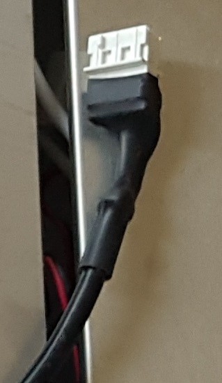

Jag har funderat på detta vid olika tillfällen. Till exempel om man behöver skarva FK i rör när det inte går att byta hela tråden.
Om man tittar på tråden ClasseClas refererar till funderade jag även där på att skarva 230V med rundstift för att lätt kunna koppla isär när det behövs. Ju mer jag tänker på det är det nog bättre att använda andra kontakter. Skulle dock vara intressant att hitta ett litet smidig kontaktpar att använda...
Det här kontakten satt på min fläktkåpa. Något i den stilen vore intressant.
Elkabel ansluten till en vit kontakt, monterad på kanten av en yta, möjlig för skarvning.
Man ska ALDRIG skarva FK i rör, är det totalstopp får man endera öppna vägg/tak eller dra en utanpåliggande ledning.
