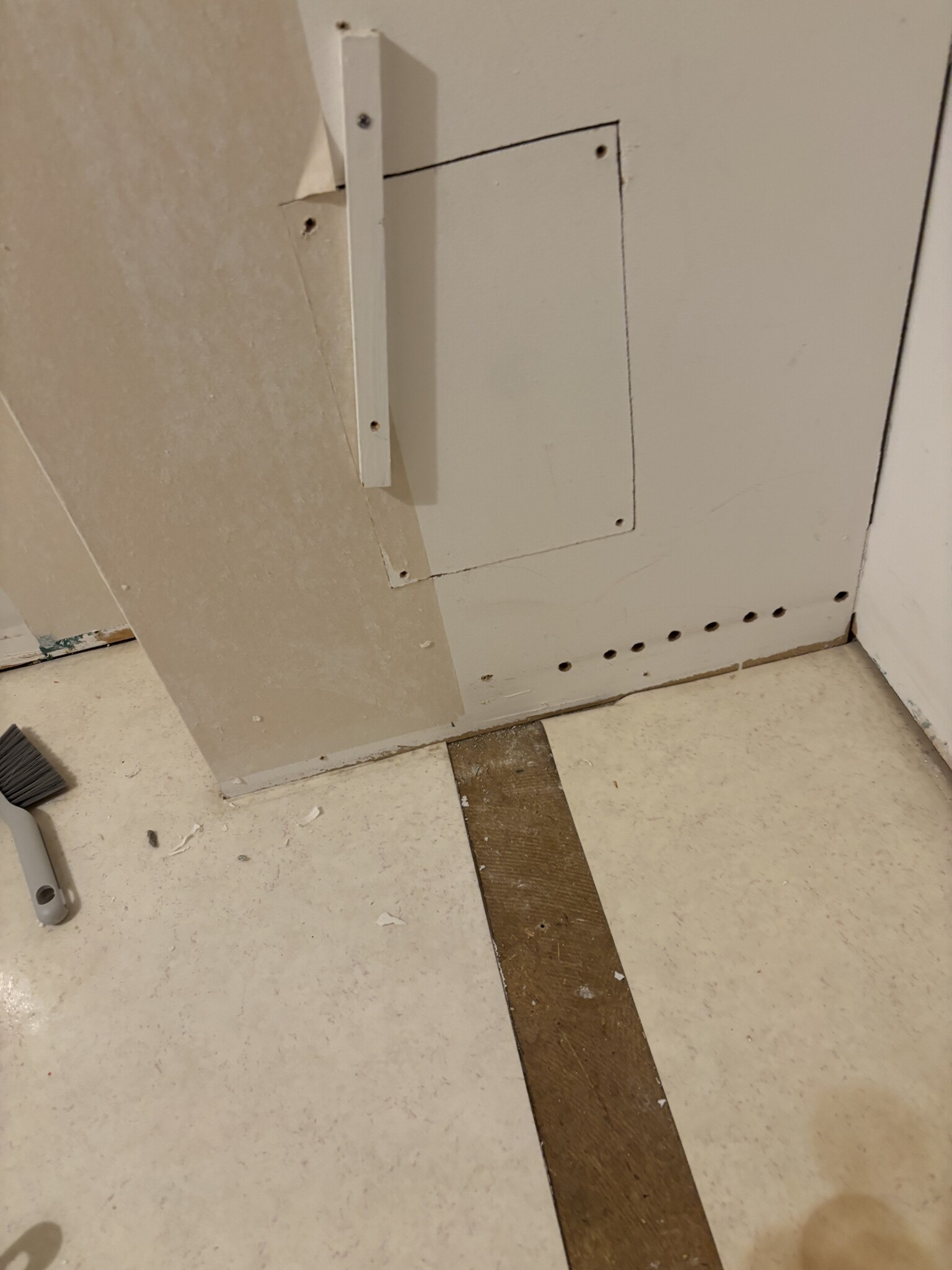

Jag bor i ett hus där förra ägaren har kopplat varmvatten direkt från vvb till en utkastare som sitter på fasaden. Finns det någon VVS-kunnig här som kan säga om detta är en tillåten lösning? Jag tänker på risk för brännskador eller risk för legionellabakterier? Eller finns det andra saker som gör detta olämpligt?
Denna koppling har gjorts i ett schakt i ett sovrum jag håller på att renovera. Förra ägaren har tagit upp en lucka i gipsväggen och satt in luftningshål. Jag hade gärna byggt igen denna lucka och hål, frågan är om bör jag ha kvar dessa? Fyller dom någon funktion?

Vet någon varför det har gjorts lufthål till dettta schakt. Finns det risk för kondens pga denna typ av koppling? På bilden syns inspektionsluckan och lufthålen.

Ja där var det en lucka ser man.
matildaaaaaaaaa matildaaaaaaaaa skrev:
Bild:
Kan det vara hål för att se om det läcker? Dvs det rinner ut från hålet/en istället för att stanna kvar i väggen? Oklart varför det är så många hål. Hur ser det ut i och nertill i inspektionsluckan?

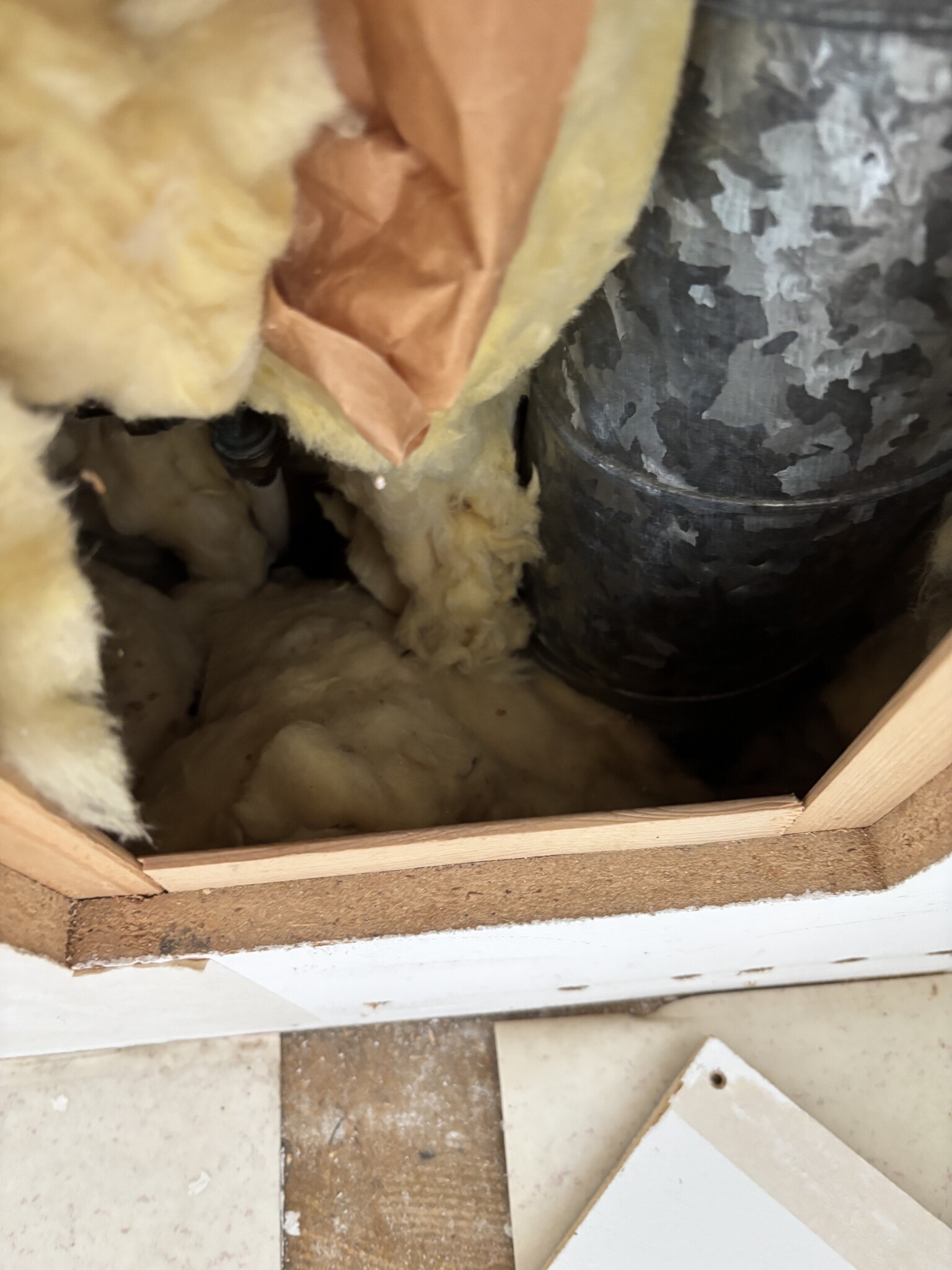

Har svårt att tro det. Tycker det mest ser ut som att man har velat lufta utrymmet. Men jag förstår inte varför. Såhär ser det ut på insidan.
  • Isolering och ett metallrör syns inne i ett väggutrymme.
Det är säkert bara ventilation
