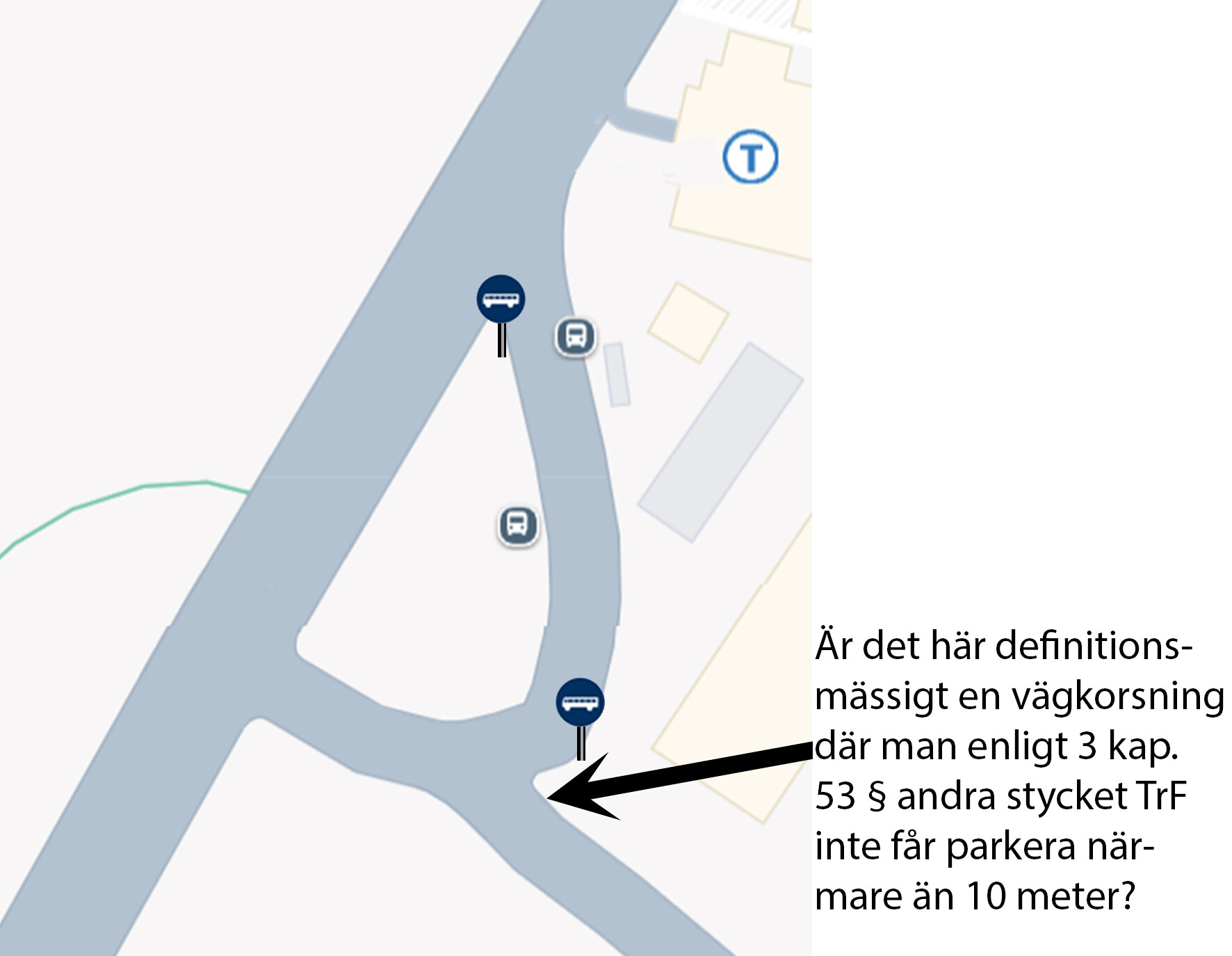

Här är alla vägar s k ”allmän väg” – inga enskilda vägar.
Den "böjda" vägen till höger på kartan är reserverad för buss dvs för ”fordon i linjetrafik”. Där finns busshållplats på vardera sida. Se de inritade trafikskyltarna på kartan.
Det som förbryllar mig är att det väldigt ofta står bilar parkerade här, helt nära korsningen, och utan att jag någon gång sett att de blivit lappade. Så jag undrar om det finns ett undantag från 10-meters regeln?
Av Trafikförordningen 3 kap. 53 § andra stycket framgår att det inte är tillåtet att parkera i en VÄGKORSNING eller närmare än 10 meter från den korsande KÖRBANANS närmaste ytterkant.
Jag börjar tro att det hela kokar ner till frågan om huruvida ”bussvägen” med de två hållplatserna är en ”KÖRBANA” eller om det är en ”UTFART” och vad som då gäller.

Det troliga är väl att det inte är en plats som ingår i lapplisornas normala rundor. Skulle jag parkera 7 meter från där min närmaste väg går ut till en lite större väg skulle jag nog kunna stå där rätt länge innan någon kom förbi och lappade bilen.D David Drake skrev:
Moderator
· Stockholm
· 57 955 inlägg
Skulle det vara ett reelt problem, ex. en buss nästan krockar med nåtgon pga. parkerandet så ringer de dit laplisor omgående.
