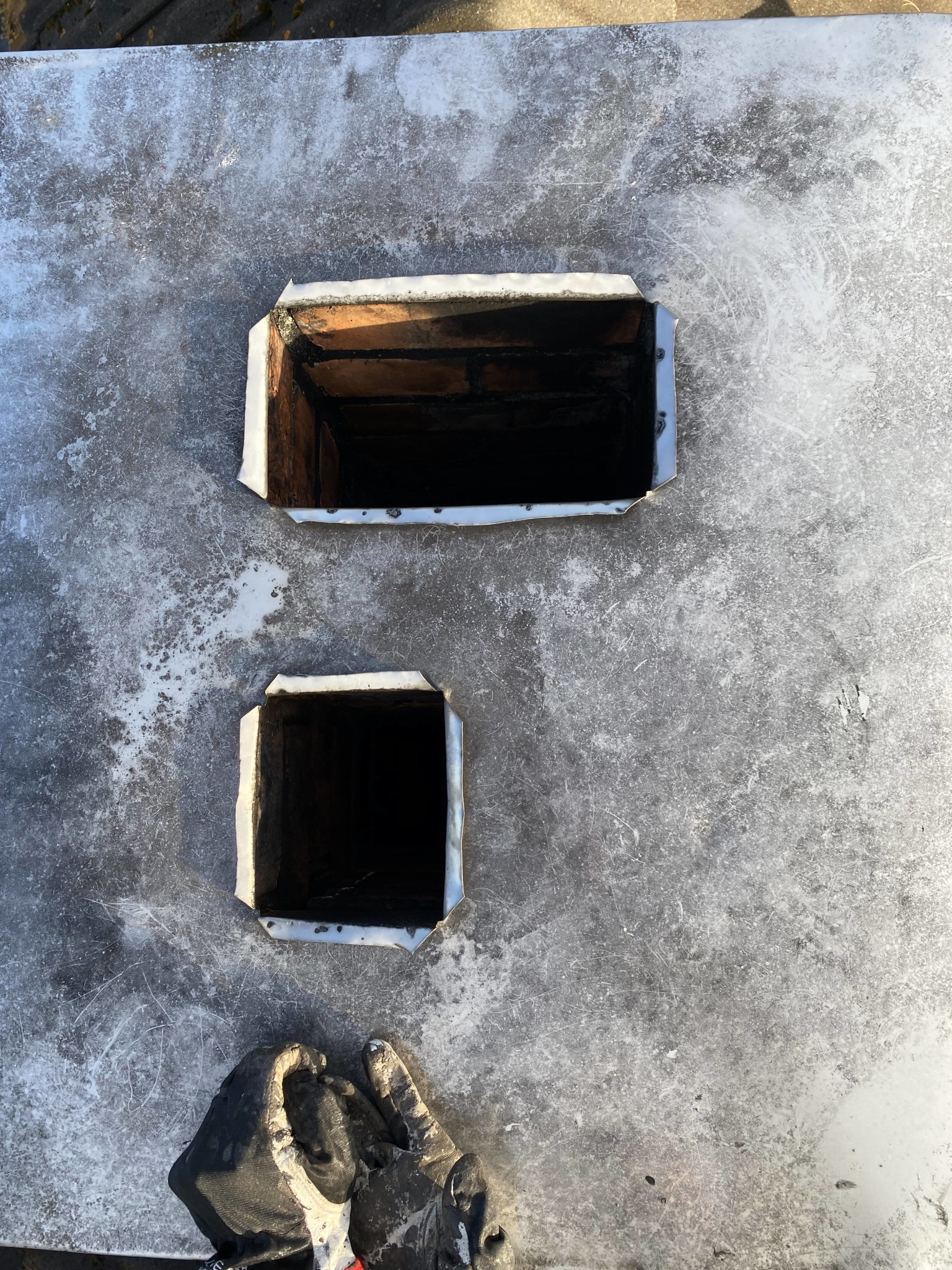

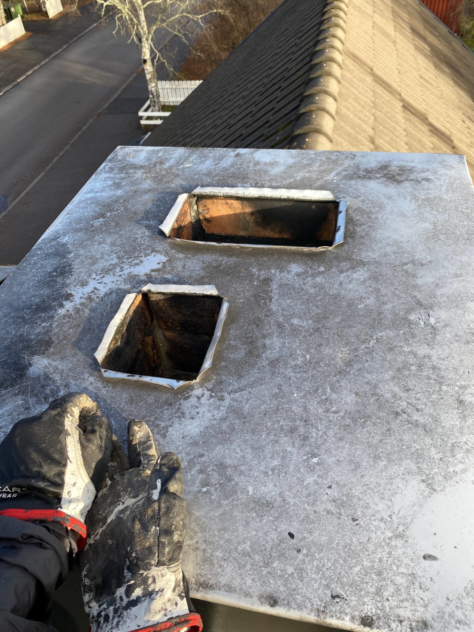

Har ett hus från 70 tal med murad eldstad i källare. Sugen på att sätta in ngn eldstad i entreplan då murstocken lättåtkomlig och i mitten av vardagsrum men funderar på om dessa rökgångar är tillräckligt stora för det? De anslutningsrör som finns har väl ganska bred diameter (ca 15-20?) En person i arbetsvantar vid tak med öppningar, träd och hus i bakgrunden. Frostigt. Takarbete eller inspektion.
Två öppningar i metall, arbetsklädda händer, slitna skyddshandskar, grå yta, industriell känsla, arbetsmiljö.
Jag är ej säker på de bägge gångarnas funktion. Huset har annan ventilation. har ej exakta mått just nu men den bortre skulle man behöva ansluta till från kortsidan till höger.
Tacksam för input

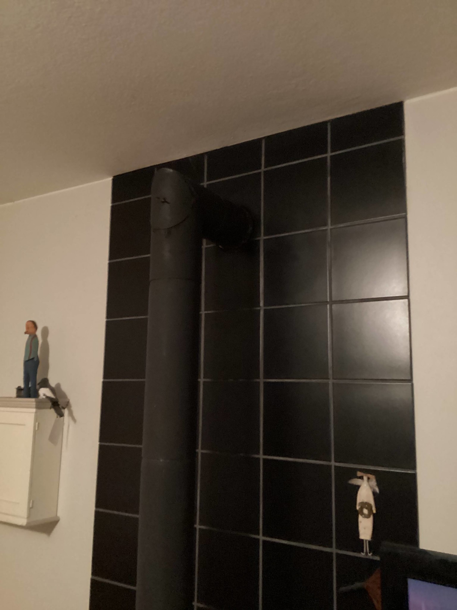

En sån kanal(urspr. ventilationskanal) använder jag till min kamin. Fungerar jättebra. Fick flytta en takstol som låg mot skorstenen men annars inga andra problem. Skorstensanslutning är 120 mm vilket begränsar utbudet av kaminer om man inte vill ha en förminskande övergång. Svart rör ut ur vägg, svarta kakelplattor, två små figurer, en på skåp, en på kant.

Den som mer eller mindre är kvadratisk, den har troligen använts till en oljepanna, den rektangulära har troligen använts till en öppen eldstad.
Tack för info. Såklart, Stämmer säkert mkt bra
