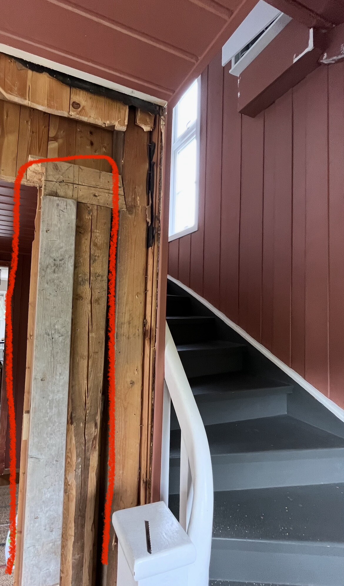

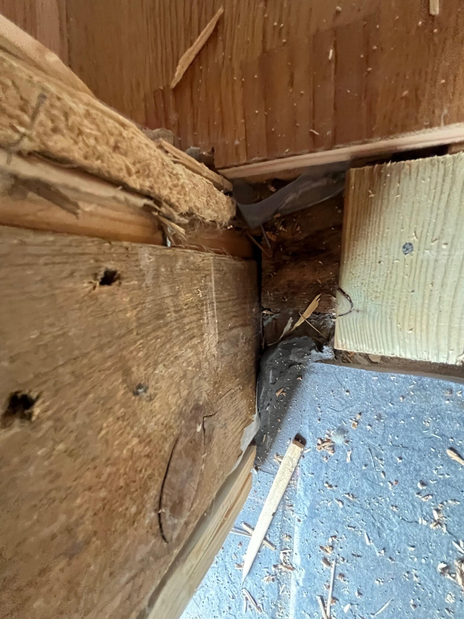

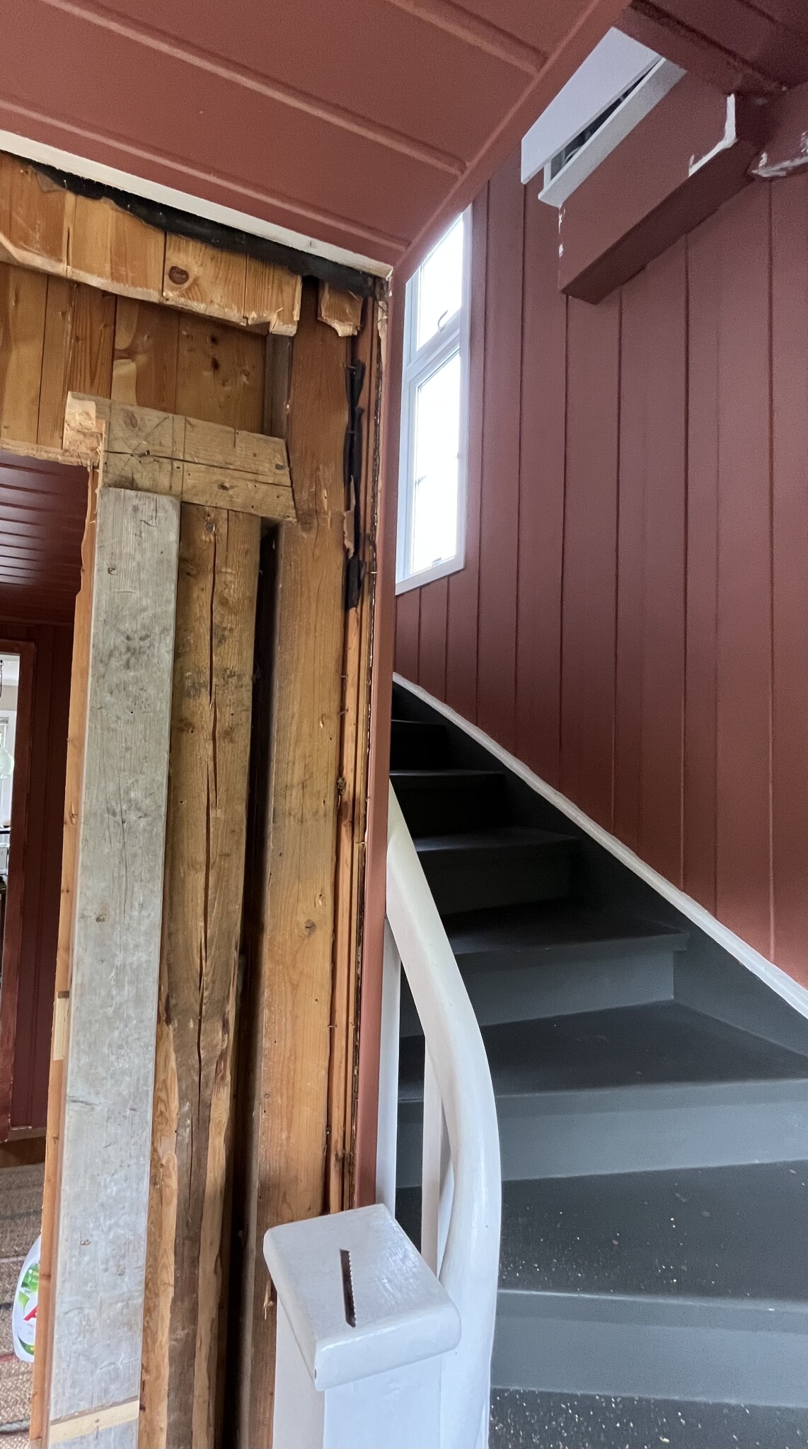

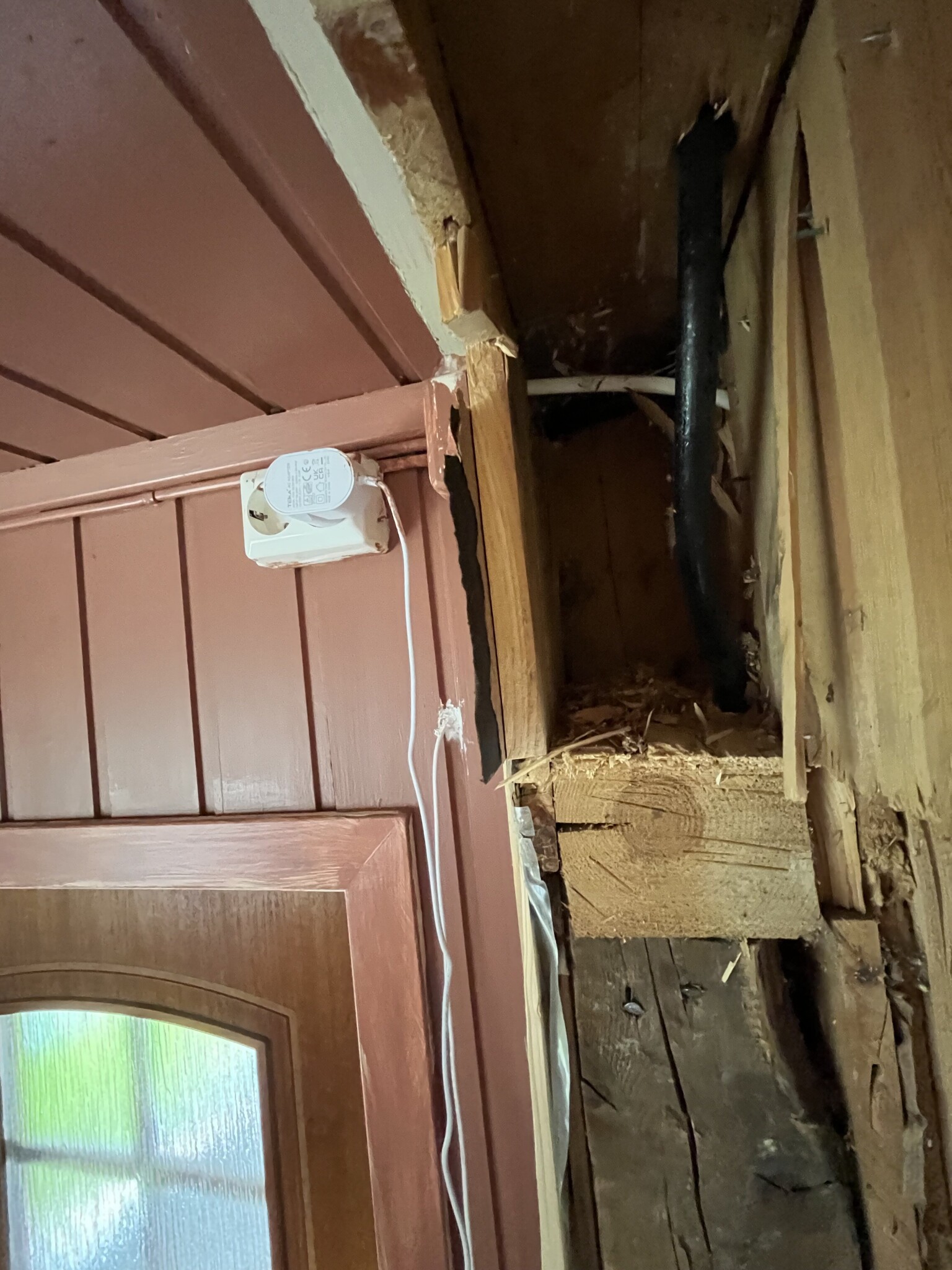

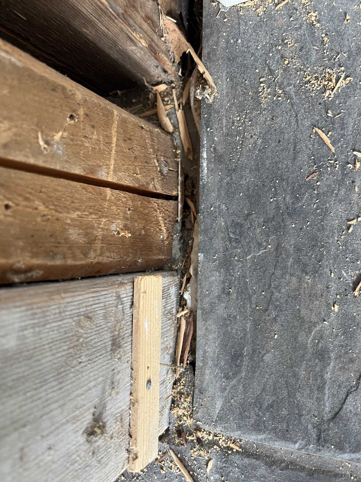

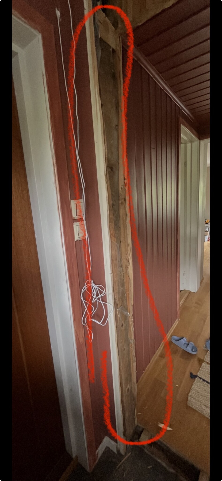

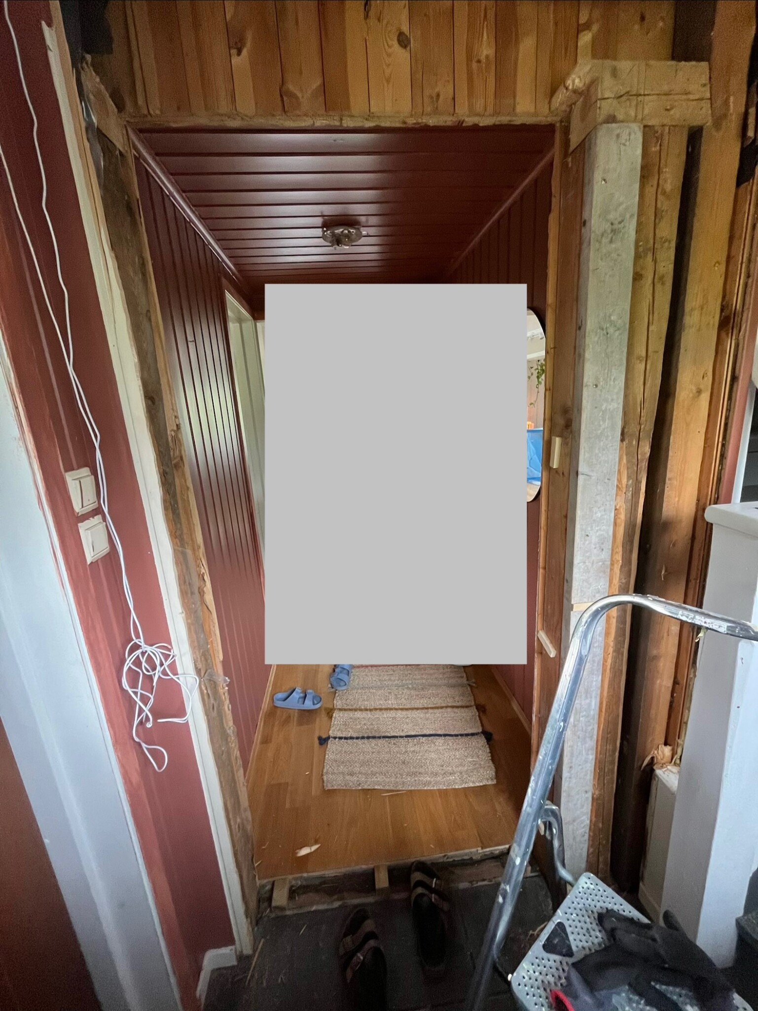

Hej! Kan ni kommentera huruvida träreglarna är bärande? Det har tidigare varit en dörrkarm i öppningen, som vi tagits bort. Vi önskar ta bort träreglarna och öppna upp, för att sedan gipsa.
Tack på förhand.
  • Träregel i väggen där dörrkarm tidigare fanns, markerad med röd linje. Eventuellt bärande konstruktion. Synligt slitage på golvet.

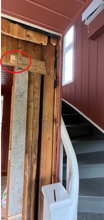

Då verkar ni ha kapat avväxlingen för dörren. Avsågad avväxling för dörröppning i trävägg, markerad med röd cirkel, bredvid en trappa med mörkgråa steg och vit handledare.
BirgitS och 1 till
Vi har inte kapat något. Det såg ut så redan när vi tog bort dörrkarmen.
BirgitS
Man har vid något tillfälle gjort en avväxling över en dörröppning. Det tyder på att väggen byggdes för att vara bärande. Att någon senare har bytt ut dörren till en högre utan att förstå det, är ju tråkigt.
Ja det gjorde oss fundersamma. Detta är ett generationshus byggt på 50-talet. Säljaren var själv snickare, och förmodligen personen som sågat regeln.
Kan vi ta bort reglarna från båda sidor utan att det innebär risker?
BirgitS
Snickare är inte alltid så bra på hur gamla hus konstruerades, utan för det behöver man en byggkonstruktör med kunskap om byggandet då.
Att ta bort en avväxling utan att ersätta med en annan avväxling innebär en risk. Det måste finnas något stabilt som håller uppe bjälklagret kring trapphålet.
