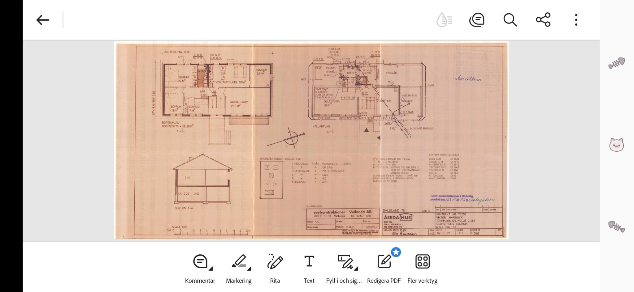

Går det se/läsa sig till vilka väggar som är bärande genom dessa bilder? Tyvärr allt jag har just nu. Är sutteränghus från 1976
Som jag förstår det är det bara ytterväggar som är bärande? Eller gäller detta bara källardelen?
Hade velat riva väggarna mellan trapp, kök, vardagsrum och sovrummet intill.

Behövs bilder på takstolar om man skall avgöra om det är en självbärande via yttervägg eller en som behöver stödvägg.
Sektionen antyder att det är en bärande del mitt i huset i källarplan
