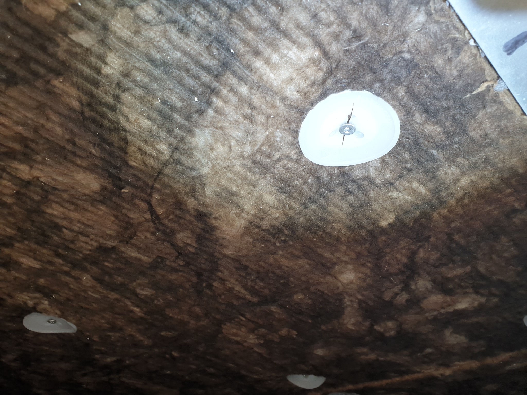

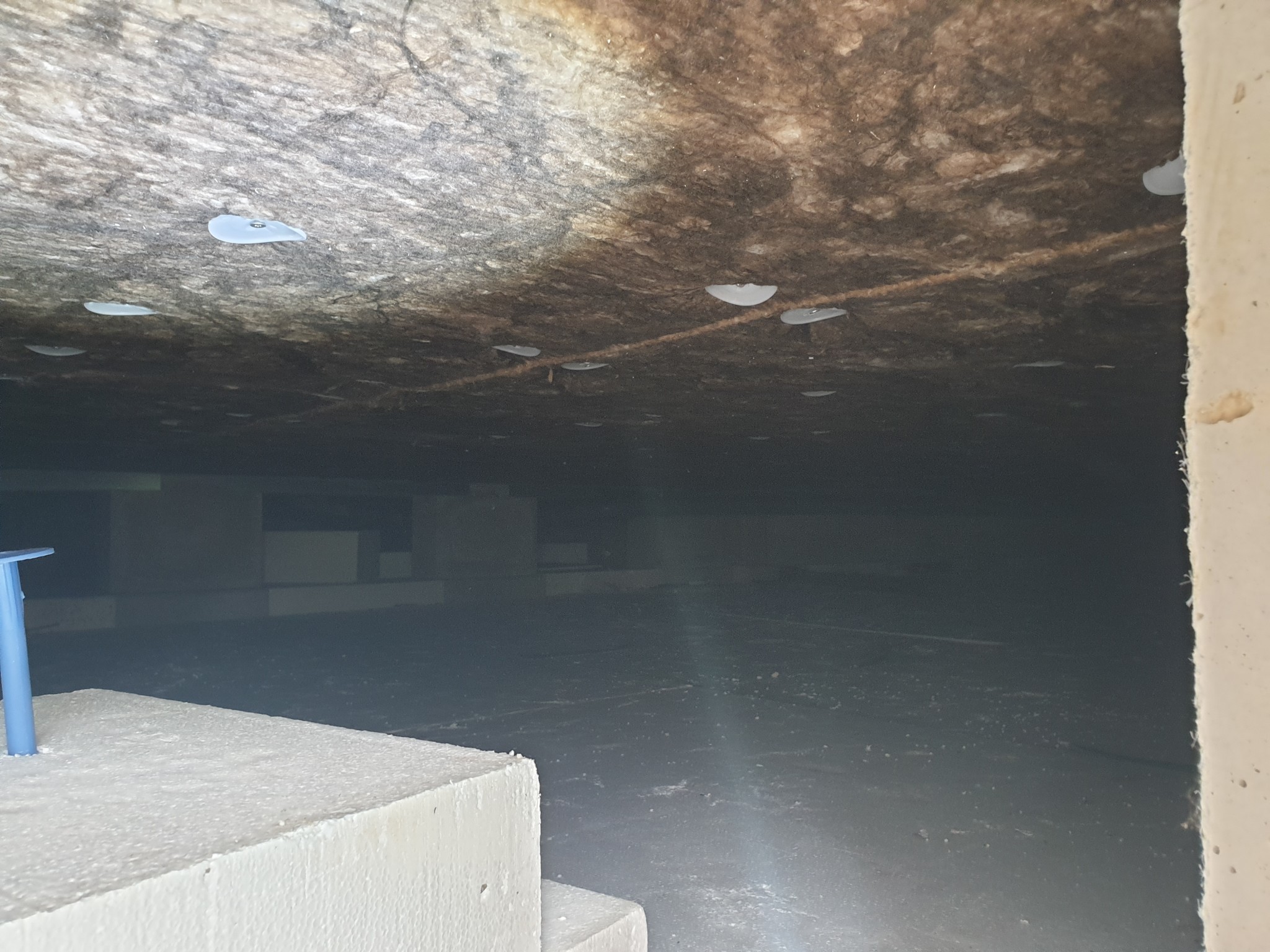

Har fäst fasadskivor i mineralull som trossbotten i hela krypgrunden och isolerat med lösull ovanpå. Fasadskivorna är fästa underifrån med spikbrickor och skruvade i golvbjälkarna. Nu cirka 8 månader efter att jag var klar med grunden så noterade jag att i princip alla brickor har en spricka på mitten. Nu är jag rädd att de ska spricka tvärs över och hela trossbotten trilla ner i grunden
Inser att jag dragit i skruven för hårt. Frågan är vad jag ska göra nu. Det sitter ca 700 brickor i grunden totalt.
Ska jag byta ut alla mot plåtbrickor istället? Det var min första tanke men någon som har bättre förslag?

Lämpligast är kanske att sätta fler brickoroch skruv efter som trycket verkar vara för stort på dom som sitter där. Sätt lika många till typ.
Också viktigt att skruven har en plan skalle och inte försänkt (konisk) undersida. Det bör alltså vara montageskruv eller liknande. Lite svårt att se på bilderna vad det är för typ nu.

Plastbrickor fungerar nog om du använder montageskruv.
