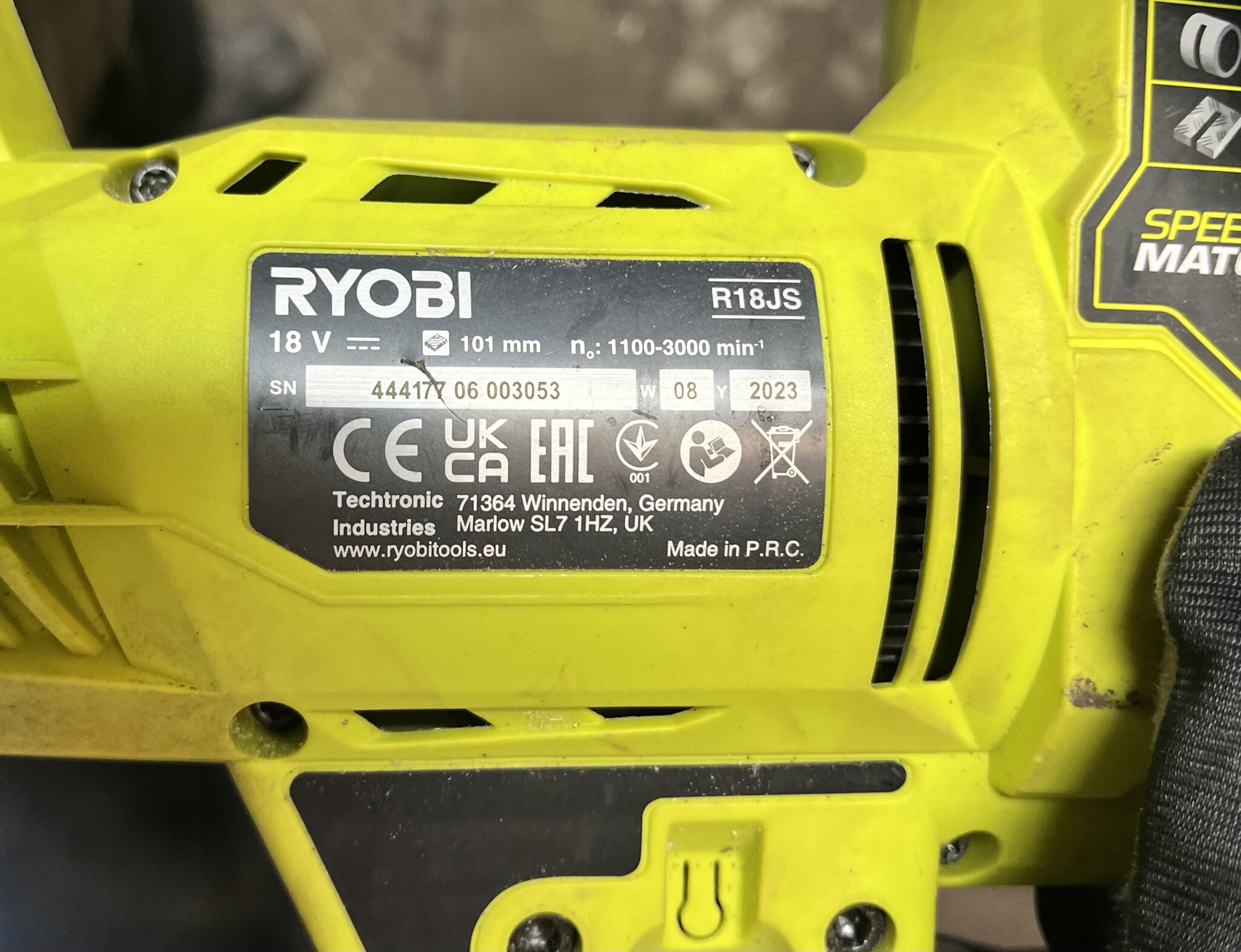

En sticksåg från Ryobi. Sågade en 15 mm skiva när den plötligt stendog. Inget gnäll, inget knorr, inget synligt/luktigt bränt. Bara tvärstannade. Bladet går att röra så att motorn roterar, så inget som kilat fast. Lampan tänds så ström finns.
Den har fått ligga och vila ordentligt ifall det var någon överhettning. Har provat olika batterier.
Vad hände, var börjar man felsöka? Och är det värt det? Bra bit förbi garantitiden men den var inte jättebillig så lite surt.
Närbild av en informationsetikett på en gul Ryobi sticksåg R18JS, med tekniska specifikationer och tillverkningsdetaljer.

Den är tillverkad vecka 08/23 men när är den köpt?
Ryobi ger två års garanti som om du registrerar maskinen vid köpet förlängs till tre år. Detta gäller inte batteriet som räknas som förbrukningsvara.
Annars har du tre års reklamationsrätt för ursprungliga fel men där ligger bevisbördan på dig och det är näst intill omöjligt att bevisa att ett fel varit orsakat av ett sådant fel.

Den är köpt -23 men är oregistrerad, så no luck där.

Den kan absolut vara värt att reklamera ändå. Du behöver inte vara ingengör och förklara i detalj vilken komponent som falerat och hur.
Du har använt maskinen normalt, men den sågbladet rör sig inte när du klickar på knappen trots att batteriet är fullladdat.
Mer än så kan man inte förvänta sig av en privatperson.
Butiken bör kunna hitta köpet i sina system om du berättar vilket kort köpet gjordes på. Var det ett sedelköp blir det kanske lite klurigare.

Skruva upp den och kolla att kolen ligger emot släpringarna. Mät lindningarna och kolla att det inte är avbrott i nån. I så fall är den nog bara att kasta. Tror inte det finns att köpa som reservdel.
Jag fick det i en blå Bosch tigersåg. Slängde den och såg sen att man kunde köpa ny lindning😐

Tack, ska kika! Som grädde på moset började min Ryobi-dragare ryka den här veckan. Den är förvisso äldre och välanvänd men ingen bra känsla av märket just nu…
