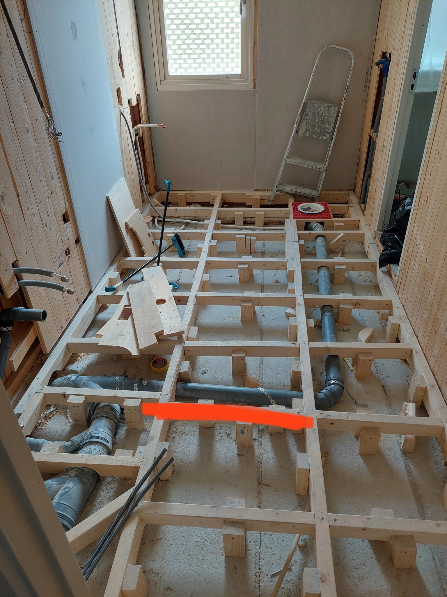

Lite svårt att se, men är det verkligen fall åt rätt håll i det rödmarkerade avsnittet?
Renoveringsarbete med träreglar och rörinstallationer, röd markering anger avloppsfallet.
Der går inte att se på ett foto från en mobilkamera.
Stickan

Vi har en pågående badrumsrenovering där de precis blivit klara för att börja lägga på skivor och flytspackla. Nu har vi haft besök av en person som också renoverar sitt badrum, och självklart gick vi och tittade på hur det går med vårt. Han var minst sagt tveksam. Vi har ingen aning, har tillbringat natten med att försöka läsa om branschstandarder utan att bli så mycket klokare. Firman vi använder är certifierad via Säker Vatten, men invändningarna mot bygget låter rimliga.
Översiktsbild. De längsgående reglerna är 45x90, de korta som går tvärs över är 45x70mm. Utrymmet mellan dem varierar men är ca 40x50cm. Vi har läst att 45x195 är vanligare mått för reglarna, men är tveksamma till om det får plats 195. Om det nu är 70mm höjd som gäller kanske utrymmena mellan borde varit mindre, eller så är det ok? De är ju under 60cm iallafall.
De längstgående reglarna är skarvade. En av skarvarna har någon slags förstärkningsbräda, den andra har det inte.
[bild][bild]
Under golvbrunnen är det knappt 3 cm kvar av regeln.
[bild][bild]
Allt hålls upp av de här klossarna. Vår besökare kommenterade dels att det blir fel sorts belastning, eftersom all belastning hamnar på skruven. Samt att själva skruven är ser väldigt tunn ut. En del klossar sitter snett, en är spräckt.
[bild][bild][bild]
Eftersom de tvärgående reglerna satts mitt emot varandra har det inte gått att skruva rakt in, istället har man skruvat snett från sidorna. Det gungar lite när man går på dem, vilket såklart inte är bra för klinkersen. Men det ska ju på en massa annat sen också.
Här ska toastolen sitta, borde det inte vara mer uppbyggt runt röret för att ta emot stol+persons vikt?
Han undrade även om det ska vara skarvar i rören under golven. Kommenterade att utan inspektionslucka kan vi inte göra något om det börjar läcka.
Det hade såklart kunnat göras smidigare, men är det något som riskerar badrummet framöver? Vi vill att det håller så länge som möjligt, inte att klinkersen spricker om 10 år för att det gungar för mycket.
Om det är någon del som inte är ok, går det att åtgärda det utan att riva ut allt? Vi vill helst bara att det ska bli klart nu, och inte riva upp något om det inte behövs.
(Bilderna ser ut att läggas in igen här nedanför. Jag hittar inte hur jag redigerar det, bara ignorera eventuella bilder nedanför det här)
[bild][bild]
[bild][bild]
[bild][bild][bild]
