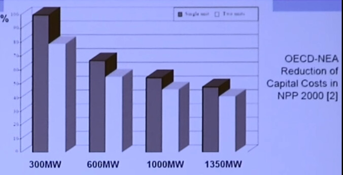

Det finns förstås inga data på specifikt SMR eftersom det inte byggts än. Däremot finns det data på framför allt det franska kärnkraftsprogrammet (eftersom de byggde relativt sett liknande reaktorer i olika storlekar med samma teknik, till skillnad från t.ex. USA där praktiskt taget varje reaktor är unik på ett eller annat sätt).
Den konventionella bilden är att det lönar sig att bygga stora reaktorer, dvs att skalning till högre effekt ser ut ungefär så här:
Stapeldiagram som visar minskning av kapitalkostnader i kärnkraft (NPP) per effektstorlek (MW).

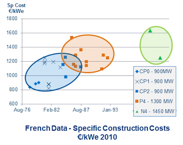

Tittar man på de data som finns från det franska programmet, så ser de ut så här:
Diagram över specifika byggkostnader för franska kraftverk, markerad tids- och kostnadsdata, flera serier.
Dvs definitivt ingen kostnadsbesparing i att bygga större.
Något som däremot var mätbart i programmet var att flera reaktorer på samma plats ger besparingar vid konstruktion av de senare reaktorerna (s.k. "learning rate"). Dvs så länge du kan låta samma team med byggare bygga nästa reaktor, så går det bättre och bättre.
En fördel som SMR har är att du kan bygga fler reaktorer på samma site och därmed få volymfördelar, istället för att varje reaktorbygge är en bunt nya människor som aldrig byggt reaktor tidigare.
Det finns en intressant föreläsning med Tony Roulstone som går igenom det här i detalj. (Bilderna är hämtade därifrån.)
Utöver det finns det förstås en massa annat som också behöver klaffa för att SMR ska bli en bra affär - främst runt standardisering och serieproduktion av delar.

Det jag läser ut av de graferna är att det blivit dyrare över tid. Inte på grund av att storleken ökat.

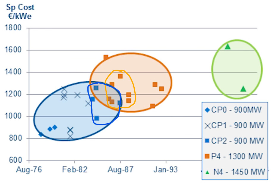

Ja, det är korrekt, och i videon gör Tony inte konstaterandet att större är dyrare, utan att större inte är uppenbart billigare vilket skalargumentet säger att de ska vara.
Grafdiagram med tidslinje, kostnad per kilowattimme, och färgkodade datapunkter med tillhörande förklaringar.
Dvs i bilden ovan så skulle de inringade orange vara minst 15-20% billigare än de inringade blå som är byggda någorlunda samtidigt, om skalargumentet var giltigt. Men det är ungefär samma kostnad (eller snarare lite högre pga att kostnaden allmänt går upp).
Och om skalargumentet inte håller, så går det att fokusera på andra argument där SMR har en teoretisk (men förstås ännu ej bevisad) chans att bli billigare.
