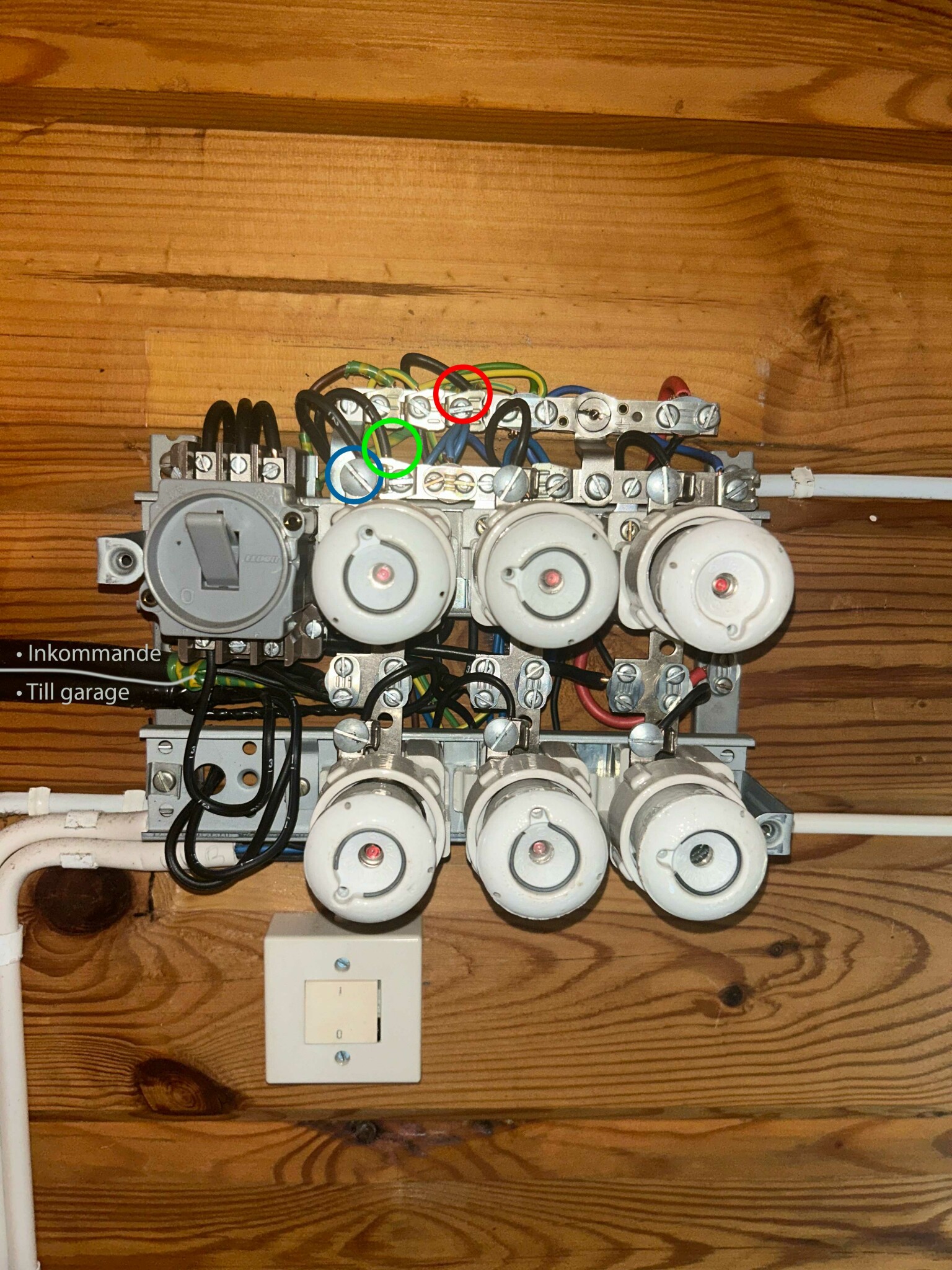

Hej, har köpt en stuga och i gästhuset funkar bara viss el. Så här ser det ut i centralen i gästhuset, som matas från central i huvudhuset.
De har kopplat fas 1 på nollans skena (grön ring), fas 2 på säkring (blå ring) och fas tre på jordens skena (röd ring).
I matningen till denna central finns ingen nolla utan tre faser och jord (PEN?).
Är inte detta uppåt väggarna?
Jord och nolla-skenorna har en bygel mellan sig.

Det är ju uppenbart att något är felkopplat. Men det kan inte vara så som du skriver, det skulle bli en rejäl kortslutning. Och säkringar i matande ände löser ut.
Så här kan man inte lita på färgerna, utan man måste kontrollera vilken funktion respektive tråd har.
jnse och 1 till
Svårt att se hur tamparna går, det kan vara någon underlig koppling i andra ändan på kabel. Använt numrerade tampar som noll och jord eller fas. Det är nog bäst om du tillkallar en elektriker i det här fallet.
Det är väl ledningen till garaget, 1-fas.
kabel märkt 2 (blå ring) är FAS, avsäkrad med säkringen övre vänster.
kabel märkt 1 (grön ring) är nolla
kabel (röd ring) är skyddsjord.
Det är rätt, du har PEN hela vägen.
Ok, tack. Makes mer sense när du beskriver det så. Allt behöver inte va som det ser ut.

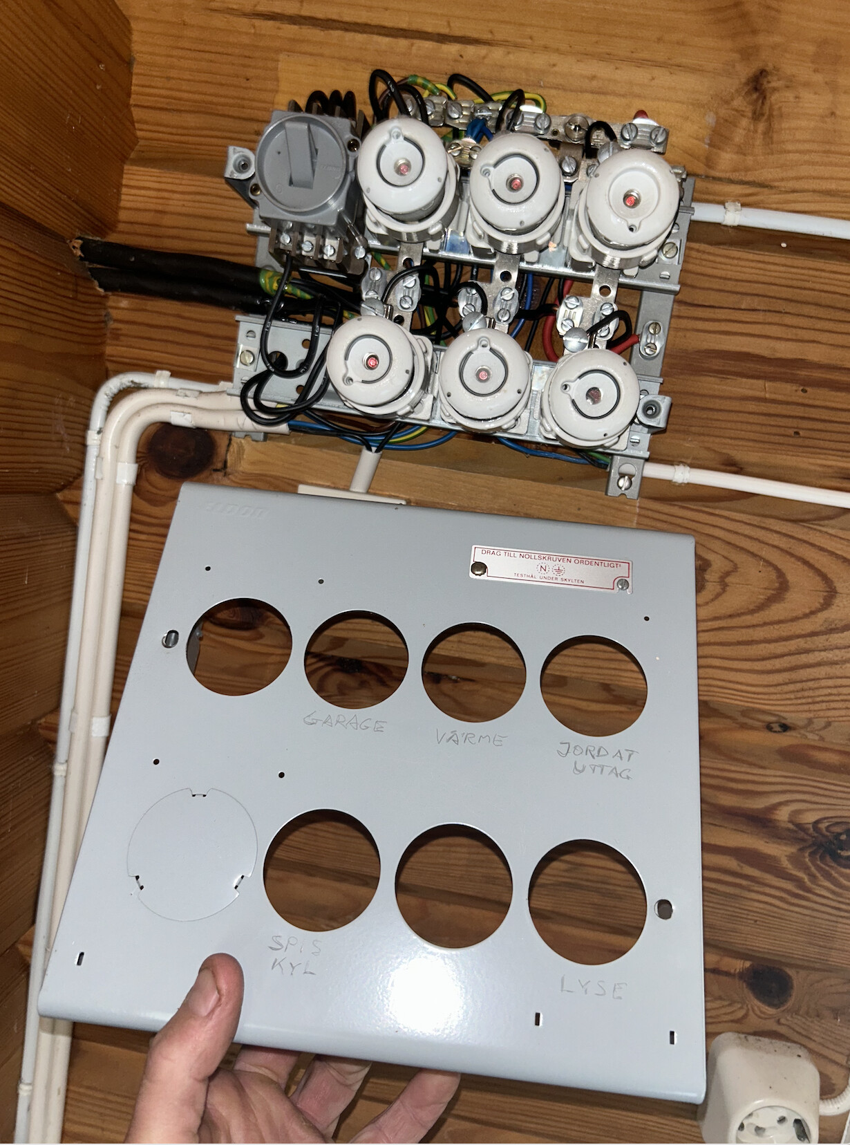

Men hur får jag resten av elen att funka i gästhuset? Som du ser på locket står det angivet vad säkringarna ska gå till, men bara de två vänstra funkar, av förklarliga skäl då.

Olemag
Du har ju ingen säkring i hållaren märkt "lyse" och har en säkring i hållaren bredvid som inte är märkt alls.
Vad är det som inte fungerar?
Kan det vara så att säkring som matar centralen från huvudcentralen har gått?
etompau
Det står VVB på den där det inte syns. En varmvattenberedare under diskbänken. Den går inte igång heller. Ser inte att något säkring gått i huvudcentralen.
Har du kollat så inte ögat på säkringen sitter kvar, skrapa med en nagel, hur stor säkring är det 10 eller 16 amp i centralen som kabeln kommer från
Du behöver mäta om det finns spänning på de faser som inte fungerar.
Du har inte berättat vad som fungerar och inte så det är svårt att på distans ge mer råd...

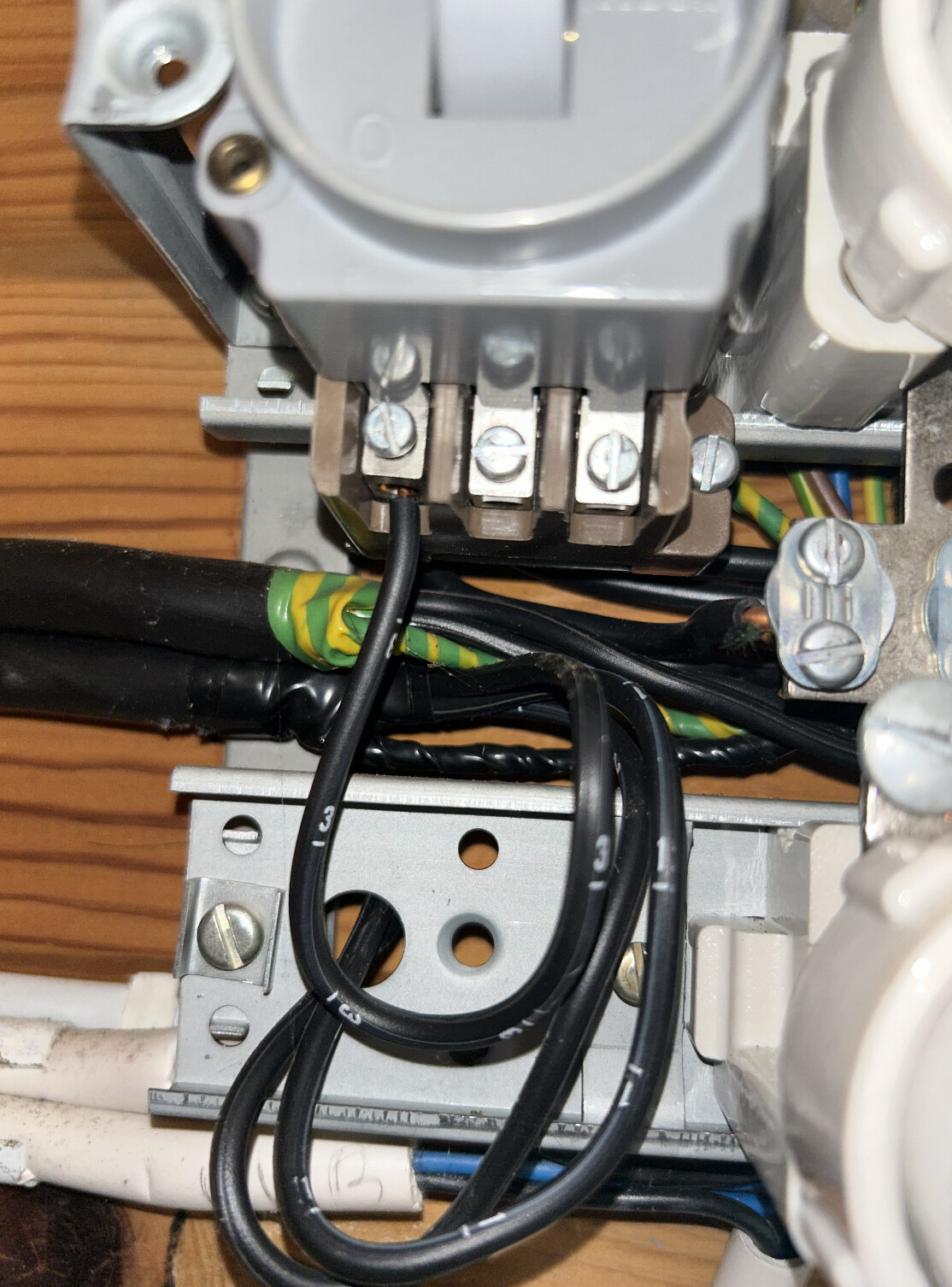

Centralen är i grunden en trefascenttral som nu är ansluten enfasigt på huvudbrytarens undersida. Från huvudbrytarens översida går det ut tre fasledare till centralen fasskenor. Det saknas alltså förbindelse till två av fasskenorna. En lämplig bygling löser detta. Sedan är väl areran på på den matande kabelns PEN-ledare inte korrekt skall väl vara minst 10 kmm ?
Idag är det så men kraven gäller inte retroaktivt vilket innebär att i äldre centraler är det fortfarande godkänt med tunnare PEN-ledare. Den dagen huvudledningen skall bytas måste den nya uppfylla dagens krav.
De svarta kablarna som syns på bilden som sticker in i hålet nere till vänster är de andra fasledarna. De är inte inkopplade varken här eller uppe i huvudcentralen. Förklarar varför inte grejerna funkar. Man undrar ju om det finns en anledning till varför de hänger löst och inte är inkopplade i huvudcentralen ...
cpalm
Där skulle man kunna misstänka att det är ngt fel på kabeln. Kanske överslag mellan faserna?
Eller så är detta bara ett osedvanligt uselt utfört hempul.
