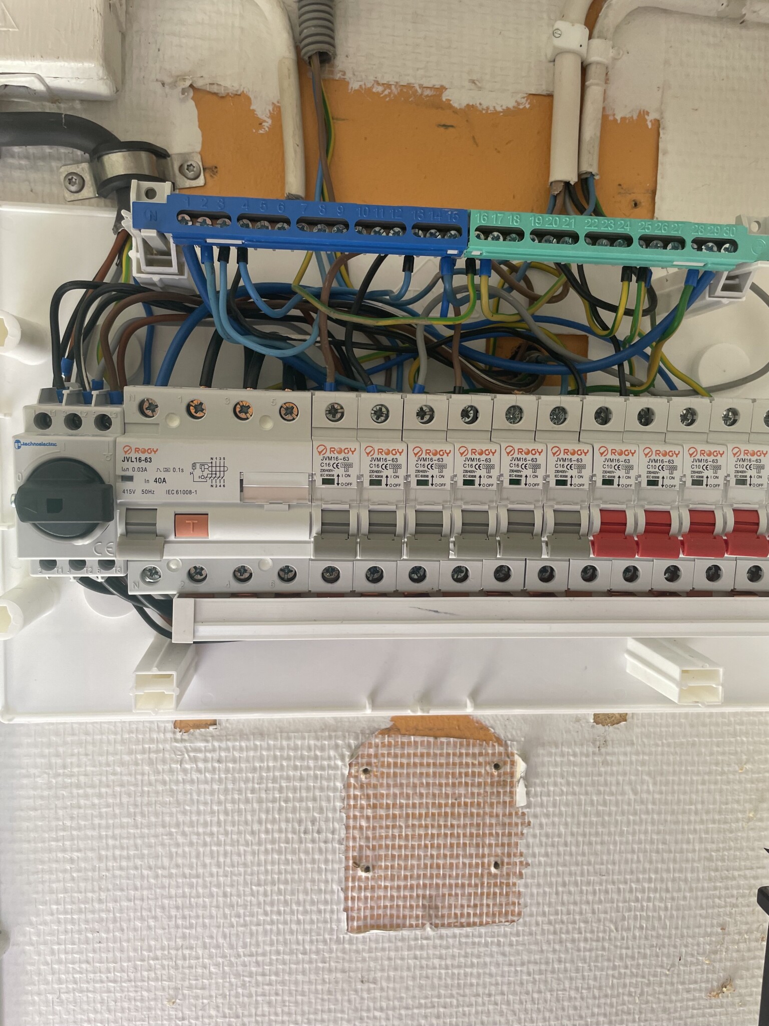

Är detta rätt kopplat? Bild 1 är matningen från huset ut till garaget. Detta är draget via separat jfb och 16a brytare. Men nu har nya elskåpet i garaget även en jfb. Men båda löser ut när man drar på strömmen. Bild 2 är från garagets elskåp

Njaaa. Det ser ev. fel ut. Men bilderna kan ljuga.
Om jag beskriver vad jag uppfattar att vi ser.
På bild 1 har du 3 matande faser och en neutralledare (nolla), som bör komma direkt, till översidan av jordfelsbrytaren. Sedan har du på undersidan 3 utgående faser till en trefasskena kopplade till din 3 poliga 16A säkring. Från översidan av den har du 3 utgående faser som bör gå till garaget. Du har dessutom en utgående neutral från vänstra kopplingen på jordfelsbrytaren (svårt att se om den blåa är kopplad dit, verifiera!). Dessa 3 faser, nollan plus skyddsjord bör gå till garaget.
I gagaget bör de komma in till huvudbrytaren till vänster. Den ser möjligen lite konstig ut. Ser ut som du har dubbla anslutningar på översidan av huvudbrytaren. Vidarematning?
Från undersidan av huvudbrytaren ser det ut som du har sina faser, som troligen kommer upp till översian av jordfelsbrytaren, där har du även en blå Neutral. MEN det ser ut som den kommer ifrån jorddplinten, i så fall grovt fel. Men var hamnar den blåa från huvudcentralen? Eller ser jag fel på bilden?
Vad är bakgrunden här? Oavsett om detta är gjort av en elektriker, eller om det är hermpul, så bör den som gjort det inte hålla på med den här typen av installationer. Den här typen av fel, fast bara lie annorlunda kan ge flytande nolla, vilket ger ganska direkt akut brandfara (du får 400V i eluttagen).

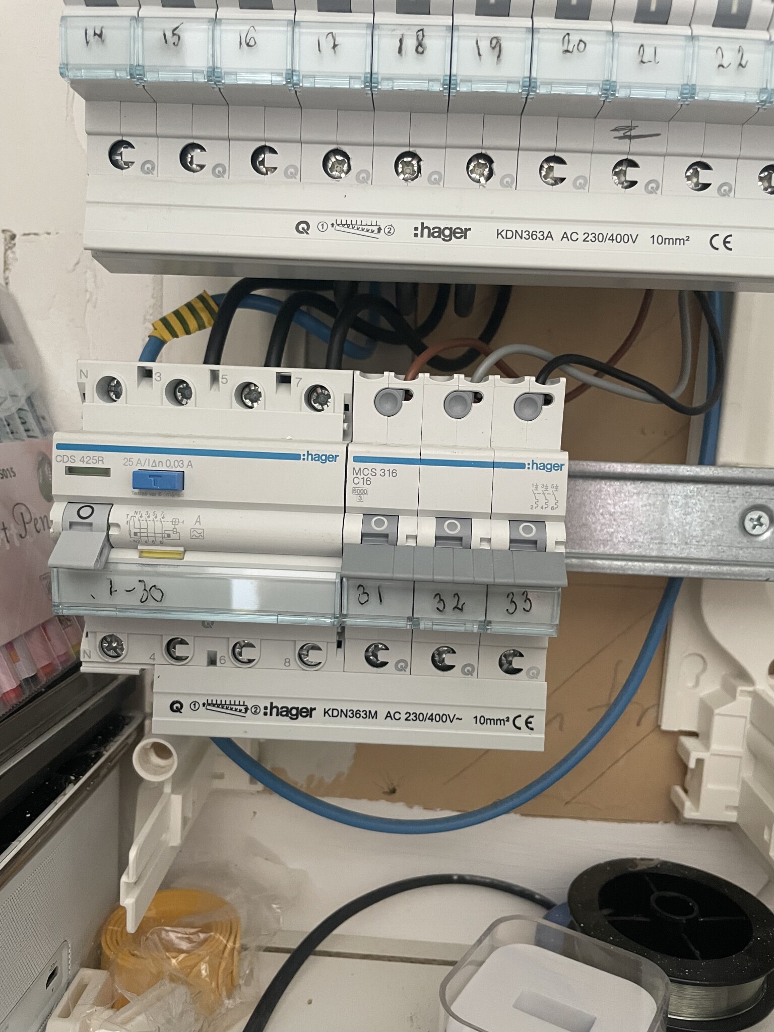

Översidan av jordfelsbrytarens N går till Jord skenan i garaget och så satt den monterad vid köp. Huvudbrytaren har bara 3st faser dom andra är inte inkopplade som syns på bild. På bild 1 på jfb går undre N till neutral och vidare till garaget. N från huvudskåpet till garaget sitter i N skenan. Men som jag fatta det så ska den in i N på översida av jfb i garaget?H hempularen skrev:Njaaa. Det ser ev. fel ut. Men bilderna kan ljuga.

Ja men N från huvudcentralen, om den inte går till jfb i garaget, vart går den då?
Att neutral satt till jord vid leverans betyder inte att dne skall sitta där i alla typer av installationer.
Det är ett väldigt allvarligt och govt fel. men det förklarar inte varför båda jordfelsbrytarna löser ut (vilket var en väldig tur, det kan ha räddat ditt hus). Här finns fler fel.
Vi vet för lite om din installation för att kunna säga hur det skall kopplas, säkert, men det är grovt fel som det är nu. Och du bör inte labba mer med detta, innan du kan vara säker på att det blir rätt kopplat.

Den går till N skenan i garaget. Jord från huvudskåpet till jord skenan i garaget. L1 L2 L3 från huvudskåpet går till huvud strömbrytaren i garaget. Men om jag tar bort Kabel från Övre N till jord på jfb och sätter inkommande N där så borde det bli rätt?H hempularen skrev:Ja men N från huvudcentralen, om den inte går till jfb i garaget, vart går den då?

Gick inte på telefon men L1 L2 L3 från de tre säkringarna bredvid jfb bild 1 går till huvudbrytaren i garaget jord från huvudskåpet till jord i garaget, N från huvudskåpet går nu till N på ovansida Jfb i garaget och N undersida jfb går till Nskena i garaget. Är det rätt så? Måste få igång värmenA Alexn72 skrev:

Du ska inte koppla något mer innan du själv förstår till 100% hur det fungerar. En elcentral är inget lämpligt objekt att prova sig fram med.

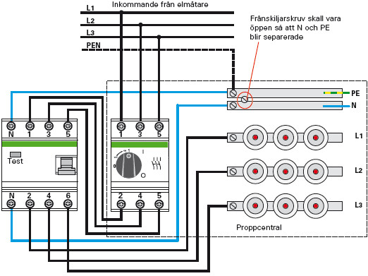

Titta på denna bild noga. Den får representera din matande elcentral i huset, som jag antar är matad med TN-C?
- Inkommande PEN går till PEN-skenan.
- N till JFBn tas från PEN-skenan. Det är alltså en neutralledare. Den ska inte vara märkt med grön/gul tejp.
- N från JFBn går till N-skenan.
Matningen till din undercentral är inkopplad som en vanlig gruppledning vilket per automatik innebär TN-S.
Din elcentral i garaget är där just nu gravt felkopplad. (Färdigkopplade elcentraler brukar vara kopplade för TN-C. Det är alltså något du själv måste anpassa om du har en TN-S-matning.)

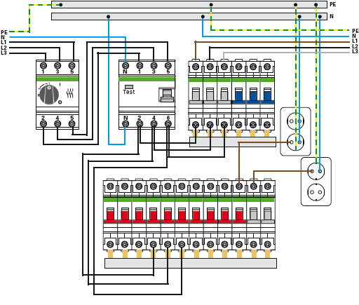

Denna bild får representera elcentralen i garaget. Titta på bilden och studera hur inkommande ledningar är kopplade.
- Inkommande PE till PE-plinten.
- Inkommande N till ingående N-plint på JFBn.
Kom ihåg grundregeln att faser och nolla ska passera genom JFBn. Behöver man ta ut en nolla så måste den komma från samma sida av JFBn som faserna, och tvärtom. När du förstår hur en JFB fungerar så kommer du att inse vad som är fel. Du kommer också att inse vad vi behöver se för att kunna avgöra om allt är rätt kopplat - du har bara visat delar i de bilder du postat.

Hur är 5 ledaren kopplad i garage uc? Sen skall det inte vara 2 jfb i serie, matning till uc skall gå utanför jfb i matande centralJerry Gustavsson skrev:
Att ha två JFBer i serie med varandra ger inget extra skydd.
Om det blir jordfel i någon grupp i garagecentralen så är det slumpen som avgör om ena eller bägge löser ut, om ena löser ut så är det också slumpen som avgör vilken.
Oftast kommer "du" att vara i/runt garaget när JFBn löser ut och då behöver du ta dig till huvudcentralen om JFBn i matande ände löser ut.
Jag hade tagit bort JFBn i matande änden.
