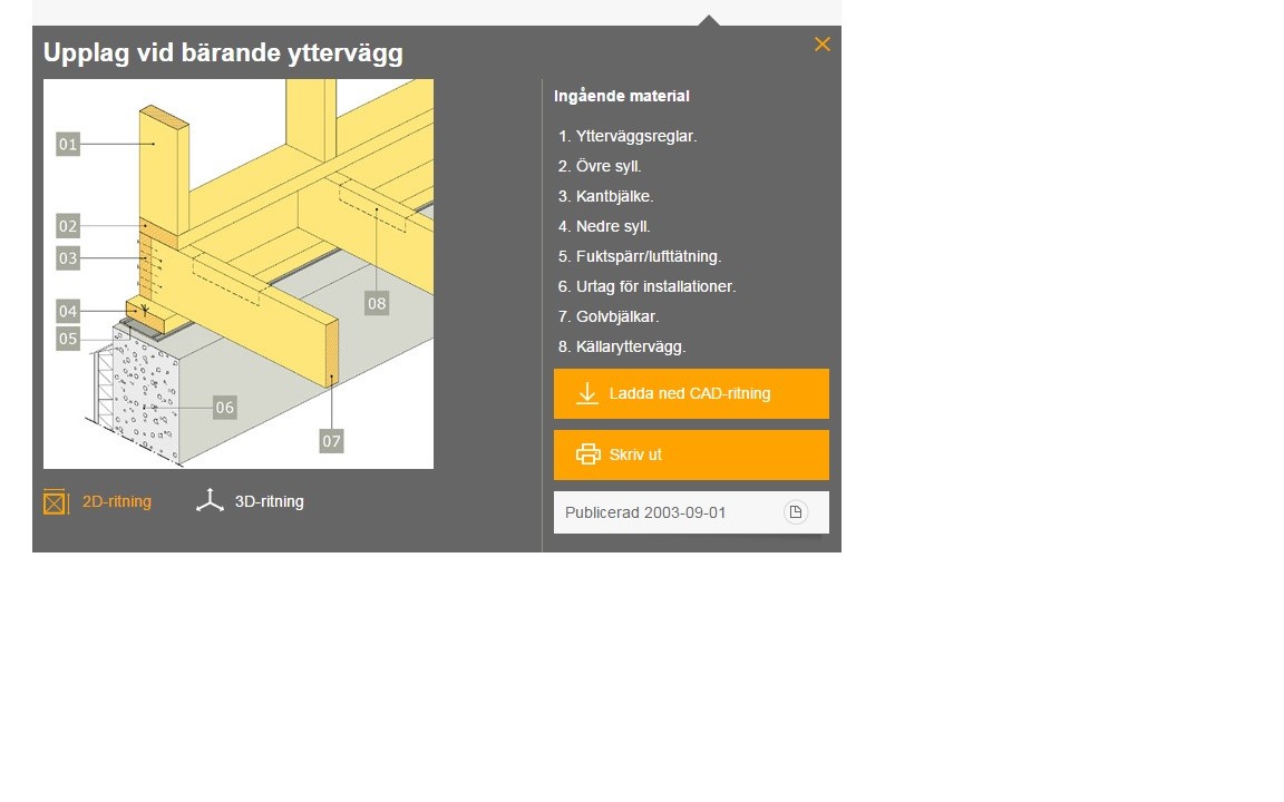

Håller på att bygger ut huset med källaren. Sitter och funderar på vilken typ av balk jag ska ha över öppningar där bjälklaget ovan kommer att ligga i mot. Men sen så slog det mig. Kommer inte kantbjälken (POS 3 i länken) att ta lasten från de bärande ytterväggarna ? Så jag behöver egentligen bara dimensionera balkarna för öppningarna efter golvbjälklaget?
Kan det vara så illa att om jag fäster in golvbalkarna i kantbjälken för samverkan så behöver jag inga balkar över fönsteröppningarna i källaren?

Nej. Det jag undrar är om jag kan ta bort balk över fönsteröppning om jag t.ex. skruv limmar fast golvbjälkarna i kantbjälken.
Undre sylen kommer att vara kvar. Precis som ovan på bilden. Vi tar bilden föresten. Och föreställer oss att det skulle vara ett fönster under undre syllen. I grund muren. Behöver jag ha en balk över den öppningen i så fall, eller kommer kantbalken att ta hand om lasten från golvbjälkarna som hamnar över öppningen? Dvs om jag fäster golvbjälkarnas ändar skruvlimmat för samverkan.
Haha nu hajjar inte jag det sista. Vill du förtydliga? Bara kantbjälke skulle du köra med för det är bara den som tar last?
