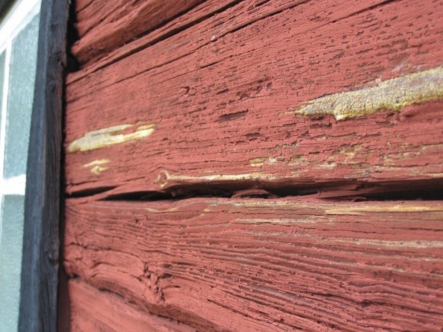

Någon som kan säga vad detta är för angrepp eller skada? Eller vad det är? Jag avser det gulaktiga, bulliga som växer (?) på det rödmålade timret, se bild.
Hur behandla?

Hej
Jag skulle nog inte oroa mig, det ser ju ut som kåda som har svettats ut.
Om det är en gammal timmervägg som vetter åt söder kan de kådrika delarna av stocken stå emot väder, vind och sol bättre än resten och då verkar det "växa" ut från väggen.
Skrapa med en kniv och lukta.
/ATW
Kåda?
Tveklöst kåda. Aldrig sett furu tidigare? ;)
/A
Låter ju som väldigt goda nyheter. Tack allihopa, ni är underbara! :-D
Bärnsten alltså. ;-)
