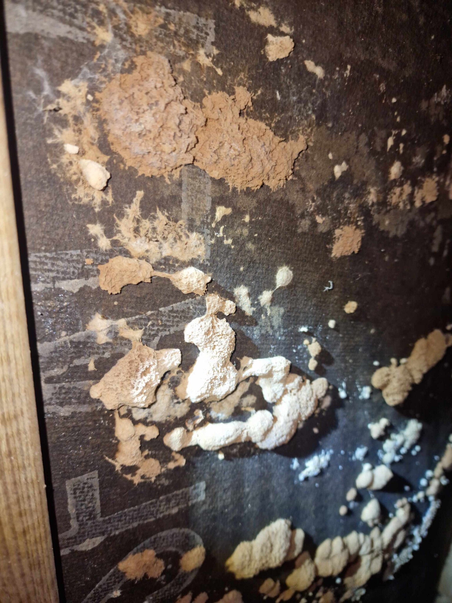

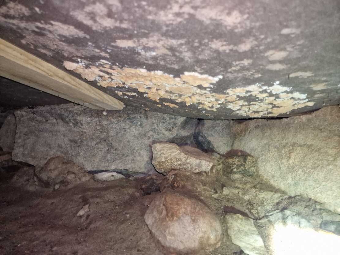

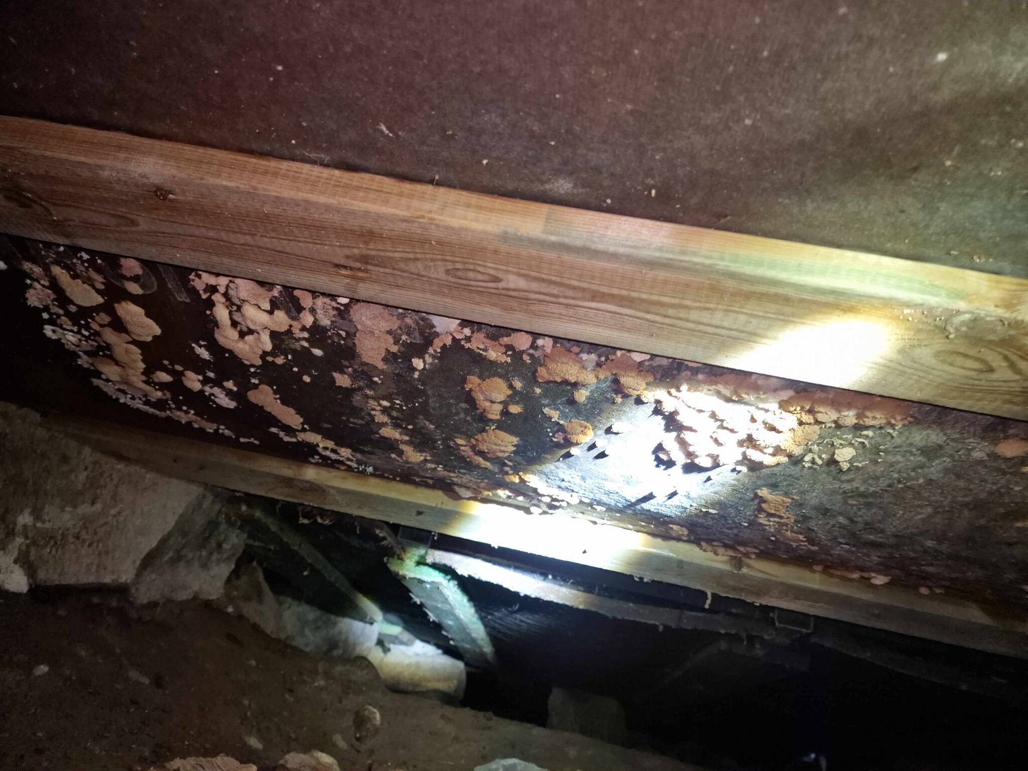

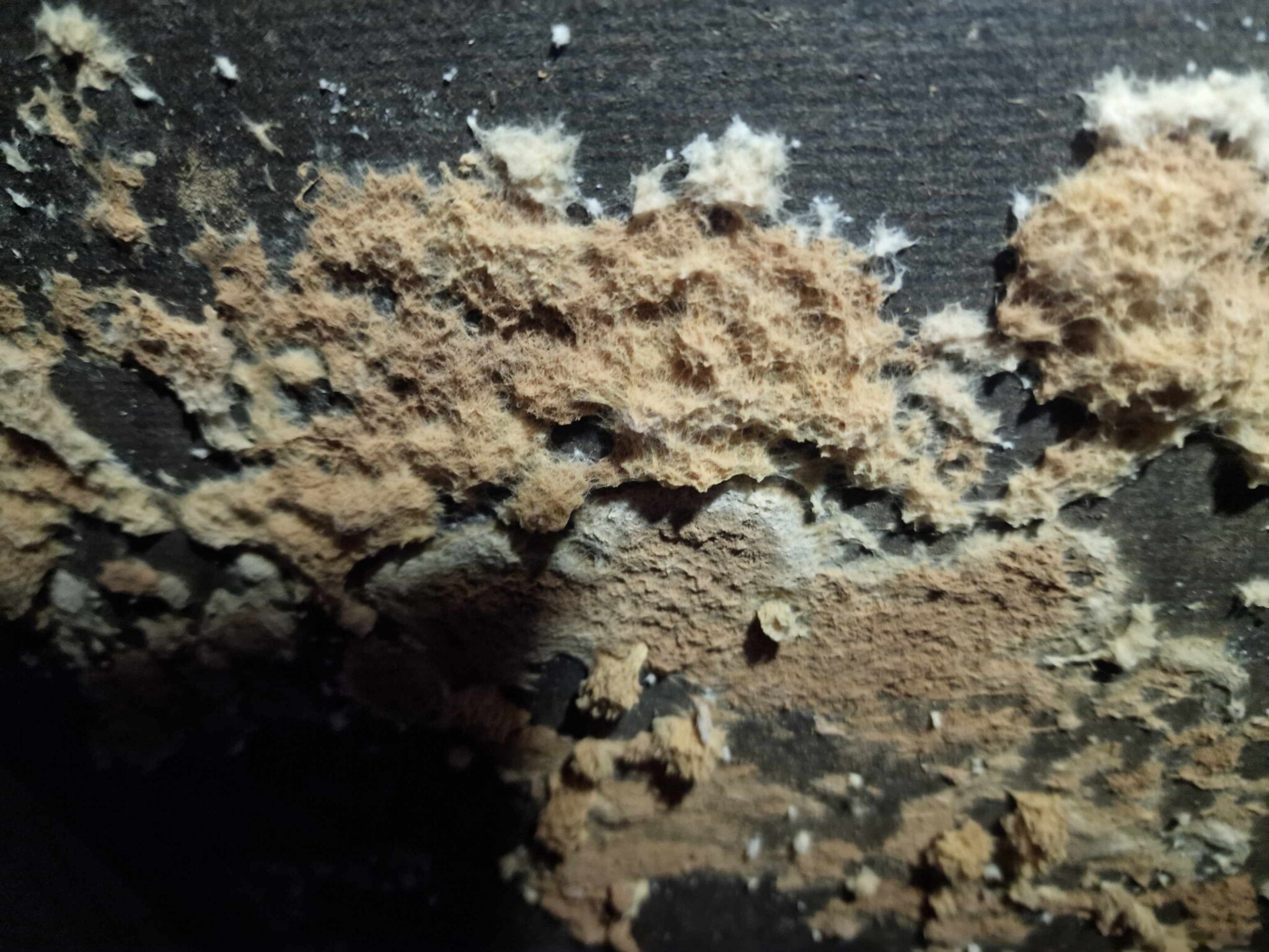

Hej, jag är påväg att köpa ett hus.
Där jag under egen inspektion av torpargrunden fann på två ställen under trossbotten vad som verkar vara mögel/svamp.
Kan någon med kunskap/erfarenhet tyda om det är hussvamp eller någon annan mindre allvarlig rötsvamp?
Trossbotten verkade vara oljeboard.

Kan vara men det är omöjligt att avgöra om det är "äkta" hussvamp eller exvis timmerticka som är mindre aggressiv bara genom att se på bilder. Ta dit en saneringsfirma omgående som tar prov för analys.

Leta efter sporer. Mogna fruktkroppar (dvs det vi brukar kalla svamp - det vi ser) släpper sporer. Den äkta hussvampens sporer är intill förväxkling lik kanel. Utströdd, mald kanel. Men en fackman måste naturligtvis ta en titt på det där. Onödigt fuktigt har det varit i grunden, men hoppeligen fläckvis och kort tid.

Tyckte mig inte se några sporer men såklart så var det ju mörkt mark under så svårt att se. Ja det har varit avsaknad av hängrännor under några år... så fasaden på utsidan är fuktskadad/rutten med inslag av mögel men syllarna intakta konstigt nog.

Hej, prover togs av anticimex och det visade sig inte vara hussvamp utan nån annan glömt namnet men som är brunrötare.

Skörporing, var det enligt pegasuslab.
