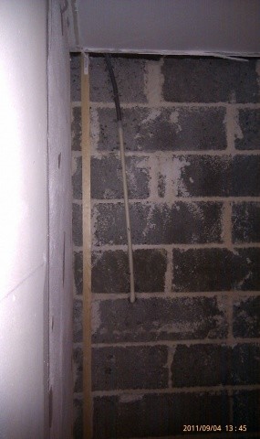

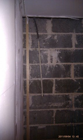

Denna går ut under marken.
Öppnade lite av PV rörer och det finns en svart större ledning som är lika tjock som en installationskabel
Direkt ovan finns det ett telejack, som har minst fyra tunnare trådar.
Är detta en typiskt PVrör med telekabel?
Mvh
Stephan
VP-rör heter det
sitter det ett telejack ovanför så är det en telekabel
Ja, det kan vara en telekabel, men för att vara säker får du nog dra lite i kabeln och se om det rör sig i jacket. Markkabel för 230/400V är ju oxå svart, och på senare år har det kommit modeller som är ganska tunna.
