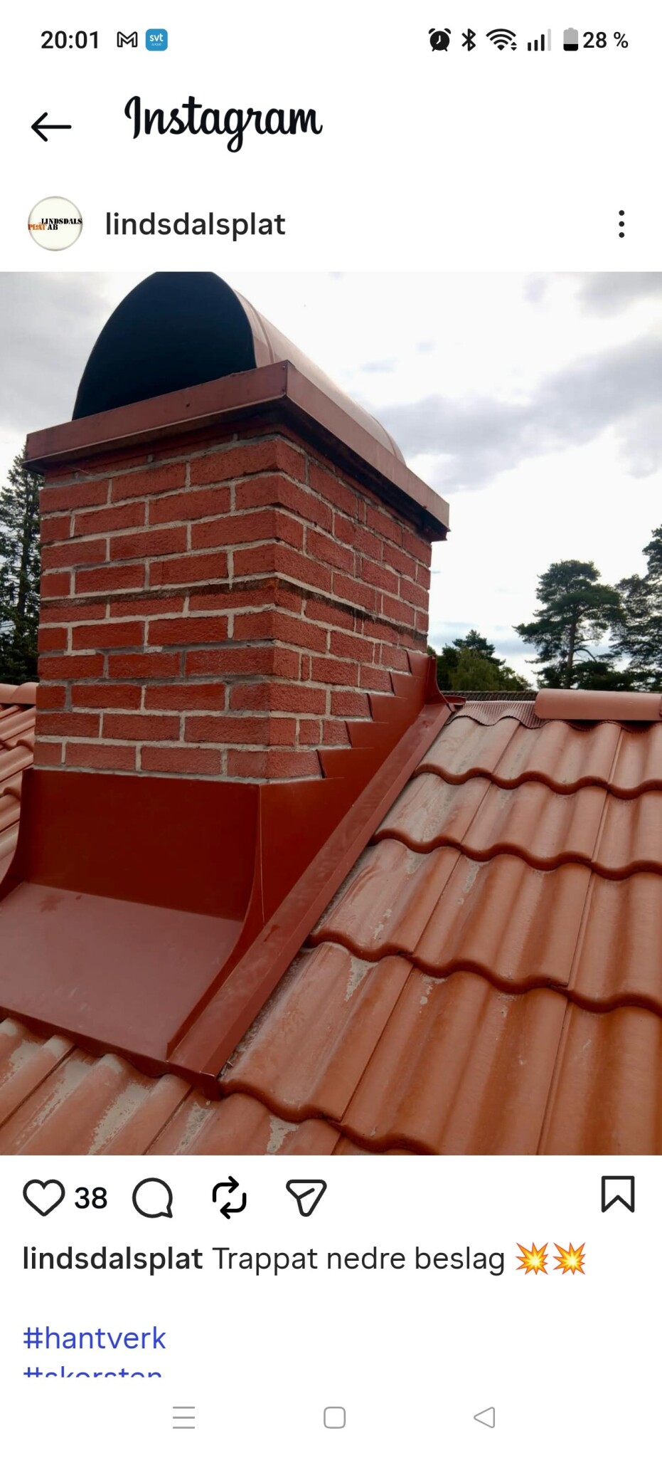

Mats-S Mats-S skrev:
Eftersom du har 15 års erfarenhet vore det intressant med lite fler detaljer varför du skulle skämmas?
Många fel.
På första bilden den övre delen som går in under pannorna har så brant lutning att det blir bakfall,om det kommer snö och is som sedan smälter kommer det att rinna in under pannorna. Sedan är inte skorstensplåten infräst i teglet. Ett riktigt och snyggt montage gör man med att "trappa" in sidobeslaget i fogarna som ska vara urfrästa samt spika fast i fogen sedan täta spikarna med bruk eller godkänd fogmassa.Nu orkar jag inte kommentera alla andra fel.
  • Tegelstensskorsten med röd lackerad plåt infäst kring basen, med synligt tak av tegelpannor och träd i bakgrunden.
Ser att tråden lever. Bristerna justerades av en riktig plåtslagare innan sista betalning.
Taket var i övrigt var utan anmärkning.
Arbetet var utfört av en av de större firmorna inriktade på takarbeten och låg i mitten segmentet i pris.
