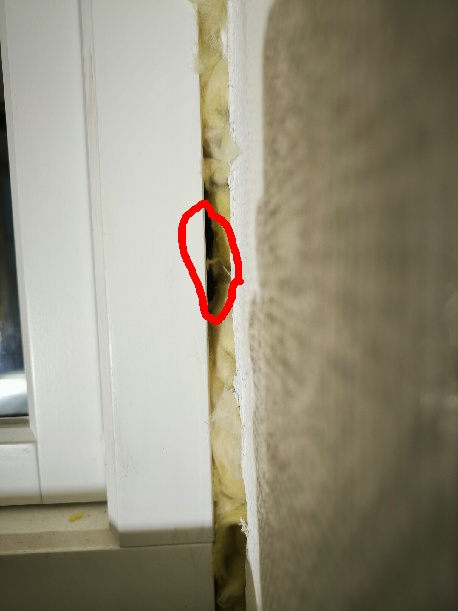

Är detta verkligen korrekt drevning och plåtarbete vid fönstermontage?
Köpte fönster och montering av ett fönsterföretag.
Era fönster, så de bör ju monteras enligt detta: https://erafonster.se/wp-content/up...sanvisningar_Inwido_ERA-fönster_180706-1.pdf
Drevningen tycker jag inte verkar rätt utförd.
Insidan
Utsidan
Tar man en tumstock så går det att sticka denna rakt igenom.
Eftersom det inte är någon sida som är "fast", så blir det ju bara slappt sladdrigt drev. Blir ju inte packat så att säga.
Kan väl omöjligt vara rätt?
Kollar jag i monteringsanvisningen så får jag inte heller det till att det skulle vara rätt.

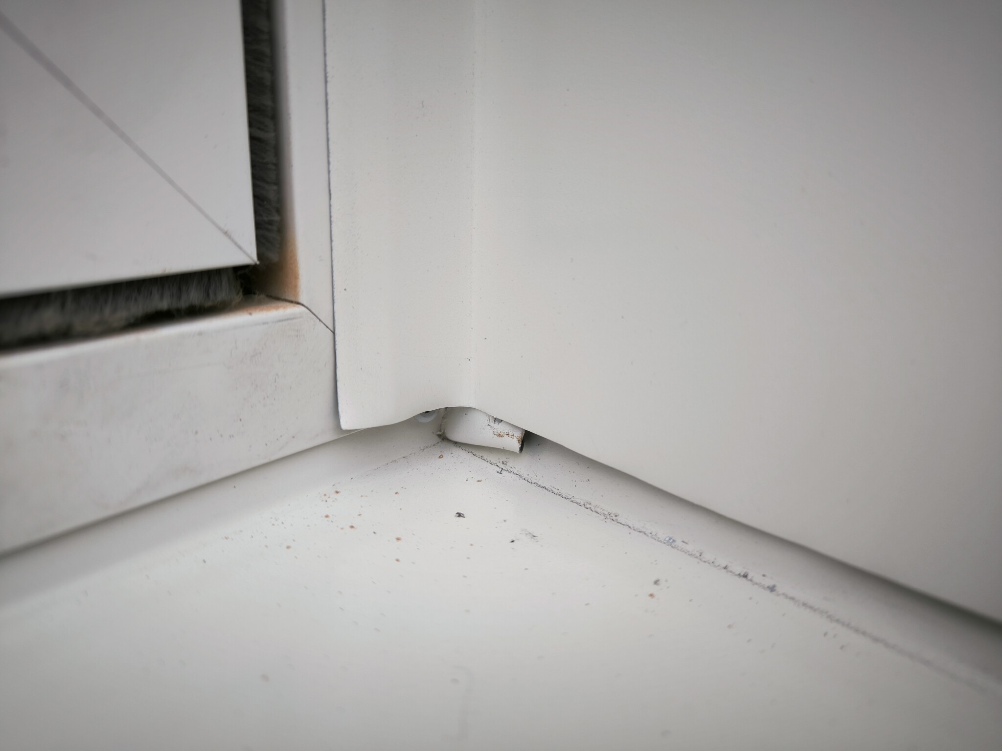

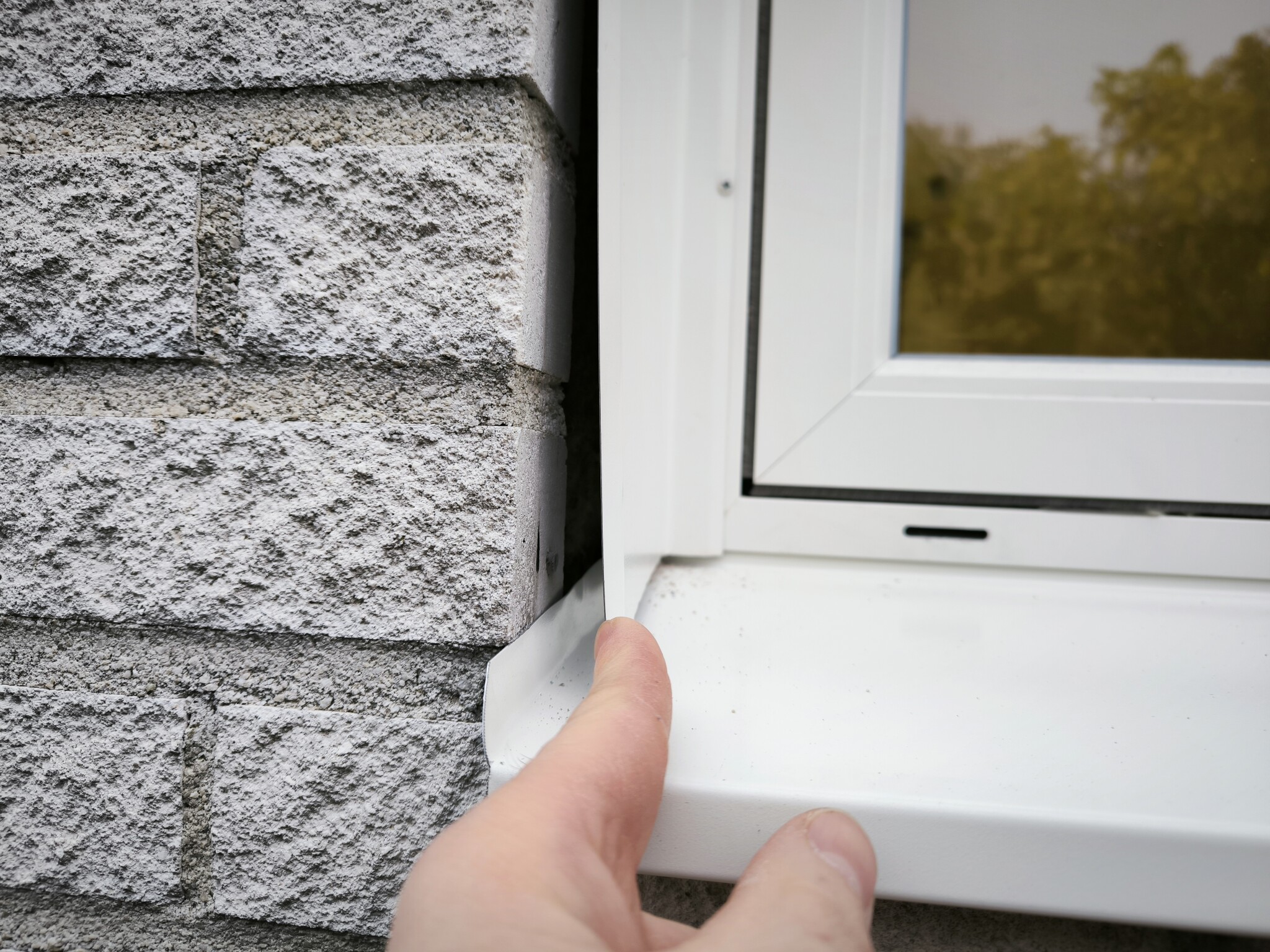

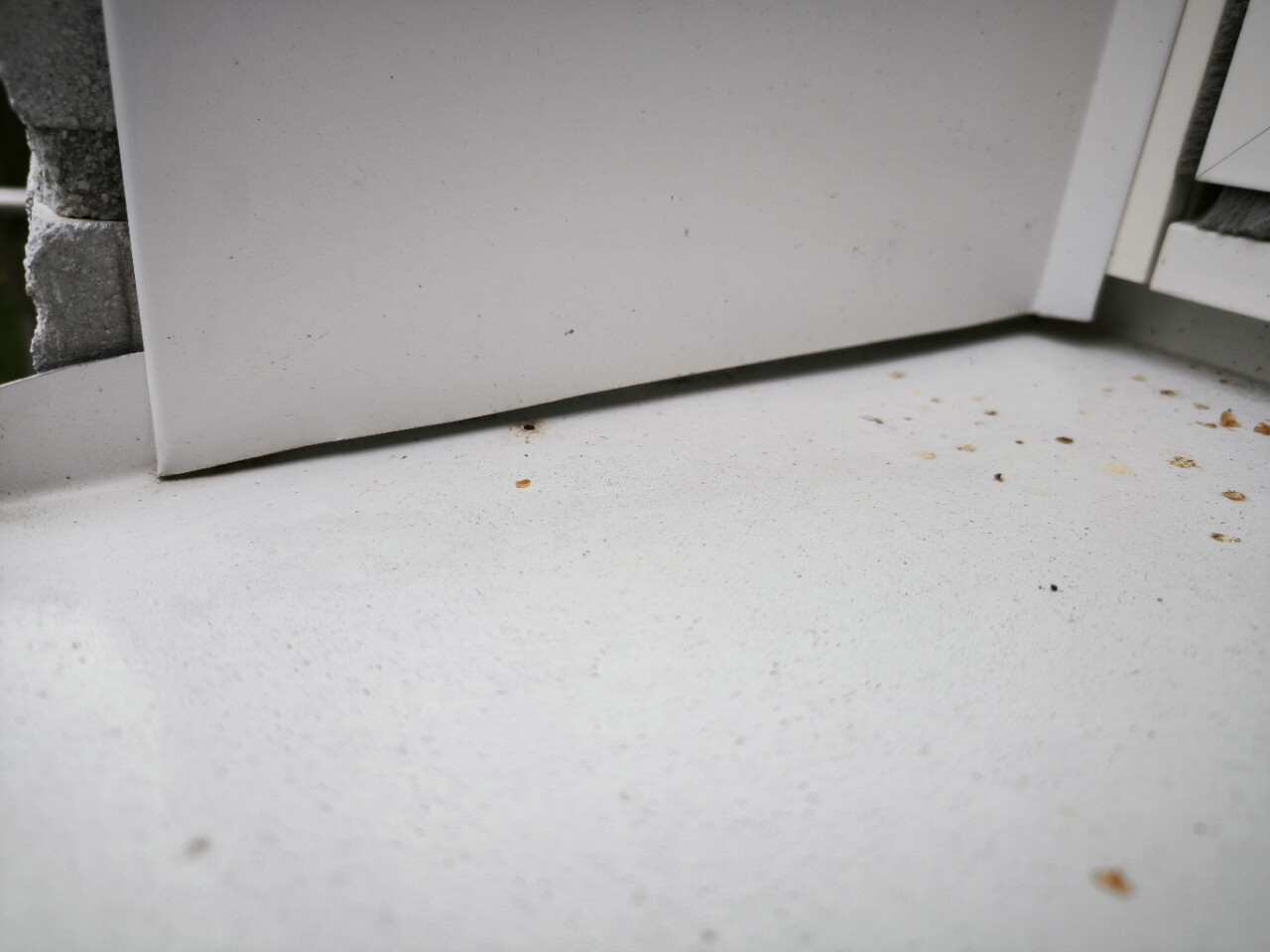

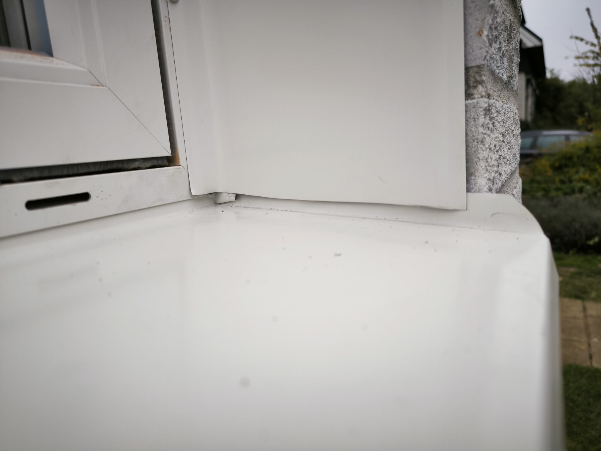

Vad säger ni om detta plåtarbetet?
Ser väldigt slarvigt ut i mina ögon.
Fönster jag fått bytt vid annat tillfälle och där plåten gjorts av annan hantverkare ser mycket bättre ut.

Det är helt klart dåligt montage, det saknas i första hand bottenlist plus mjukfog den fungerar som diffusion spärr på den varma sidan. Det är bara att göra om och göra rätt!

Nu är jag en hemmapulare, men det måste nog finnas nått som hindrar att luft obehindrat kan vandra från utsida till insida, eller tvärtom genom isoleringen. En bottningslist/fog som är tät. Eller en speciell tejp som jag själv använt mig av. Sen brukar man köra en drevremsa som man viker och petar in med nått verktyg
Drevningen ska, som sagts, inte vara packad. Den ska vara lös och fluffig för att isolera bäst. I övrigt är det inte färdigt invändigt. Det kommer tätas med smygar och lister. Men det får även gärna sitta någon plast/tejp.
Plåten ser i övrigt korrekt ut.

Även om det inte ska vara packat, så här i röda området känns det väl luftigt kan jag tycka.
Bottningslist på insidan ska det väl ändå vara?
Exempel på plåt som är på andra av våra fönster.
Vilket i mina ögon ser mycket bättre ut.

Drevremsan har jag fått lära mej att man håller upp den med snittytorna åt sidorna och trycker in den på mitten så att den viker sej när den slinker in, man kan använda en vinkelhake eller en bredspackel när man gör detta.

Orsaken till att man gör så, är att det nästan är enda sättet när fönstrena redan sitter på plats. Det är emellertid långt ifrån det bästa sättet. Man har väldigt liten kontrollt över hur väl man fyller med isolering, samt hur hårt det blir. I 9 fall av 10 blir det för hårt packat. Ett bättre sätt är att lägga drevremsor innan fönstret sätts dit. Det är sannolikt vad de gjort hos TS.maxmsm skrev:
Jag gjorde om drevningen med CC-fönsterdrev.
Det finns ett annat märke som är difftätt då slipper man mjukfogen men den är mycket dyrare.

När de sa att de var klara kände jag att det tydligt drog in. Så jag påpekade detta, och de gick då in och tryckte in mer drev på lite olika ställen.A AG A skrev:Orsaken till att man gör så, är att det nästan är enda sättet när fönstrena redan sitter på plats. Det är emellertid långt ifrån det bästa sättet. Man har väldigt liten kontrollt över hur väl man fyller med isolering, samt hur hårt det blir. I 9 fall av 10 blir det för hårt packat. Ett bättre sätt är att lägga drevremsor innan fönstret sätts dit. Det är sannolikt vad de gjort hos TS.
Om de. Om de satte dit drevremsor innan har jag ingen aning om.
De sa att de normalt bara använde skum.
Bottningslist eller tejp ska det inte vara.
Man viker in drevremsan från yttersidan och sätter foder. Sedan in med en remsa till inifrån och så dit med foder inifrån.
