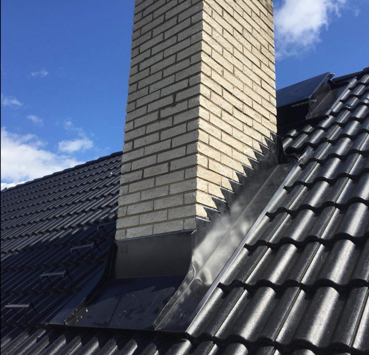

Wakaflex används endast i fall där du inte kan forma vånligt plåt för att få en tät tätning. I inget annat fall kan det ersätta plåt. Vid murade skorsten fixar man intrapning. Precis som på den bifogade bilden. I morgon kan jag ta bilder av hur det ser ut när jag fixar skorstenen, om så önskar.
  • Intrapning av plåt vid murad skorsten på ett tegeltak under en blå himmel.
I och med arbetet så har jag tittat runt på skorstenar i området. Försvinnande få har denna trapplösning. Känns absolut som en bra lösning men något som man gjorde mer förr men jag kan ha fel.
Ska kika i AMA 18 ikväll för att bena ut vad som kan förväntas och hur det skiljer mot den lösningen jag fått.

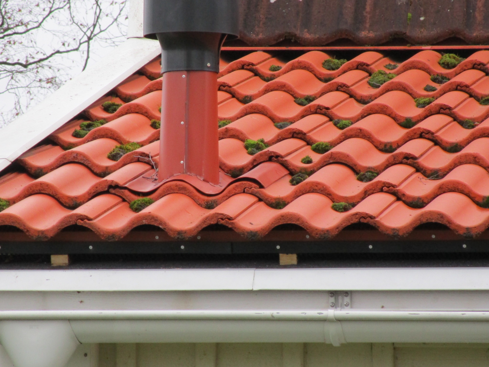

Är också föredetta byggnadsplåtslagare med 15 år i branschen. Gjorde själv en stosgenomföring med bara handverktygen till hjälp (är dock inte fackmässigt utfört med popnit och laxad). En riktig plåtslagare med tillgång till en verkstad har inga svårigheter att göra både ett snyggt och professionellt arbete.
Stosgenomföring på tak med röda takpannor, mossa och smyghandverkade detaljer vid övergång.
