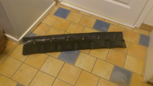

har ett hus från 1981 som har takplattor från Zanda. Mellan nocken och första raden är det en springa på ca 3cm som täcks av en hård, svart kupad plastbit, också från Zanda (se bild). Problemet är att den vittrat sönder och behöver ersättas och jag inte lyckats hitta nåt liknande i bygghandeln.
Vet nån om detta finns fortfarande och var man kan få tag på det? Jag vet inte ens vad det kallas, är det nockplast? Om inte finns det nåt likvärdigt man kan använda, jag funderar på att lägga takpapp under nocken som sticker ner över första plattraden, frågan är dock hur snyggt det blir...

Takpapp låter väl som en ypperlig idé, antingen låter du den gå ner under takpannorna, som väl är normalt, eller så låter du den gå ut över takpannorna, men inte så långt att den sticker ut utanför kanten på nockpannorna, då syns den inte.
Ser inte så tydligt på din bild, men jag använde mig av denna, (lik din,) nocktätning när jag la taket i somras.

Tack! Ska kolla en gång till på bauhaus osv. Kanske lättare när jag vet vad jag ska fråga efter.
@Thomasx: grejen är att det är ett glapp mellan nocken och de vanliga pannorna så tätningen måste gå över takpannorna och gå åtminstonde 5-6cm utanför kanten på nockpannorna (verkar vara en idiotisk byggteknik f.ö. varför gjorde man inte som vanligt och lade första raden av pannor så långt upp att de täcktes av nockpannorna...)
Det som syns på era bilder kallas nockband, och modellen är mest lik den som säljs på Bauhaus (åtminstone i Göteborg). De finns i svart och tegelröd och kan täcka ett visst glapp mellan nockpannorna och översta raden, men om det funkar för TS måste kollas. Köp en och testa, de kostar ca 26:-/styck. Beijer och Hornbach har en annan sorts nockband som inte kan överbrygga ett glapp, de är mest till för att hindra löv och snö från att blåsa in. De ser ut så här:
