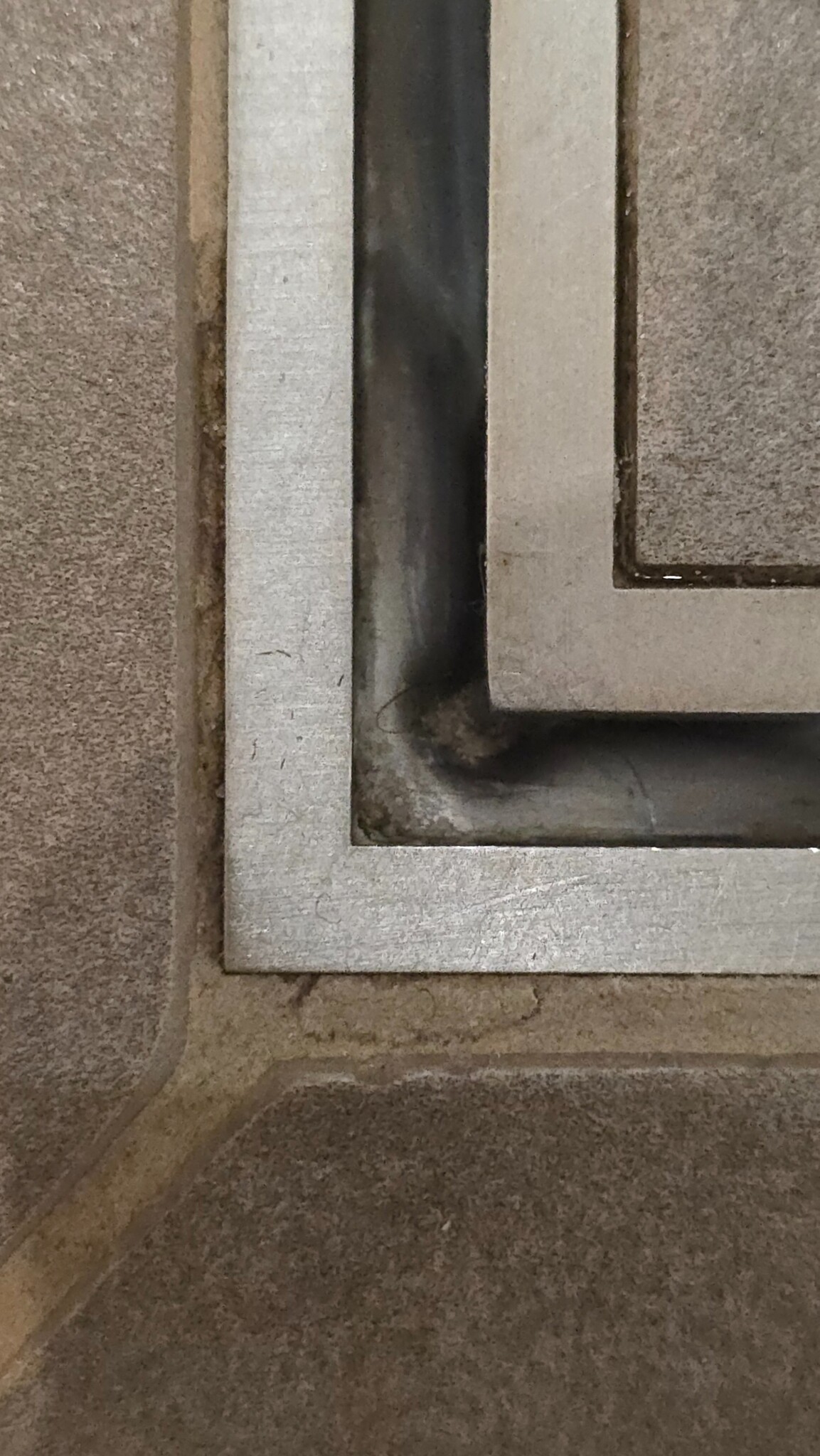

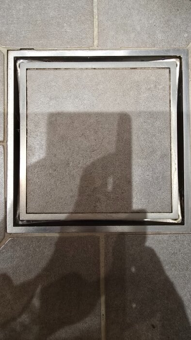

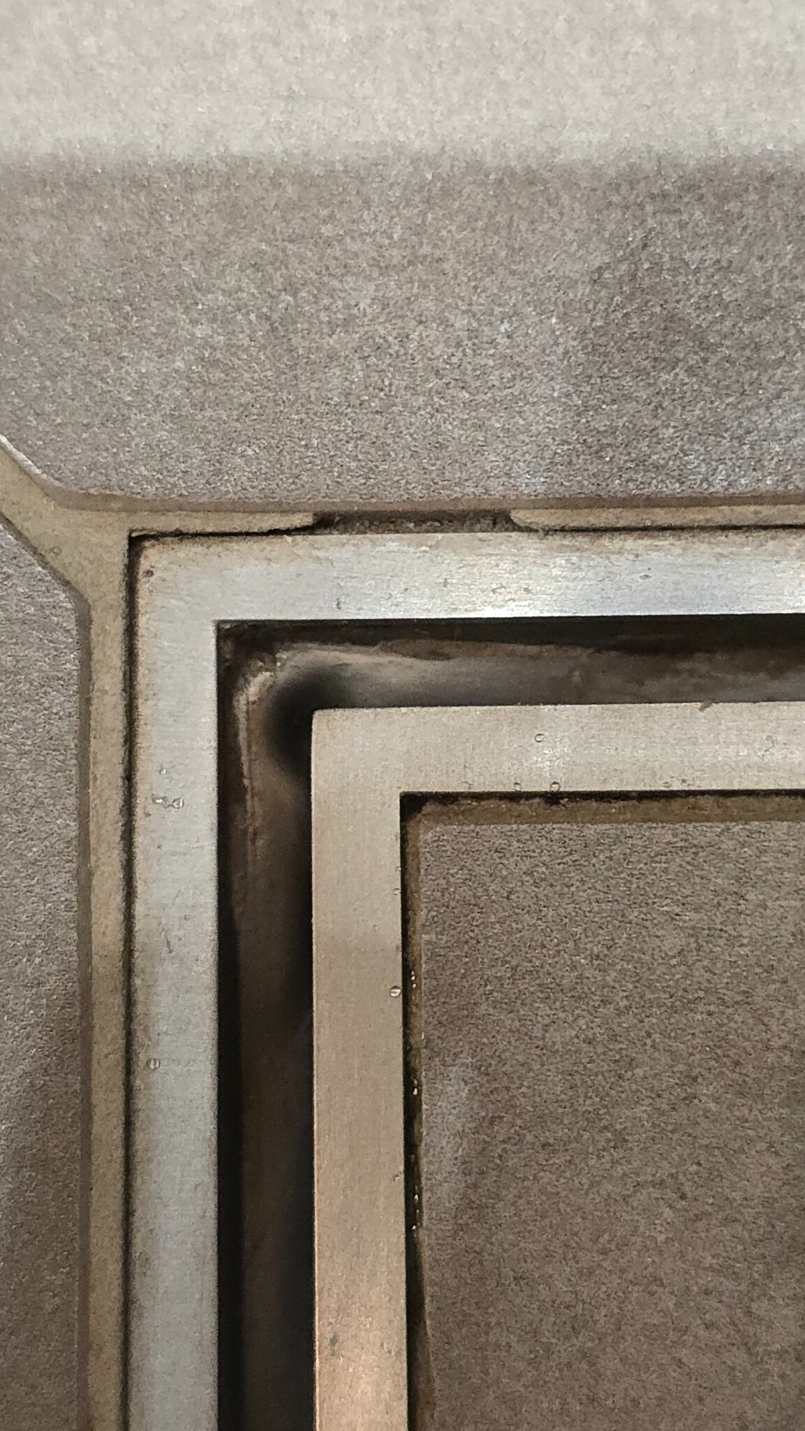

M .Mea. #1 Medlem · 6 inlägg 29 jun 22:39 .Mea. Medlem 6 inlägg 29 jun 22:39 #1 Dusch gjord mindre än 1 år sedan av ett företag. Fog släpper och jag vet inte om det är något som borde åtgärdas? Kommer det bli fuktskador här? Inloggade ser högupplösta bilder Logga in Skapa konto Gratis och tar endast 30 sekunder Inloggade ser högupplösta bilder Logga in Skapa konto Gratis och tar endast 30 sekunder Inloggade ser högupplösta bilder Logga in Skapa konto Gratis och tar endast 30 sekunder #fog-som-lossnat #fog-som-släpper-i-duschen
O osgus #2 Medlem · 25 inlägg 30 jun 09:21 osgus Medlem 25 inlägg 30 jun 09:21 #2 Nej det blir inga fuktskador. Man kan lägga i mer fog där det har släppt. Kontakta företaget som gjorde det och be de fixa fogen om du irriterar dig på det.
T Tariax #3 Medlem · 204 inlägg 30 jun 09:27 Tariax Medlem 204 inlägg 30 jun 09:27 #3 Fogen är inte tät. Det är tätskiktet under ytskiktet som har den funktionen. Som skrivet ovan kan du dock absolut be företaget som gjorde badrummet att fixa det. Alternativt om du vill göra det själv.
