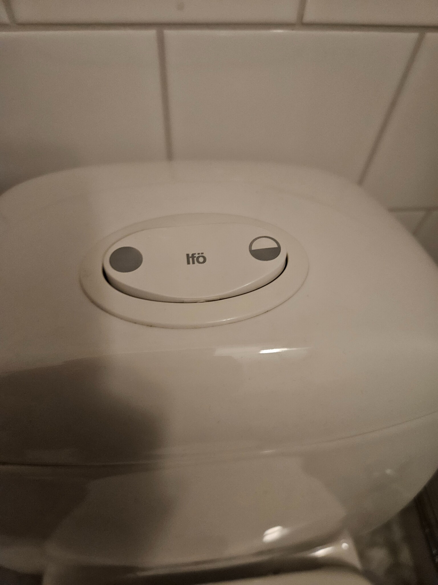

Det rinner konstant ett litet flöde i min toalett och den brummar/visslar till och från. Ljudet kan temporärt åtgärdas genom att peta på/justera spolknappen alternativt spola, det kommer dock tillbaka rätt snabbt och varierar i frekvens. Rinnandet slutar dock aldrig. Är det nån idé att ge sig på att öppna cisternen (?) och försöka fixa detta själv eller behöver en fackkunnig rycka in? Jag är också osäker på hur jag öppnar den, eftersom spolknappen verkar behöva tas bort innan själva locket kan öppnas.
  • Toalettspolknapp med två spolalternativ på en vit toalettcisterntopp, omgiven av vita kakelplattor.
Påfyllningsventilen som inte tätar, sprätta loss knappen uppåt, under så är det en mutter som håller locket på plats med en plastknsoll. Öppna och lägg upp ett foto på det. Finns nya som ersätter den helt.
