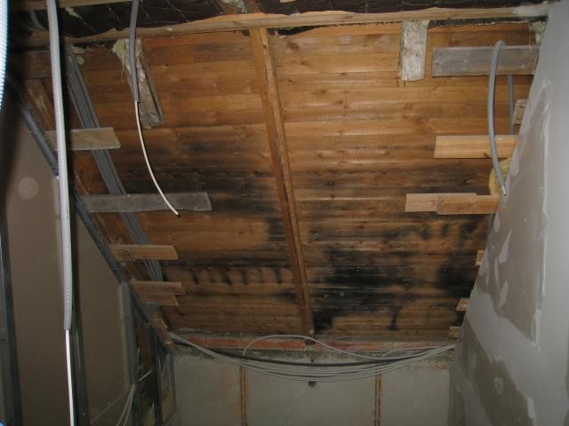

Har upptäckt mörka partier på råsponten i samband med renovering. Är detta mögel? Huset är från 1960 och byggt utan luftspalt med isolering direkt mot råsponten och shingelplattor som taktäckning. taket verkar tätt.
På vinden är de översta råspontsbrädorna som ligger närmast nocken också svarta men inte prickigt svarta och det finns inget luddigt. Träet under är friskt och det svarta sitter väldigt ytligt. Viss missfärgning syns på borttagen isolering. Till saken hör att vi först för ett par veckor sedan fick igång värmesystemet och innan har det varit kallt och fuktigt i huset.
En besiktningsman vi känner tycker att vi först måste värma upp huset rejält för att se vad som händer när fukten drivs ut, plus skicka in prover för analys.
Börjar dock bli rejält stressad eftersom vår byggare tycker att det bara att riva alla de nya gipsväggarna (har bytt ut gamla träfiberplattor och ändrat viss planlösning) och bygga om med luftspalt innifrån alternativt bygga om taket utifrån med luftspalt. Kostnad upp emot 500.000 kr vilket är helt omöjligt för oss.

Det där ser ut som på vår råspont.
Förra året han jag inte på med Shingel så det vara bara underlagspappa under vintern. Ok i sig, tyvärr tog vinden det yttersta laget längst ut på takfoten, så under vintern så lade sig snö och is direkt på sponten, och sedan smalt det på våren - då missfärgades sponten.
Det är dock helt ytligt (träet är friskt bara ett par tiondelars mm under det missfärgade, tar man en morakniv så skalar man lätt bort det och under finns friskt trä. Så jag åtgärdade bara taket och satte på shingel efter det hade torkat ut
I ert fall skulle jag kola om det verkar fuktigt - i så fall kan det var en aktuell läcka/fuktskada. Sen får ni klla så att sponten är frisk i övrigt (stick in en kniv)
Är det ok och det nu är torrt så skulle jag nog inte oroa mig. Troligen är det då bristfälligt taktäckning under ngn period...
