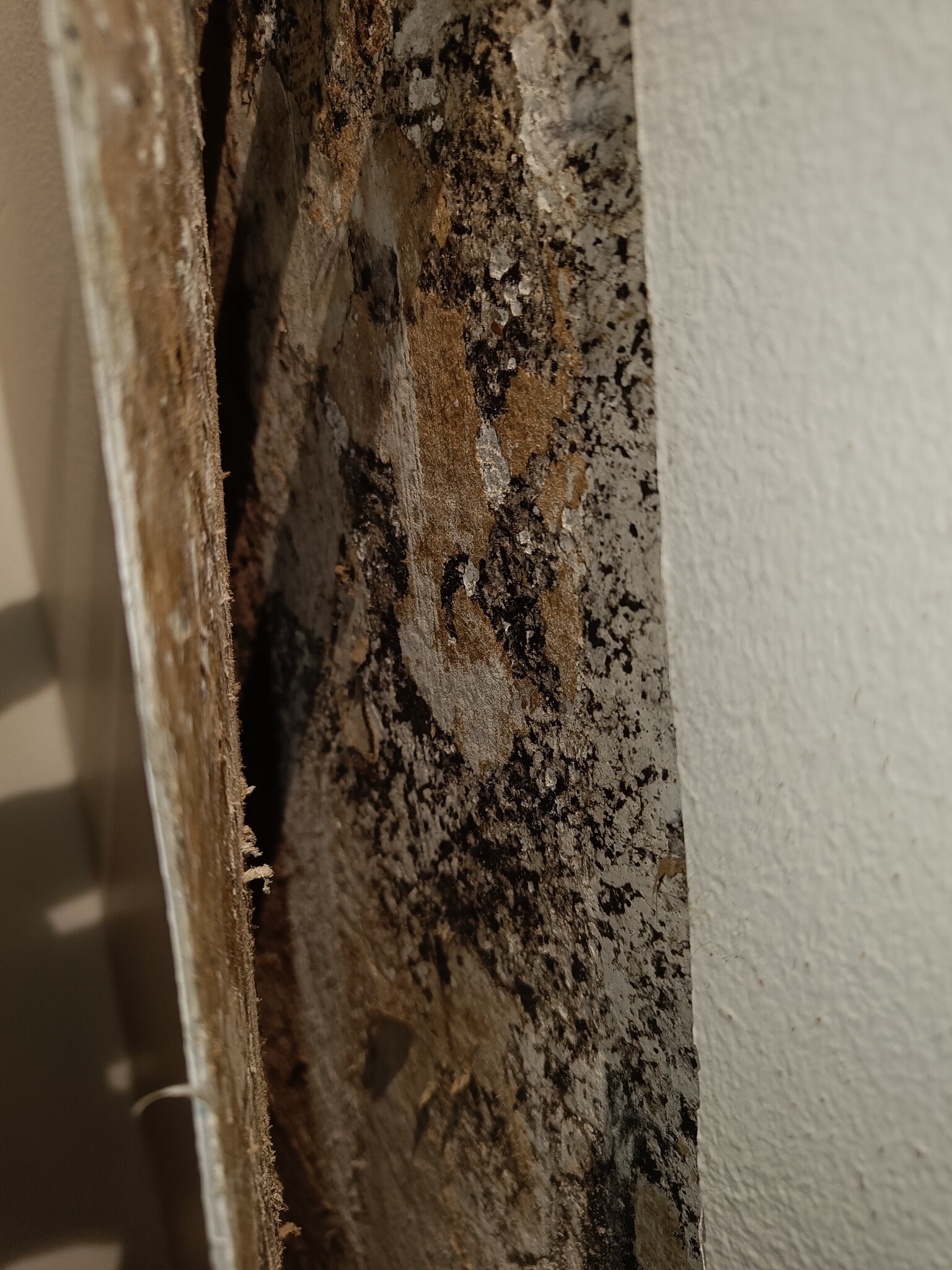

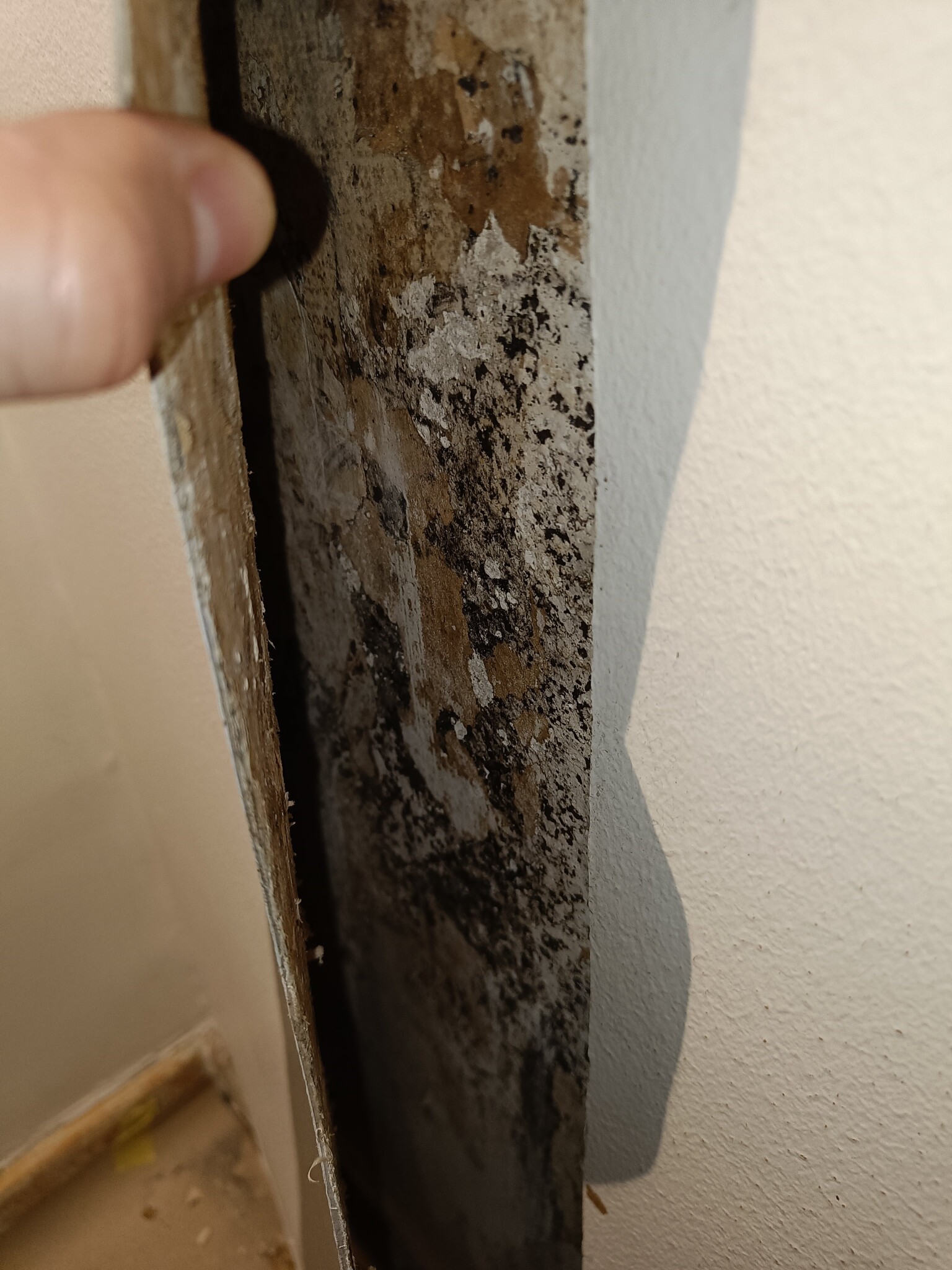

Har lös tapet/väv på en av väggarna hemma så med målet att limma fast dem igen (inte superpermanent lösning kanske men så blir det för tillfället) skurit snitt för att komma åt. På ett område under tapeten är det ganska svart, kan detta vara mögel? Ska även tilläggas att på andra sidan av den väggen ligger badrummet.

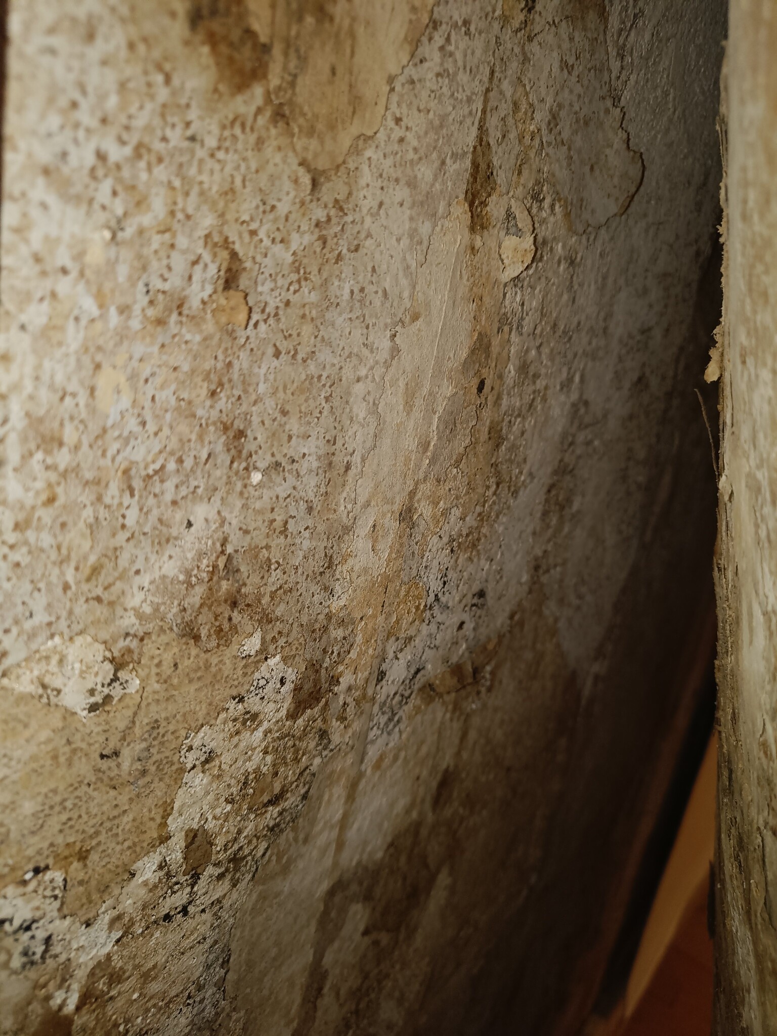

Sista bilden är från en annan del av väggen där det svarta inte finns.
  • Tapet som lyfts för att visa svart mögelliknande fläckar på väggen under.
  • Närbild på en vägg med lös tapet där svart missfärgning syns bakom tapeten, eventuellt mögel.
  • Närbild av en vägg med lossad tapet och synliga bruna fläckar, eventuellt mögel, som visas efter att tapeten skurits upp för inspektion.
Det ser i alla fall misstänkt ut. Är det en betongvägg med väldigt många lager tapet? I vilket skick är badrummet? Är duschplatsen precis bakom det svarta området?
Det är nån typ av kraftig vävtapet, oklart vilken typ, som är målad. Väggen är tegel som jag förstått det, antagligen med puts på. Duschen är precis bakom, badrummet är i bra skick, inte nyrenoverat men modernt iaf! Helkaklat.
Skaffa eller låna en fuktmätare så kan du indikera på väggen och se om det är fuktigt.

Spraya med Klorin och borsta med rotborste eller skursvamp. Åker det dän så är det förmodligen mögel.
Instämmer också i det där med fuktmätare.
Om du lyckas få tag i Boracol så vore det bra att rolla på.
Men viktigast av allt är att åtgärda orsaken, inte symptomen.
Är tätskiktet garanterat i bra skick på andra sidan väggen i duschen?
Håller med om att det ser ut som mögel men det gör det även på sista bilden tycker jag
