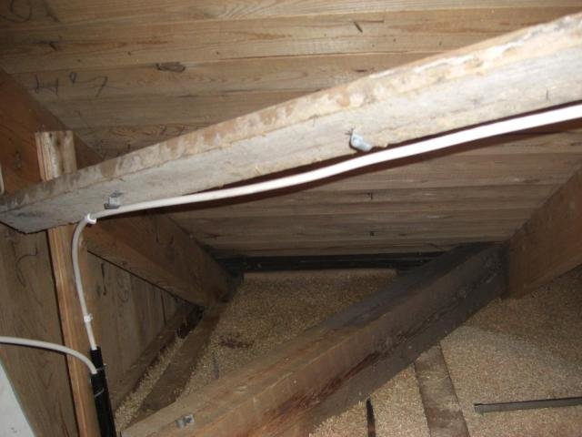

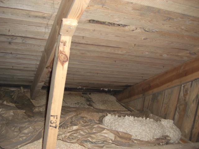

Hej alla. Var uppe en sväng på vinden idag och tog lite kort, och undrar om dessa plankor är svarta pga mögel?
Ha lite mer bilder om denna är svår att tyda, litet getingbo som kom med på bilden btw:)

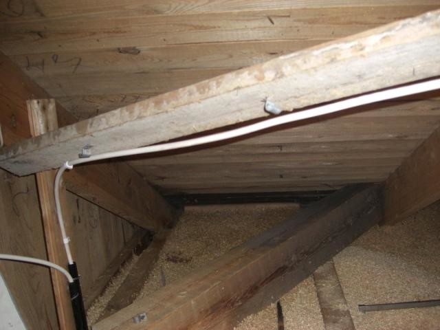

Hmm, slänger in en bild till.

Det ser fuktigt ut. Vad har du för yttertak?
Det är konstigt att det är ett par brädor i hela sin längd som är svarta eller angripna.
F
Tegeltak, lagt för högst 4-7 år sedan. Vi har köpt huset av sambons bror som renoverade huset själv. Har bott här i snart 1 år, när anticimex var här och besiktigade i samband med inflyttningen så var det bara miceobiell påväxt bakom avloppsavluftningen som han anmärkte på. Detta var pga kondens från just avloppsavluftaren.
Hur är det med luftomväxlingen på vinden...
Mvh
Är det det som är mörkt längst ut mot takfoten du undrar över? Annars ser det ok ut tycker jag.
F
Ja precis, det mörka partiet. Verkar nästan som att det är så runt hela vinden, men svårt att se riktigt bra.
Tack för alla svar!!
Tycker du ska försöka komma åt och kika efter bättre för det ser ut som om råsponten är fuktskadad och behöver bytas ut.
Gå upp på vinden en stjärnklar kall natt (med minusgrader). Har du rimfrost där de svarta brädorna nu ligger så har du orsaken till de ev fuktskadorna och svartmöglet.
Efter flera hundra år av husbyggnation så har vi fortfarande inte lärt oss vilken typ av vind som hör hemma på våra breddgrader. Kallvinden är inte av dem.
