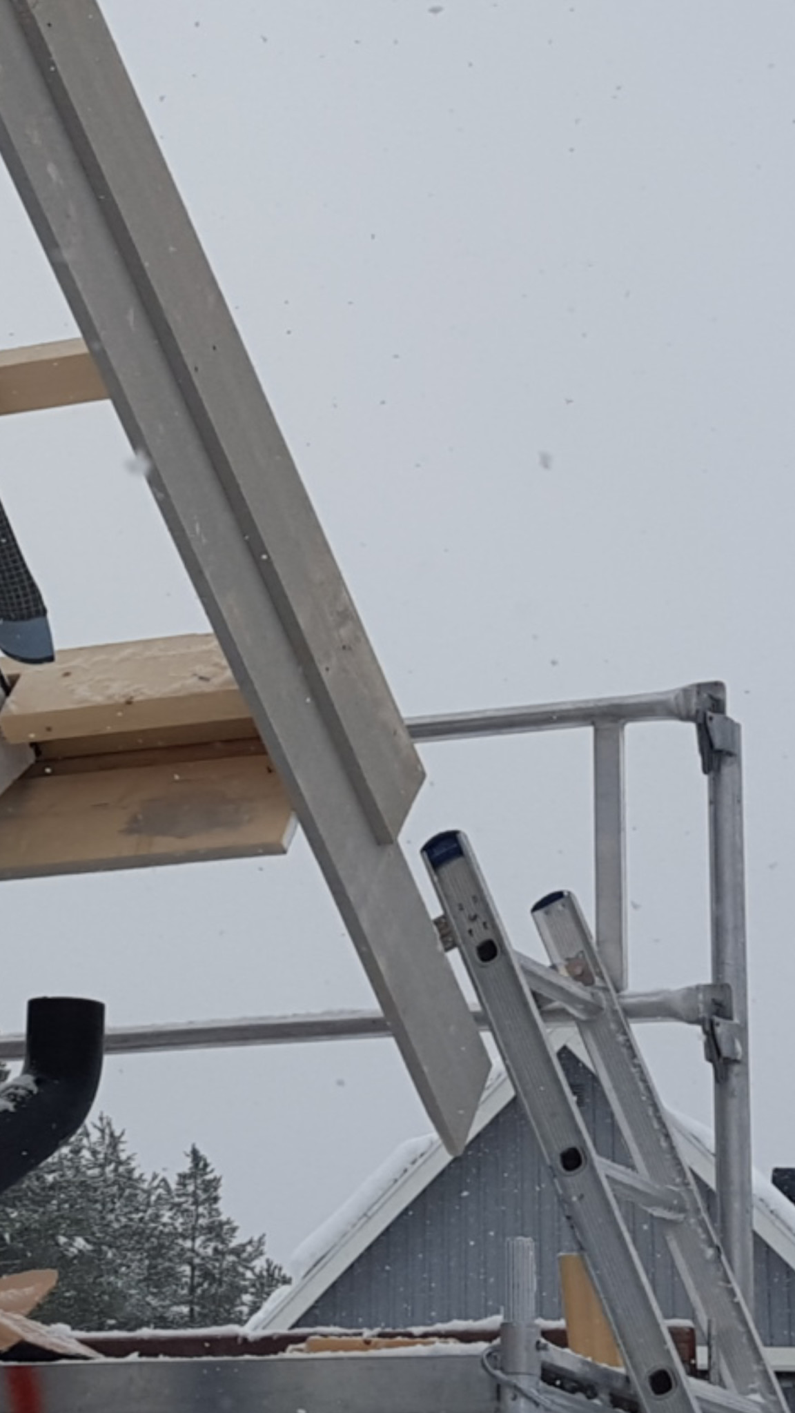

Har en firma som fixar våra tak här hemma men funderar över spikningen på gaveln, varför döljs inte brädan som man ser kortsidan av som gör längs långsidan? På garaget döljs det jätte snyggt av gavelsidorna men här sticker sen fram. Tycker inte det var jätte snyggt precis.
Underspikningen är ännu ej gjort, ska prata med firman också men vad säger ni? Man man bygga bort det kanske? Grannarna MD exakt likadant tak som firman också gjort har inte denna kant.

Ingen ovanlig syn.
Hänger samman med valet av höjd på takfotsbrädan respektive vindskivebrädorna.
Det förekommer även att man lägger till en kilbit för att täcka det beskriver.
