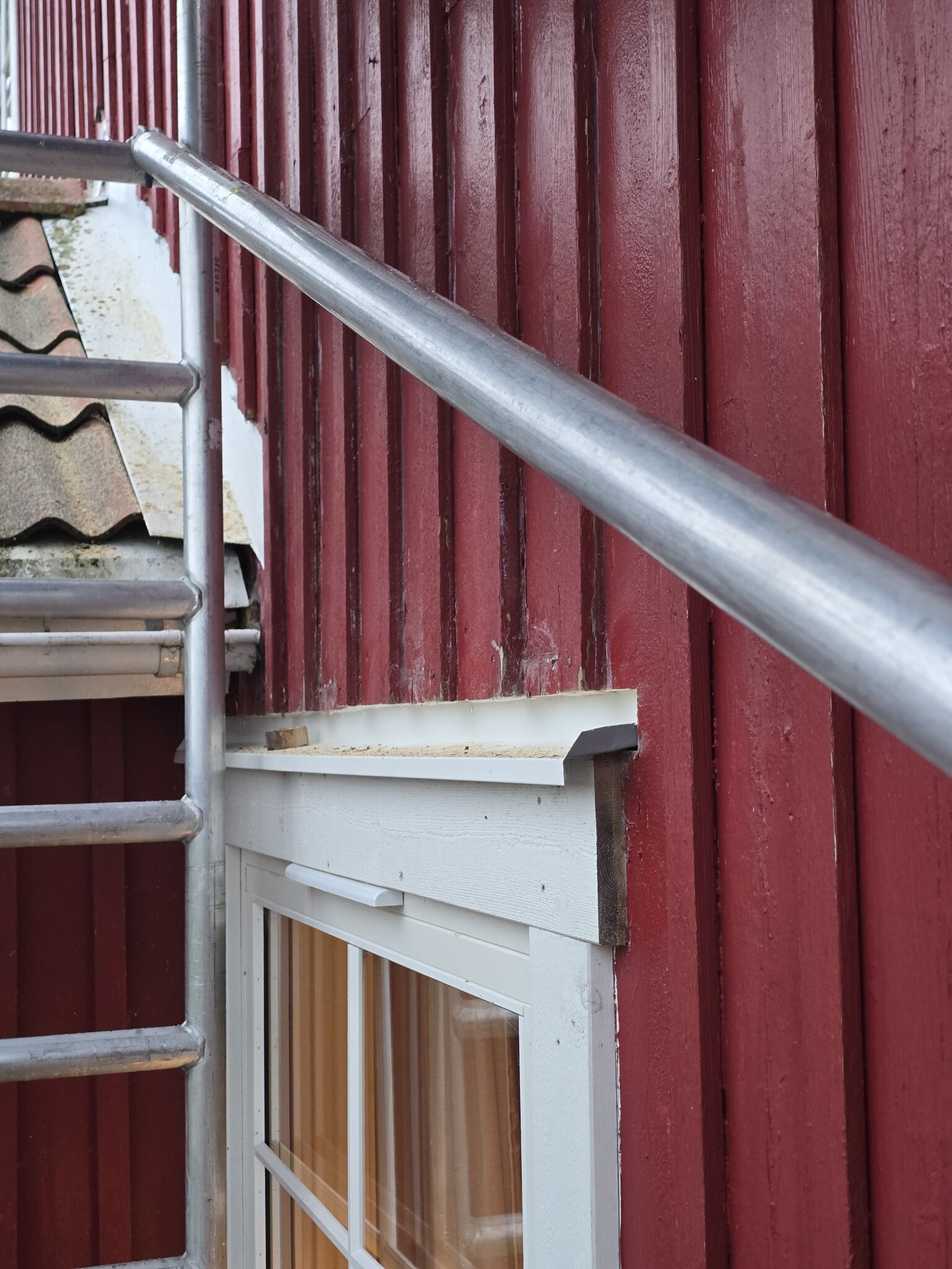

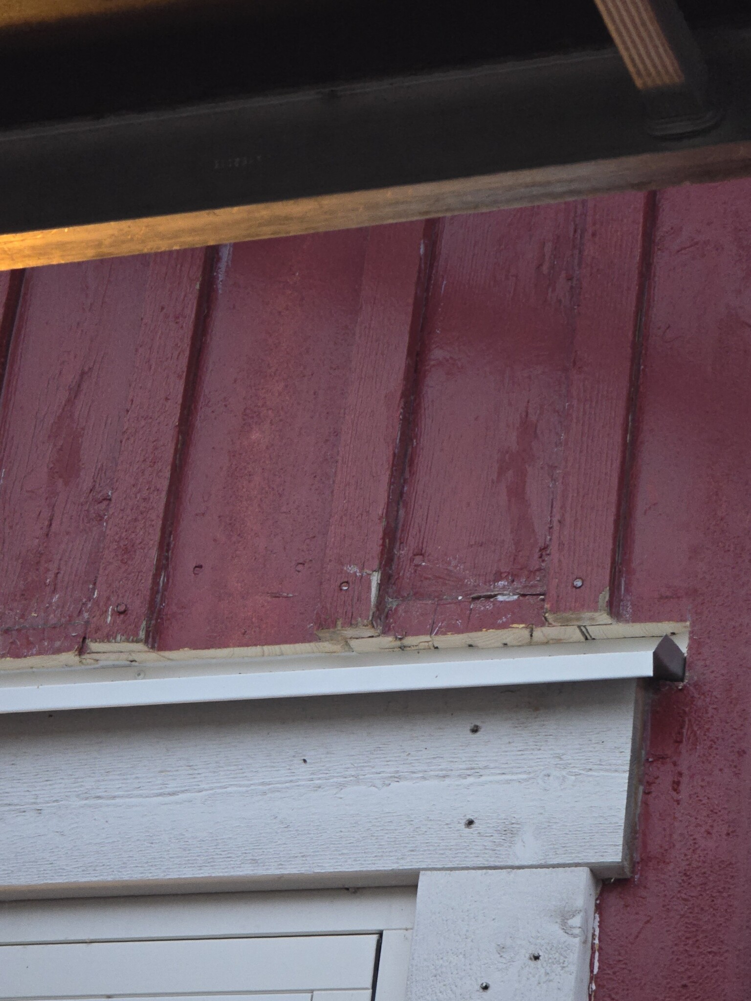

Dom sätter nya överbleck en firma.
  • Fönster med nytt överbleck på röd träfasad, byggnadsställning synlig.
  • Rött träfasad med nyinstallerat vitt överbleck ovanför ett fönster, monterat av byggfirma.
Alternativet är att riva ner panelen, vad har du bett om?
Nja, jag kan inte svara på hur man borde göra.
Jag själv hade snedkapat/droppnäsa, lyft ut panelen och slajdat in plåten under panelen och spikat tillbaka.
/W
Det ser rätt ut. Dock är det vitalt att fuktskydda ändträet på den kapade panelen.
Droppnäsa är inte fel men det ser inte så snyggt ut från sidan med lockpanel. Blir lite sågtandat utseende på panelavslutet.
