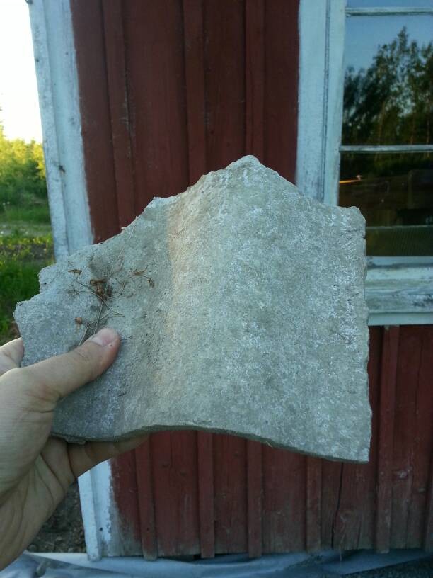

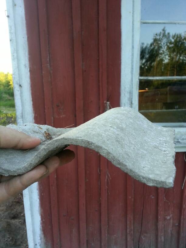

Är detta ett asbesttak?

Det är betongpannor på taket alltså ingen asbest i dom. Det är inte heller tegel tegel som du säger för dom är gjorda av lera alla som säger att det inte är betongpannor kan antingen inget eller vill bara driva med dej.

Jag ångrar redan mina inlägg. Försökte skämta för att jag trodde du drev med oss. Sorry! Det ser definitivt ut som betongpannor. Som många andra har skrivit också så krävs det mer än ett par exponeringar innan det blir farligt. Jag trodde ärligt talat att du trollade med oss.
Nej inte tegel. Läs vad folk skriver. Betongpannor.raddforasbest skrev:Om ni nu driver så hoppas jag att ni inser vad ni gör. ni ökar min oro är vad ni gör. Men jag vill ha svar från han som sa att det liknade eternit från Lomma. För som jag ser det så har ett antal personer sagt att det kanske är tegel, men om det skapades eternitplattor i det uförandet som ni inte känner till så betyder det ju inget att er erfarenhet hittills talar för betong.
Och jag är också nära 100% säker på att det du har är just betongpannor utifrån bilderna. Betongpannor som är gamla och en gång var svarta. "Eternitpannor" är tunnare och flaken mycket större. Om måtten och proportionerna fanns bättre på bilderna skulle jag nog kunna säga 100,0%. Dessutom är "eternitpannor" på taken jag sett i allmänhet ljusgrå till färgen.
Men det enda som kommer lugna dig - om ens något - är nog ett resultat av testen på pannbitarna. Om du nu är seriös så kan du väl berätta vilket företag du skickat in det till för analys ?
Jag får väl stämma in i kören, Det är betongpannor utan asbest.
Hade det funnits sådana pannor du har med asbest i hade någon av alla byggabetare här på forumet vetat det.

raddforasbest, Om du skickar in bilder på dom takbitar du har från grannens före detta tak så kan vi jämföra mot Dalbotös bild av en liten bit eternitpanna.
En gammal betongpanna från 70-talet är väldigt skrovlig, det lossnar ganska lätt sandkorn.
En eternitpanna (eternitskiva, eternitkanal) är väldigt slät.
Vi har eternitskivor på vårt garage och det syns inte att det har suttit uppe sedan -69. Husets första ägare sågade sönder flera eternitskivor och stoppade ner dom i marken som "kantband" för inte gräset skulle ta sig in i rabatten/trädgårdlandet så lätt, när vi grävde upp lite här och var så har vi hittat ca 40 bitar i storleken 20*60 cm, dom är som nya. Husets första ägare lever fortfarande, dom är i dag i ca 80-års åldern.
