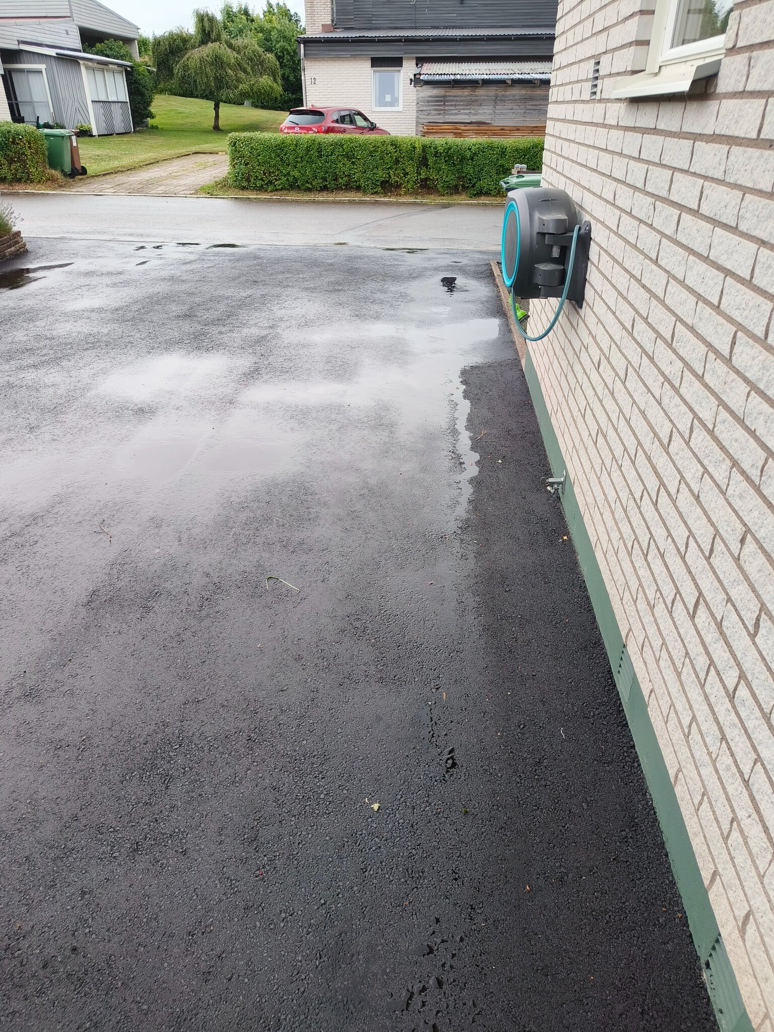

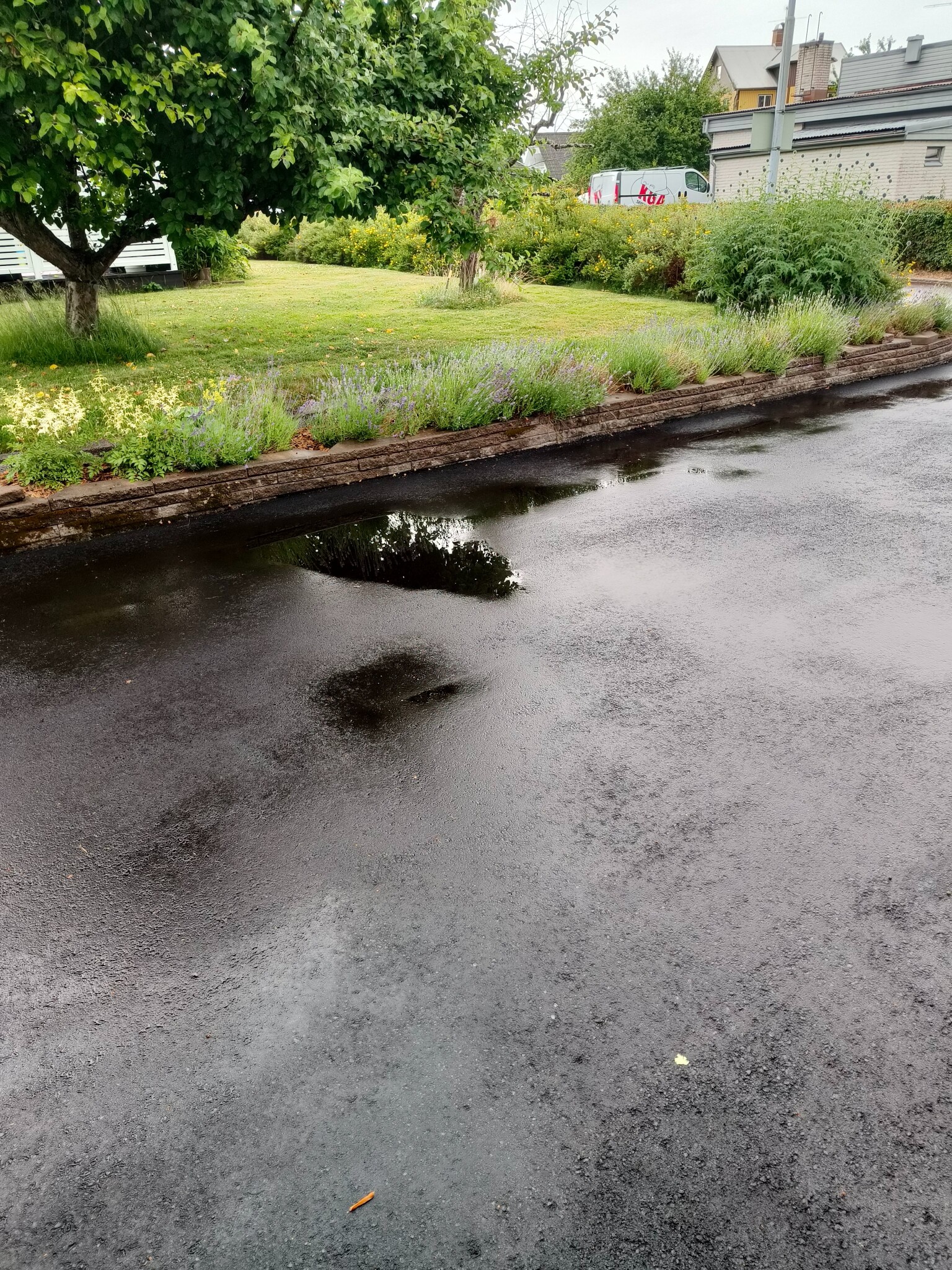

Har just lagt om en 50 år gammal uppfart. Uppgrävd 30 cm och 30 ton fyllmaterial gick det åt. Packad och avvägt av underleverantör till asfaltläggaren. Nu kom regnet och då ser jag flera pölar enligt bild. Enligt justerlaget hade jag bra fall på uppfarten, 1.8 cm/m. Men man kanske inte kan förvänta sig bättre? Lagt med sprider ska väl tilläggas, padda och vält efter. Djupet på pölarna knappa centimetern på djupaste delen.

Det enda stället jag hade brytt mig om är pölen intill huset
Resten tror jag du får sätta på kontot "branschstandard".
Men det är klart , hade du eller jag gjort det hade vi gjort det plant. Men du vet, så funkar inte yrkesfolk

Finns det en pöl intill huset?
Beror ju på vad man menar med intill, men nog ser det väldigt torrt ut närmast huset...

Det ser för jäkligt ut. Inte okej någonstans om man grävt upp den gamla och sedan justerat. Det där ska du reklamera.
