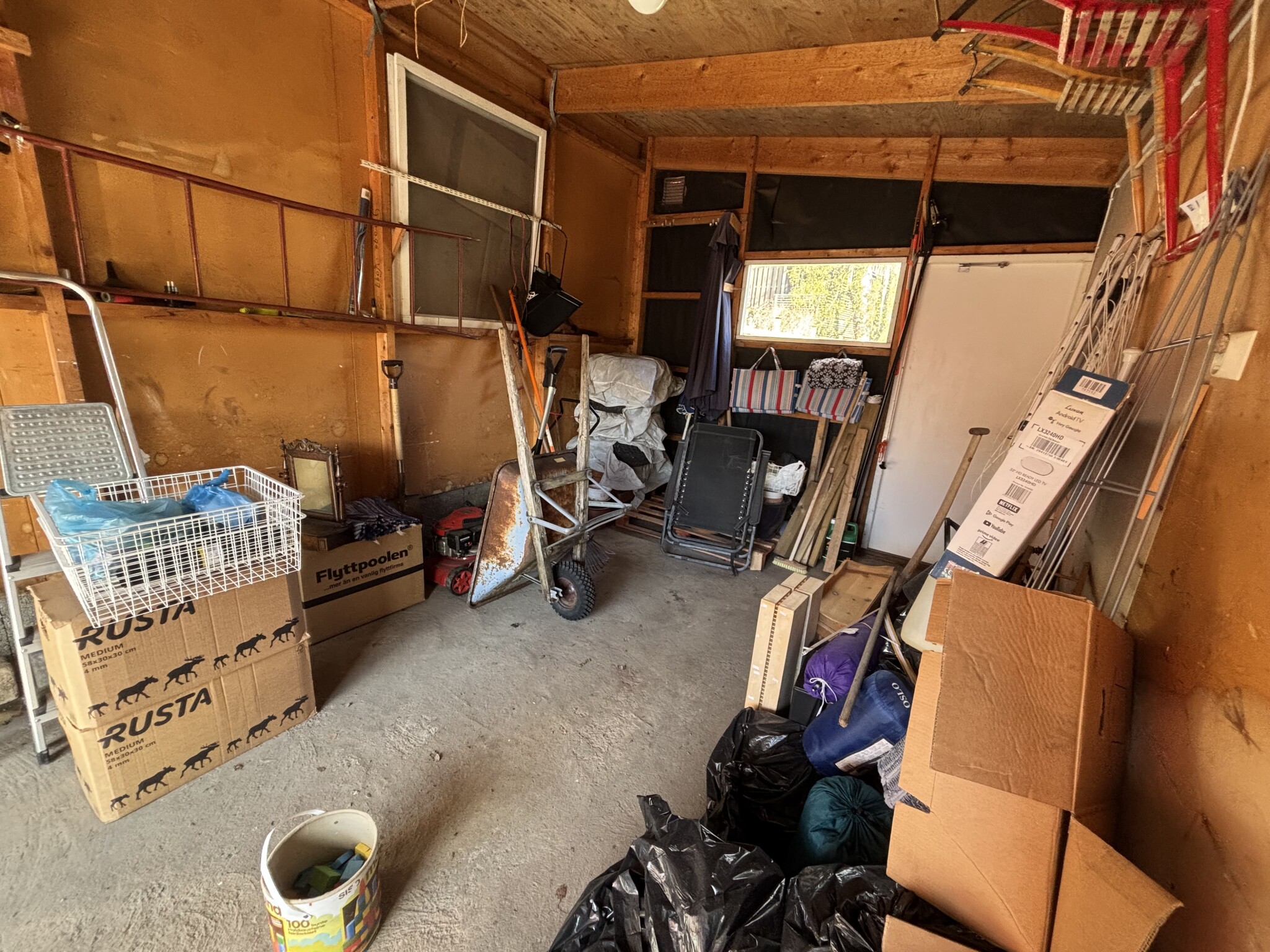

Flyttar in till ny kåk snart och tänkte isolera garaget innan vintern slår till.
Är lite fundersam över hur jag ska lägga luftspalten samt ventilationen när det är byggt såhär.
Takbalkarna går ju tvärs över och kommer inte ge något luftflöde?
Någon som har en bra idé på hur jag bäst går tillväga?

Rätt sätt är att ha en ventilationsspalt mellan isolering och tak. Luftspalten ligger mellan takbjälkarna och går i detta fall från långsida till långsida på garaget. Där måste öppnas upp så luft kan strömma från ena sidan till den andra.
Isoleringen måste ha vindpapp på ovansidan.
Med tanke på att det ser ut att vara plyfa som underlagstak så finns det inget tillräckligt tjockt mtrl att spika/skruva distansläkt i heller.
Kanske styva skivor med inbyggd vindtätning, dvs typ västkustskivor, kan fungera...
Ska det vara uppvärmt?
Användas som garage eller förråd?

Hej, tack för ditt svar!
Tanken är att ha det uppvärmt.
Min största fundering är egentligen hur jag får till luftflödet mellan luftspalterna då balkarna går imellan?
Borra lufthål i samtliga balkar?

Yes men får jag då ventilation till luftspalterna?
Om luftspalterna ligger imellan balkarna och sedan isolering.
Då är ju varje segment instängt imellan balkarna.

Det är ett kedjehus där garagen är länken mellan husen så jag kan enbart göra ventilationen ut mot gården och mot uppfarten
