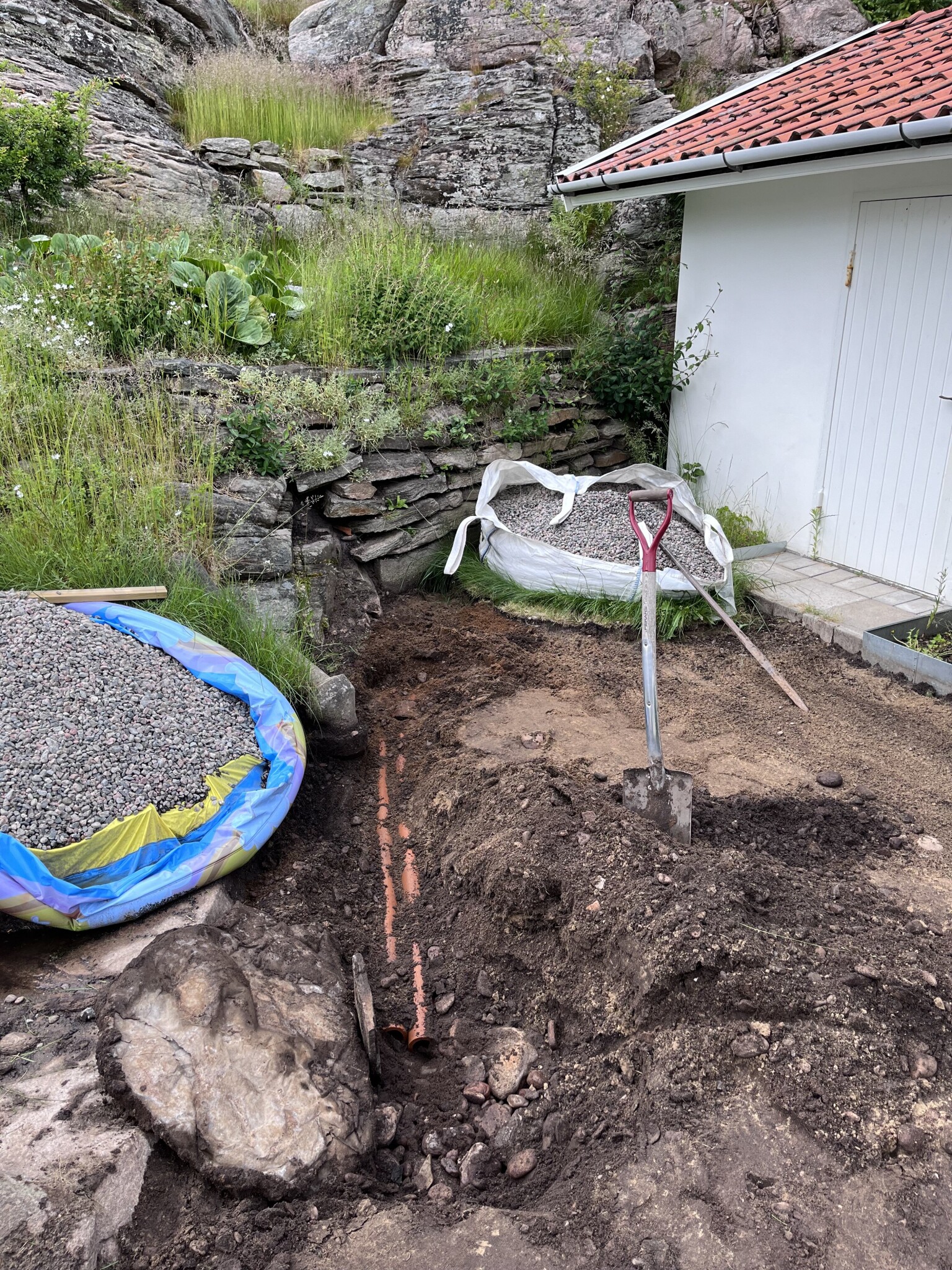

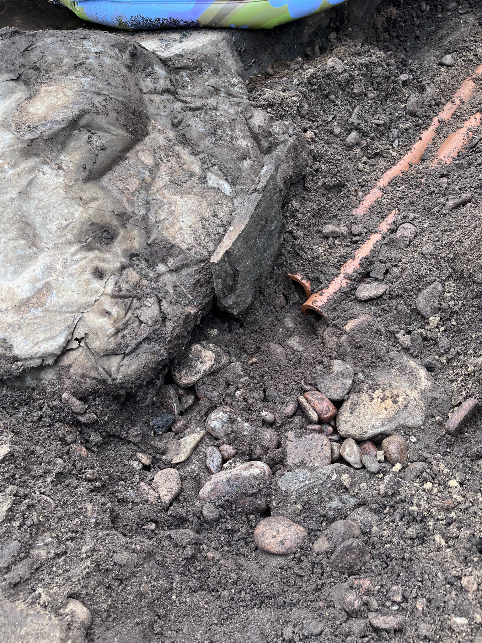

Hej! Grävt bort gräset för en blivande ovanmarkspool som ska stå på 0/18 och stenmjöl. Hittade ett par dräneringsrör, troligen från vår sluttande bergiga baksida, som jag följde - till ett slags lock med en massa sten under.
Har aldrig sett en stenkista förut men gissar att det är en sådan som jag nu träffat på? Vore ju väldigt käckt i så fall då jag kanske kompletterar poolen med utedusch någon gång, och det vattnet kan ju ledas ner där i så fall tänkte jag.
  • Utgrävt område med dräneringsrör, stenförråd och en spade bredvid en vit byggnad, omgiven av berg och växtlighet.
  • Uppgrävd mark visar flera stenar, ett orange dräneringsrör och en stor sten, möjligtvis en stenkista, upptäckt vid förberedelser för pool.

Det ser ut så!

Prova och häll lite vatten i dagvattenrören och se om det kommer till stenkistan. Lite konstigt dock det man ser av huset har inget stuprör.
Alternativt kan det vara kopplat till dräneringsrör som ligger närmare berget
Bra tips, jo jag ska gärna prova detta. Har inte följt röret så långt ännu men med tanke på läge och riktning så verkar det inte hänga samman med byggnaden (garage) på bilden. Ska utforska lite till.

Japp

Spännande det här, hittade ytterligare en stenkista under ett ännu större lock bara ett par meter bort. Någon tänkte till när de gjorde dränering för tomten för 50-60 år sedan. Bra att veta men nu ska de åter gömmas.
