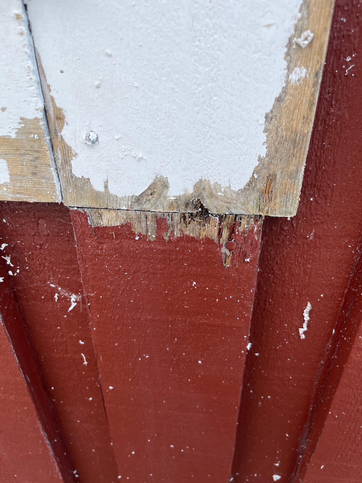

Hej! Kör fönstrena i år och hade tänkt ta resten av fasaden nästa år, men är det helt förgäves att måla om fönstrena om man lämnar fasaden med murket/dåligt trä enligt bilden? Eller hade ni gjort om allt samtidigt?
Gör detta främst för att en snickare tipsade om att fixa fönstrena innan de murknar helt och måste bytas och allt blir dyrare.
  • Slitet fönsterträ med delvis flagnande färg och synlig röta, visar behov av renovering och underhåll innan ytterligare skador uppstår.

Är det många brädor som är dåliga?
Skulle byta de dåliga och grundmåla+ett lager färg. Så slutmålet du den över alla när du gör resten.

Smart! Jo det är ändå ganska många. Det är ju om man byter hela under delen av fasaden i år och så den övre nästa, huset har midja som sträcker sig hela vägen runt. Har ingen semester i sommar, kan bli svårt med tid till hela fasaden.

Jag skulle göra fönstren och sedan planera för fasadrenovering nästa år. Har du plats kan du t ex måla allt innan en semester så är det "bara" att sätta upp den och slutstryka.

Byt ut dåligt trä i fönstren och måla lite högst halvhjärtat så kan du bättringsmåla när du är klar med fasaden. Behöver du byta lite trä och foga om fönstren så rinner tiden iväg fort ändå.

Jag skulle gjort som snickaren sade gör fönstren , resten håller sig nog till nästa år

Ta fönstren först.
Fasaden står sig många år till. Det enda som händer är att skadorna blir värre/lite mer omfattande, men om det ändå är tänkt att antingen byta allt eller bara byta det som är dåligt så gör det ingen skillnad för fasadjobbet. Om en bräda behöver bytas 5 eller 10 cm som är dåligt gör ingen skillnad. Särskilt inte om man har tänkt byta 100% av fasaden även om endast 5% är dåligt.
Det är först när brädorna ruttnat så mkt att regnvatten kommer åt spikläkt/regel och/eller vindskyddet som det blir lite mer bråttom att åtgärda för att slippa att även byta det som är bakom panelen.
